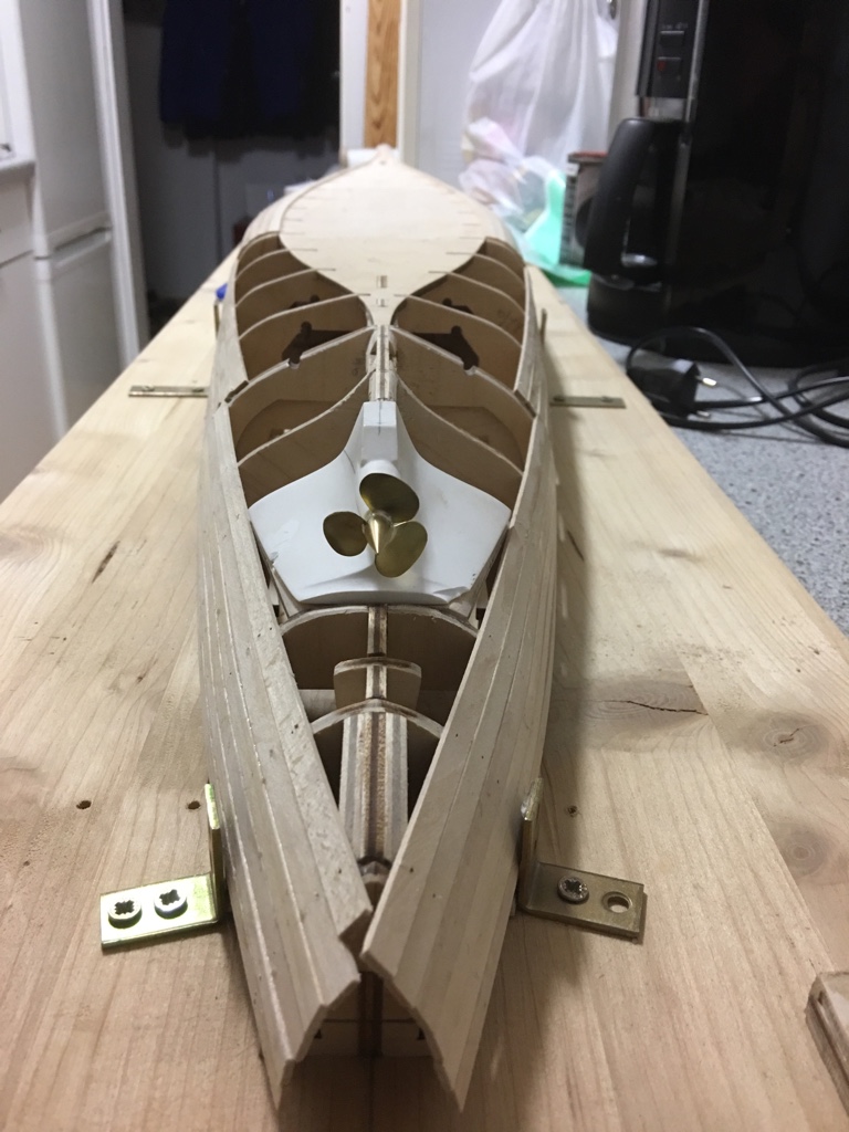

Re: Provideres Bismarck 1:200 von Hachette
bei mir hat es über Allerheiligen einen kleinen Baufortschritt gegeben. Am Heck wurde im Innenraum das überschüssige Holz (dort wo die mittlere Welle ihren Platz einnehmen soll) grob entfernt. Feinarbeiten sind bereits im Gange.
Jetzt fehlen nur noch zwei Bohrlöcher durch die Spanten, damit die mittlere Welle auch später ordentlich eingebaut werden kann.
Bis die Tage!
Bis die Tage!
providereMS62- Superkleber
Und wieder ging es einen Schritt weiter, die Bohrung für die mittlere Welle ist gemacht worden:
Etwas Holz am KIel werde werde ich wohl noch entwerfen müssen!
Hallo Michael,
das sieht sauber aus was Du hier gebaut hast.
Versuche aber unter dem freien Stück Welle noch etwas vom Kiel weg zu nehmen, damit Du mehr Platz für den Motor bekommst.
Hallo Helmut,
Hallo John,
das ist bereits geschehen!
Momentan kann ich keine Bilder hochladen (Fehlermeldung "Hacking Attempt 25")!? Werde es morgen nochmal versuchen. Soll ich von den Spanten auch noch etwas in Richtung Rumpf abnehmen? Vermutlich muss ich weiter hinten auch noch Holz entfernen, da ich sonst den Servo nicht unterbringe.
Hallo John,
Du muß sehen wieviel Platz du für Motor, Motorhalterung und Kupplung brauchst, danach muß das Innenleben bearbeiten.
Na hier sieht es doch schon ganz gut aus.
Ich denke aber das du im linken Spant noch etwas Platz für den Motor machen mußt.
