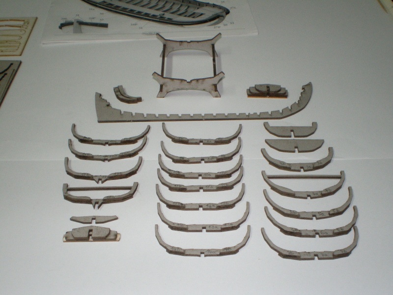

Für den Bau vom Bootsrumpf muss der Kiel und die Spanten aus dem Kartonblatt herausgetrennt werden.
Jeder Spantenrahmen abgesehen von Nr. 2, 4, 18, 19 bestehen aus drei Teilen mit dem Index (a) und zwei Teile mit dem Index (b). Nun werden alle Teile Index (a) aus der Kartonbahn mit einem Messer heraus getrennt. Die Teile (a) werden nun mittig auf die Teile (b) geleimt. Wenn der Kleber trocken ist werden die bereits fertigen Spantrahmen aus dem Kartonblatt herausgenommen.
![Baubericht Boot des Zar Peter der Grosse FORTUNA (1689) 1:40 Spante10](https://i.servimg.com/u/f58/16/08/99/91/spante10.jpg)
![Baubericht Boot des Zar Peter der Grosse FORTUNA (1689) 1:40 Karton10](https://i.servimg.com/u/f58/16/08/99/91/karton10.jpg)
![Baubericht Boot des Zar Peter der Grosse FORTUNA (1689) 1:40 Loser_10](https://i.servimg.com/u/f58/16/08/99/91/loser_10.jpg)
Die Spannten sind hier nur mal lose auf den Kielaufgelegt um zu sehen wie das Rumpfgerüst aussieht. Die beiden Endteile vom Bug und Heck müssen noch nach Bauplanvorlage verschliffen werden. So und nun werden die Spanten auf den Rumpf aufgeklebt. Das wars zum Ersten.

Nun wurden alle Spannten auf den Kiel aufgeklebt und Oben mit dem Setzbord (Dollbord) verleimt. Leider ist der Karton etwas weich, so dass manche Teile aufblätterten und verleimt wurden.
![Baubericht Boot des Zar Peter der Grosse FORTUNA (1689) 1:40 Fotobi21](https://i.servimg.com/u/f58/16/08/99/91/fotobi21.jpg)
![Baubericht Boot des Zar Peter der Grosse FORTUNA (1689) 1:40 Fotobi22](https://i.servimg.com/u/f58/16/08/99/91/fotobi22.jpg)
Habe von meinen Stammtischkollegen den Tipp bekommen mit flüssigem Sekundenkleber den Karton zu stabilisieren. Am Heck und am Bug mussten die Endteile verschliffen werden und das war nach der Verfestigung mit dem Sekundenkleber besser zu Handhaben.
![Baubericht Boot des Zar Peter der Grosse FORTUNA (1689) 1:40 Fotobi23](https://i.servimg.com/u/f58/16/08/99/91/fotobi23.jpg)
Auch die beiden seitlichen Leisten für die Bänke habe ich angeklebt. Dann zur Prüfung mit einer Kopie vom Bug- und Heckfach sowie die Bänke in das Boot eingelegt.
![Baubericht Boot des Zar Peter der Grosse FORTUNA (1689) 1:40 Rumpf_10](https://i.servimg.com/u/f58/16/08/99/91/rumpf_10.jpg)
![Baubericht Boot des Zar Peter der Grosse FORTUNA (1689) 1:40 Fotobi24](https://i.servimg.com/u/f58/16/08/99/91/fotobi24.jpg)
Das ganze muss ich nun vorsichtig verschleifen und den Bereich von Bug und Heck straken bevor ich das Rumpfgerippe streiche.
