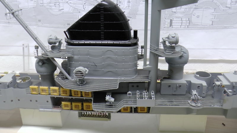

Hallo Modellbau Freunde
Es ist nicht zu Glauben, aber es geht am Zeppelin weiter.
Als erstes musste die Insel neu gemacht werden, die war nicht wirklich gut.
Den Schornstein hatte ich seiner zeit aus Polystyrol gebaut, und mit Kunststoffspachtel gespachtelt.
Das war keine gute Idee, die Kunststoffspachtel löste sich von Polystyrol.
Hier mal einige Fotos.
helmut1- Schneidmatten-Virtuose
Re: Flugzeugträger Graf Zeppelin 1:100
Ist das schon wieder so lange her???
Schön, das du wieder weitermachst.
Was ist denn da mit den Handläufen passiert?
Ein Crash???
Ich freu mich schon auf deine weiteren Berichte.
Alex
Ein Crash???
Alex
Al.Schuch- Modellbaumeister
Ja bei den Handläufen habe ich zu wenige Stützen genommen.
