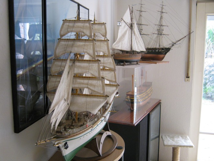

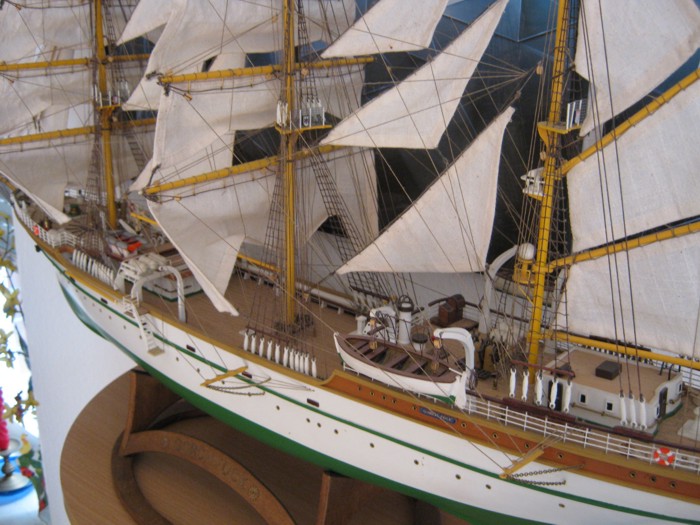

hier möchte ich Euch zwei weitere Holzmodelle aus meiner Werft zeigen.
Als erstes die Gorch Fock von DeAgostini.
Ich habe noch viele Bilder von der GoFo aber das würde hier den Rahmen sprengen.
Der Modellständer ist von mir selbst entworfen und gebaut falls Ihn jemand braucht bitte melden.
Als nächstes kommt ein Frachtsegler
Gruß Horst

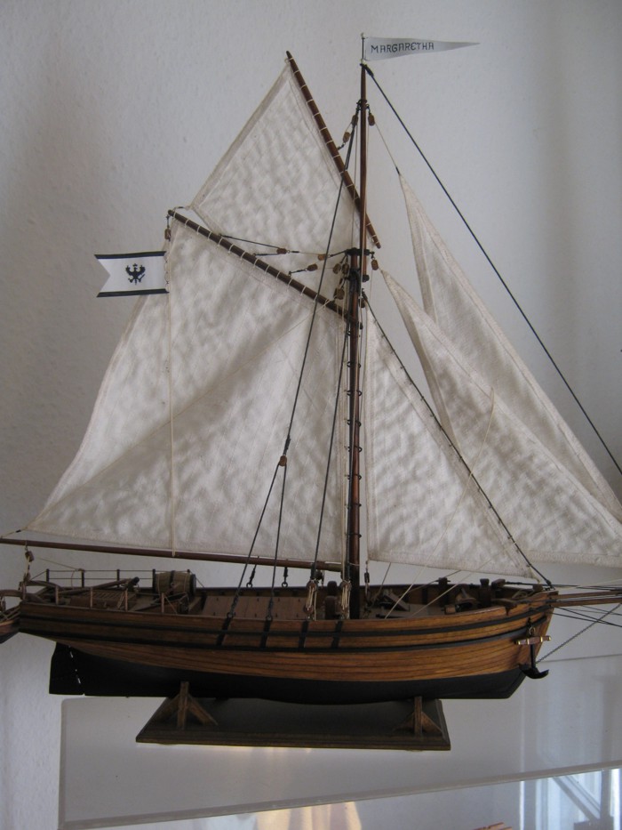

Und jetzt wie versprochen Bildern vom Frachtsegler.
So das wars auch erstmal.
Gruß Horst
Auch dies ist ein Eigenbau nur nach Plan. Alles selbst angefertigt außer den Ketten. Segel selbst genäht.

Also die GoFo ist ja wohl ein absolut akkurat gebautes Modell Horst,
da kannst du uns gerne mit Bildern zu schmeißen,
der Server hält das aus!
Und der Frachtsegler ist auch ein absoluter Hingucker!!
Ist das ein gedrucktes Deck

Du wirst lachen aber das war mein erstes selbst gebautes Deck.
Das ist Funier und die Fugen sind aus schwarzem Faden mit Holzleim geklebt und nachher mehrmals geschliffen und matt lackiert.

Ich lache definitiv nicht Horst,
nach dem ich meinen Beitrag geschrieben hatte
fiel mir ein das du ja geschrieben hattest das du alles außer die Ketten
selber gemacht hast!
Das Deck sieht absolut klasse aus,
habe ja bei meiner Yacht auch diese Methode angewandt
und ich war sehr zufrieden mit der Optik!
Einige Vic Bauer habe diese Methode auch übernommen,
ich finde da wirkt ein Deck richtig lebendig!

Sehr sehr saubere Arbeit
vor allem gefällt mir der Frachtsegler,wirklich tolle Arbeit von dir
würde mich interessieren Einzelheiten zum Frachtsegler zu lesen

schöne modelle (aber ) was mich persönlich etwas stört die längsplanken haben zu wenige unterbrechung ( ist nur als kleiner annstoß ) gedacht nicht als kritik
(vieleicht kann ich mit kleinen tips helfen ) wenn du fragen hast sags einfach ich selbst baue seit 1975 historische schffs modelle

Seht Ihr..... Da ist schon der erste Fehler..... aber Jochen Du hast ja recht.
Ich weis das früher die Planken nur 6 mtr. lang waren bei 1:50 wären das 12 cm gewesen.
Also hätte alle 12 cm eine Stosskante sein müssen.
Da das mein erstes Modell war und fast nur Restholz verwendet wurde, habe ich das
außer acht gelassen.

schön Dich hier zu treffen.!! wink1 Und stell Dich nicht als Anfänger hin,denn Dein Frachtsegler,ich glaube Gaffelschalup,ist ein echter Hingucker.So viele feine Details....da habe ich schon so manchmal gestaunt.
Und Fehler gibt es im Modellbau nicht....nur andere Meinungen.Mach weiter so und viel Spaß bei Deiner Black Pearl. Schöne Weihnachtszeit und immer ein ruhiges Händchen.
