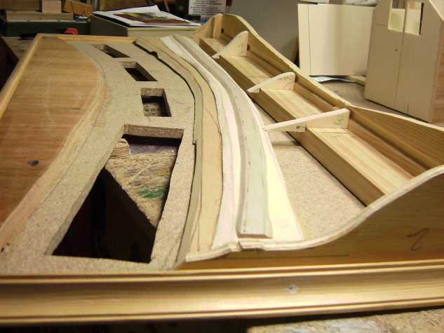

Das rohe Brett mit einer einfachen Bilderleiste aus dem Baumarkt als Umrandung. Die drei Öffnungen nehmen die Schiffe auf. Da ich die Schiffe auf Holzstücke geklebt habe, setze ich die einfach ein und leime die fest.
Unten habe ich schon ein Brett mit Ufer (45°) eingeleimt.
Diorama "Main-Kettenschlepper" von MB-Modellbau, 1:250 Bild5925
Hier beim Anpassen und einleimen des anderen Ufer's. Seitenteile und Rückwand stehen schon.
Diorama "Main-Kettenschlepper" von MB-Modellbau, 1:250 Bild5926
Wenn man lnge Bretter einleimt, bohre ich Langlöcher um mit der Zwinge zu spannen. Geht nur wenn die Bohrungen hinterher nicht sichtbar sind.
Diorama "Main-Kettenschlepper" von MB-Modellbau, 1:250 Bild5927
Hier sieht man den späteren Fluß, die Böschungen, den Bahndamm und das spätere Gelände des Mittelgebirges.
Das Gelände mache ich mit den Gipsbinden, die bei der Kapelle übriggebleiben sind. Das ganze ist ja durch die aufgeleimten Spanten extrem verwindungssteif.

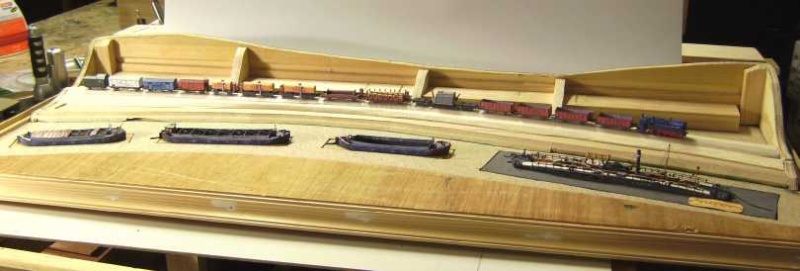

Ich habe mal den ganzen Zug und die Schiffe dazugestellt. Da kann man schon sehen wie das mal aussehen wird.
Diorama "Main-Kettenschlepper" von MB-Modellbau, 1:250 Bild5930
Vielleicht hätte der Main breiter sein sollen, aber dann wird das alles unübersichtlich.

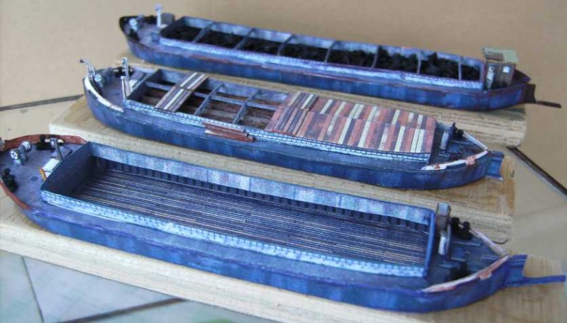

Diorama "Main-Kettenschlepper" von MB-Modellbau, 1:250 Bild5932
Hier die drei Schleppkähne. Der untere ist Original gebaut - mit Holzladung. der mittlere auch, nur die Bug und Heckpertie ist etwas verändert.
Der obere hat Kohle geladen und ist ca. 12mm verlängert. Außerdem hat er ein Steuerhaus.

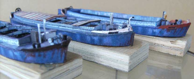

Diorama "Main-Kettenschlepper" von MB-Modellbau, 1:250 Bild5933
Von vorne.

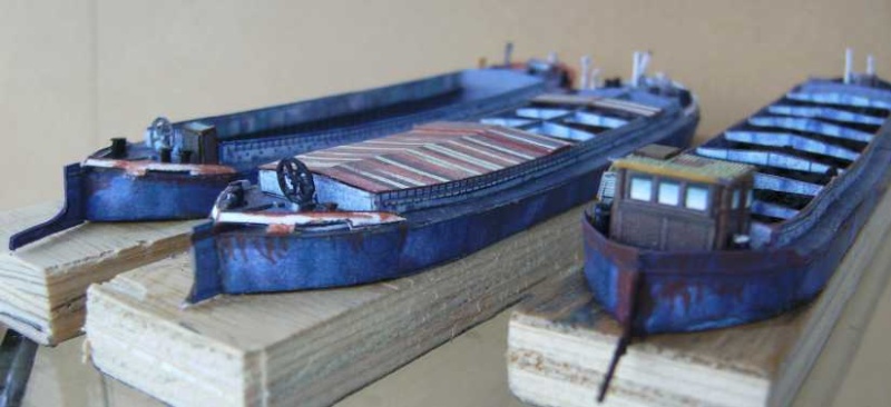

Diorama "Main-Kettenschlepper" von MB-Modellbau, 1:250 Bild5934
Von hinten.

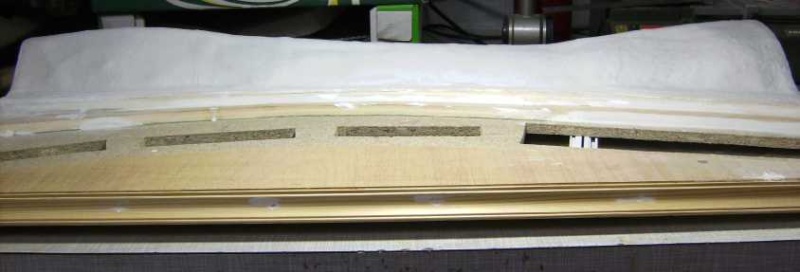

Hallo John und Mitleser, so habe ich die Landschaft gemacht. Einfach einige Lagen Gipsbinden und glattgestrichen.
Diorama "Main-Kettenschlepper" von MB-Modellbau, 1:250 Bild5937
Diorama "Main-Kettenschlepper" von MB-Modellbau, 1:250 Bild5938
Als Farbe nehme ich Dispersionsfarbe, die füllt evtl. Lücken. Das Wasser werde ich nach dem einkleben der Schiffe mit Spachtel formen und dann anmalen. Das wird aber das letzte sein. Vorher noch die Glashaube anfertigen.
Ein Problem sind die Schienen. Die habe ich in ausreichender Länge als Ausdruck, aber man könnte auch Schwellen schneiden und die Gleise richtig bauen. Mal sehen!
Jetzt muß erst mal alles trocknen.
