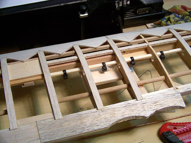

HÖHENLEITWERK
Das ursprüngliche HLW ist für den Modellflug optimiert: veränderte Geometrie, verwindungssichere Bauweise (Schrägspanten), kleinere Ruderflächen usw. ...
Mein Neues Höhenleitwerk dagegen ist nun zumindest in Abmessungen und Geometrie dem Original entsprechend korrigiert.
Es orientiert sich auch konstruktiv etwas mehr am Vorbild, ist aber dabei den Erfordernissen der Balsa-Bauweise angepaßt.
rohbaufertiges Höhenleitwerk
Dazu notwendige Schablonen wurden neu erstellt. Die ganze Konstruktion wird direkt auf diesen Schablonen zugeschnitten und zusammengebaut.
Die gelieferten Balsabrettchen und -leisten wurden dabei verwendet, mussten aber wegen der unterschiedlichen Qualität sorgfältig sortiert werden.
Der Bauablauf entspricht eigentlich (bis auf geringe Abweichungen) prinzipiell der DeAgo-Anleitung.
Der Umbau ist relativ einfach und ging ziemlich problemlos und recht zügig vonstatten.
Die einteiligen Knickscharniere aus dem Bausatz erscheinen wenig vertrauenerweckend - sie werden später durch besser geeignete Gelenkscharniere ersetzt.
Ich habe das HLW im rohbaufertigen Zustand belassen, falls später bei der Anpassung an den Rumpf noch Korrekturen nötig sind.
Das HLW bleibt nun zunächst einmal liegen bis etwas da ist, wo man es anbauen kann ...

FAHRWERKFLÜGEL
Für den praktischen Modell-Flugbetrieb ist natürlich eine breitere Spurweite sehr von Vorteil,
der DeAgo Fahrwerkflügel ist deshalb auch eine ganze Ecke breiter als das am Vorbild war.
Der Flügel entsteht in Rippenbauweise: er wird an der Unterseite mit Balsa beplankt und später mit Folie bespannt:
an der Hinterkannte sind dieser Bauweise entsprechend bogenförmige Einschnitte vorgesehen.
die Fahrwerkstreben aus stabilem Draht werden außen an den Seiten des Flügels befestigt ... soweit, sogut ...
Das Standmodell kann recht einfach annähernd auf die maßstäbliche Spurweite von 278 mm „zurückgebaut" werden:
Dazu wird die Breite der Fahrwerksfläche verringert:
Variante Eins - der Flügel wird einfach um ein Rippen-Feld verkürzt,
Variante Zwei - die vorgesehenen Rippen werden auf dem entsprechend gekürzten Holm enger verbaut.
Dafür wären lediglich neue Paßschlitze in den Flügelholm zu sägen und die ursprünglichen Schlitze zu verschließen.
Natürlich müssen bei beiden Varianten später auch die Fahrwerkstreben entsprechend angepaßt (zurechtgebogen) werden.
Ich habe Variante Zwei angewandt, bin dabei jedoch noch etwas weiter gegangen.
Mein Fahrwerkflügel ist nun auf die maßstäbliche Breite von 240 mm ausgelegt.
Fahrwerkflügel mit maßstäblicher Breite im Bau
- zwei neu angefertigte Rippen (Sandwichbauweise, jeweils 3x 3mm-Sperrholz) bilden die Aufnahme
für das Fahrwerkgestänge an originalgetreuer Position innerhalb des Flügels.
- in das Profil der Achsführung ist zur Verstärkung ein Ms-Rohr (Ø 5 mm) mit 2-K-Kleber eingelassen.
- vorbildähnlich versteifen zwei Ms-Rohre (Ø 5 mm) die Konstruktion zusätzlich über die gesamte Breite und nehmen
an den Enden die Federung der Achse auf - anstelle der metallenen Blattfedern auf den Bildern habe ich dann allerdings
doch lieber passende O-Ringe aus Gummi eingebaut.
- anstelle der vorgesehenen Beplankung mit Balsa wird stabileres 1mm-Sperrholz verwendet.
Fahrwerkflügel: fertig beplankt und verschliffen ...
Auch die Oberseite habe ich vollständig mit 1mm-Sperrholz beplankt. Die im Bausatz vorgesehenen bogenförmigen Einschnitte
an der Endleiste entfallen wegen der nun vorbildgerecht vollständigen Beplankung des Fahrwerkflügels.

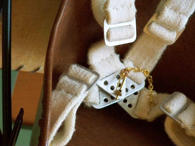

Die Gurte ( Jaja - die fusseln etwas! ) sind richtig verstellbar: Schnallen und Verschluß sind aus Alu-Blech angefertigt.

Der Verschluß ist mit einer sogenannten Fokker-Nadel gesichert: die wurde seinerzeit
bei Fokker entwickelt und diente der "Sicherung" diverser Bauteile ... u.a. eben auch als Gurtverschluß-Sicherung ...
Später wurde dieses simple Teil zum Allgemeingut und ist bis heute in der ... Sicherheits-Nadel präsent! 8)

Die Schleifsporne an der Unteren Tragfläche sind fertig!
DeAgostini hat für diese Teile Rundstab vorgesehen, der in Ringösen eingeschoben wird - eine einfache Lösung,
die an sich gar nicht so schlecht ist ... ich halte mich aber trotzdem lieber etwas mehr an's Vorbild ...
... und habe meine Schleifsporne deshalb (genau wie das Vorbild) aus Esche angefertigt,
die Beschläge sind aus 0,8mm Alu ausgesägt und gebogen.
Die Biegungen sind leider nicht so perfekt geraten wie ich mir das vorgestellt hatte,
aber ich kann damit leben ...
Befestigt werden die Sporne in kleinen Ringösen an der Unterseite der UTF,
Am Beschlag mit Muttern und Schrauben, am vorderen Ende mit gebogenem Draht.
Dieser Draht wird am Sporn da eingepaßt und verharzt, wo hier noch die Zahnstocher stecken ...
Hier sind die gebogenen Häkchen zum Einhängen in der vorderen Öse angepasst
und mit 2-K-Harz eingeklebt - man kann nun gut die gesamte Befestigung der Sporne erkennen ...
Die Schleifsporne werden allerdings wieder abmontiert, auch die Ösen werden wieder herausgedreht
und damit ... ist die Untere Tragfläche nun (eigentlich) fertig zum Bespannen mit Oratex-Folie.
Nach dem Bespannen werden die Ösen durch die Folie hindurch (ähnlich dem Vorbild!) wieder eingedreht
und die Schleifsporne können dann endgültig am Modell angebracht werden ...

Außerdem mußte im Cockpit nachgebessert werden:
Dank besseren Vor-Bild-Materials konnte die Wellen- bzw. Bowdenzugführung
der MG-Synchronisierung nun wirklich vorbildgetreu angebracht werden ...
Die bisher falsch verlaufenden Wellen wurden sowohl am Motor wie auch an den MG abgezwickt und neu verlegt.
Sie verlaufen jetzt von den Anschlüssen unten am MG, unter dem Mun.Kasten hinweg nach vorne in Richtung Motor.
An den MG wurden die abgezwickten Enden der falschen Anschlüsse ausgebohrt und verschliffen.
Je eine an der Unterseite der MG eingeharzte Aderendhülse (Elektrobedarf) nimmt nun die neu verlegten Wellen auf.
Die gebogene Enden der Wellen (aus Gitarrensaiten) halten allein durch ihre Eigenspannung sehr gut in den Aderendhülsen.
So ist sichergestellt, daß die beiden Spandau-MG für den weiteren Bau wieder entfernt werden können.
Von den MG-Auslösern am Griffstück der Steuersäule führen die Bowdenzüge nun korrekt nach vorne in Richtung Motor.
Vorher und damit falsch führten sie zu den MG.
Die beiden Bowdenzüge sind an der Steuersäule und auch im weiteren Verlauf nach vorne zu
mehrmals mit je einigen Umwicklungen dünnen Kupferdraht angerödelt.
Cockpitansicht mit korrigierten Wellen/Bowdenzügen der MG-Synchronisierung ...
Diese Korrekturen waren ein wenig kniffelig ... eine Hand passt ja bei entferntem Sitz ganz gut in's Cockpitinnere,
die andere Hand bzw. deren Finger können aber nur irgendwie seitlich durch die Rohrgerüststreben assistieren ...
Sehen möchte man ja auch noch, was man da macht ... letztlich war nicht mal genügend Luft zum fluchen übrig ...
Egal ... diese Korrektur war schon länger überfällig und nun hat die liebe Modellbauerseele Ruh'
Und weil's so schön ist, noch zwei Bilder vom Cockpit, hier mit einer meiner Lieblings-Streichholzschachteln,
um die Größenverhältnisse besser zu verdeutlichen ...
Modellbau in diesem Groß-Maßstab ist eine sehr angenehme Tätigkeit denn in den sonst üblichen Maßstäben
(1:72, 1:48 ...) hätte das gesamte Cockpit reichlich Platz in der Streichholzschachtel

... nun war ich beim Vervollständigen der Oberen Tragfläche gerade beim Verlegen der Steuerseilführungen für die Querruder...
In die dafür vorgesehenen Röhrchen (RC-Bedarf) werden feine Stahlseile (Litze) eingefädelt, die aus Richtung Steuerwelle im Rumpf
kommend je nach Knüppelausschlag die Querruder betätigen ... Röhrchen waren also verlegt und die Seile zur Probe eingefädelt,
aber ... wegen den noch nicht vorhandenden Querrudern war ich nach einigem Überlegen zur "korrekten" Funktion so durcheinander,
daß ich beschloß, zur Sicherheit mal auf die Schnelle ein Funktionsmodell des Steuerschemas zu basteln ...
Es sollte schnell gehen ... also Karton her und ein paar Teilchen zurechtgeschnitten dachte ich mir!
... hat auch wirklich nicht lange gedauert ... bis ich merkte, daß Karton für die beweglichen Teile absolut ungeeignet ist
Also ... alles in den Mülleimer und ... auf die Schnelle ein paar Holzteilchen zurechtgemacht und auf die Karton-Platte geklebt:
So funktioniert also die Querruderansteuerung am Fokker DR.I:
- am Vorbild werden die Steuerseile über Rollen geführt, welche am TF-Holm befestigt sind,
- am Versuchsaufbau hier übernehmen kleine Holzknäufe und Ösen die Funktion dieser Rollen,
- am Modell selbst ist die Seilführung in Röhrchen (ähnlich Bowden-Zug) zweckmäßig und sicher gelöst.
(für größere Ansicht anklicken)
Anhand des Versuchsaufbaus konnte ich kontrollieren, ob die Röhrchen richtig verlegt sind
damit die Klappen vorbildgetreu und seitenrichtig zum Knüppelausschlag reagieren und nicht etwa blockieren ...
Fertig verlegte und gesicherte Röhrchen in der OTF:
Rechte Tragflächenhälfte mit Seileinführungen ...
... und die (vorerst losen) Enden der Röhrchen im Bereich des rechten Querruders.
Damit ist die Ansteuerung der Ruder sichergestellt, die Tragfläche wurde inzwischen weiter komplettiert,
ist teilweise verschliffen und wenn meine Sekundenkleber-Vergiftung :P wieder abklingt,
können als Nächstes endlich die Querruder-Klappen gebaut werden ...

Arbeitsplatz des Piloten mit Ausschnitten in der Mittleren Tragfläche zur Verbesserung der Sicht ...
