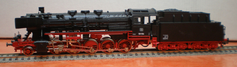

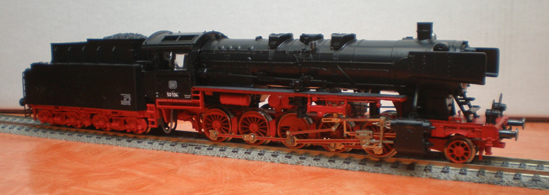

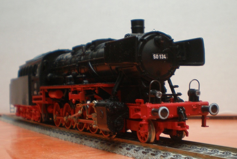

Hallo Modellbauer,
heute möchte ich meine Fleischmann BR 50 (Spur HO) in einer neuen Variante vorstellen. Ich habe den Modell einen großen Tender T 34 verpasst.
Mit diesen Tender waren z.B. die Baureihen BR 01, BR 44 u.s.w. ausgerüstet. Ganz vereinzelt fuhren tatsächlich 50er mit diesen T 34 herum.
Zunächst noch einige Worte zur Fleischmann BR 50. Etwa 1968 nahm Fleischmann die BR 50 im Programm auf. Damals war das Erscheinen eine Sensation.
Die Detaillierung war für ein Großserienmodell einmalig. Die Modelle erschienen zunächst mit einen Kabinentender.
Schon bald gab es Wünsche nach den Tender T 26, mit diesen waren die meisten BR 50 gekuppelt.
Fleischmann machte es sich einfach und hängte an den Modellen den großen 01 Tender T 34 an. Das war nicht Vorbild widrig, denn es gab 50er mit solchen
großen Tender. Heute sind solche Modelle rar. Aber nach einigen Jahren, verpasste Fleischmann der BR 50 den Tender T 26.
Im Laufe der Jahre erhielt die BR 50 etliche Verbesserungen, feinere Räder und Gestänge, Eine flexible Lok-Tenderdeichsel durch Rückholfeder und endlich
die richtigen Tender Fahrgestell Blenden.
Ich habe nun ein Modell mit den T 34 nachgestellt. Die Lok ohne Tender war vorhanden und der 01 Tender war von einen Umbau übrig. So brauchte ich nur
alles zusammenfügen und habe jetzt eine "Spezial" BR 50. Viele Grüße Dietmar

Schaut klasse aus mit dem Trum von Tender, Dietmar. Wirst Du die Kabel noch nachfärben?
Re: Fleischmann BR 50 mit großen Tender T 34
Danke Wolfgang und Uwe,

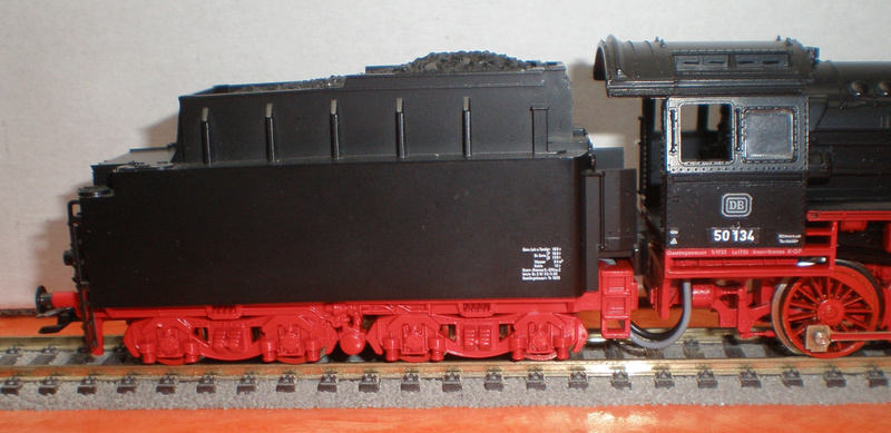

ja, mit wenig Aufwand bekommt man ein "anders" Modell. Das graue Kabel stört mich ebenfalls und ich werde es austauschen.
Bei Fleischmann sind die Kabel schwarz-braun, unteres Bild.
Farbe wird sicher nicht so gut halten. Außerdem möchte ich noch unter dem Führerhaus (rechts-links) die Leitungen
mit den Amaturen montieren, sind schon bestellt. Ich werde dies dann hier zeigen.

Hallo Dietmar
Die lok sieth mächtig aus mit der 34 kbm-tender. Die blende der 26-er sehen indertat schöner aus. Etwas mer durchblick. Ich habe übrigens nie gewust das es 50-er gab mit 34-er tender. Aber doch mit wannentender der gut am masstab 1:87 war. Meiner 01 34-er habe ich die blende etwas "ölsmutzig" gemacht. So haben die blende mehr tiefe und kontrast verschiedenheit,was die einzelteile besser sehen lässt. Eine interessante idee, und variation. Super

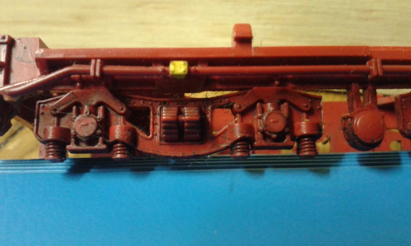

Das ist was ich was ich meine mit "ölverschmutzung". Die kleinteile werden besser sichtbar, und es hatt mer tiefe. Es ist nur ein antrag.
Danke auch Dir Steef, diese Ölverschmutzung sieht schon gut aus. Ja die 50er mit den großen Tender waren sehr selten, eine Abbildung habe ich nur
einmal in einen uralten Fleischmann-Kurier gesehen und da war die Nummer der Lok nicht lesbar.

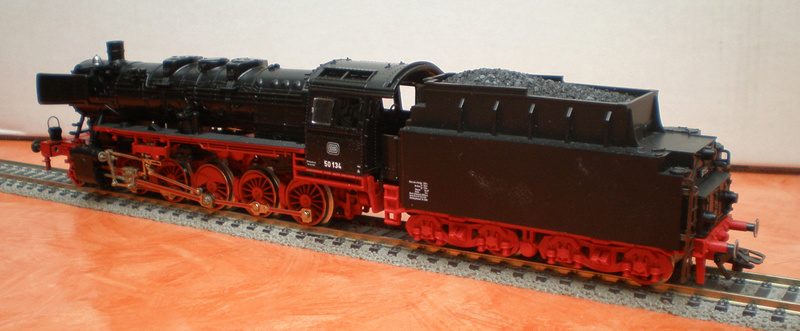

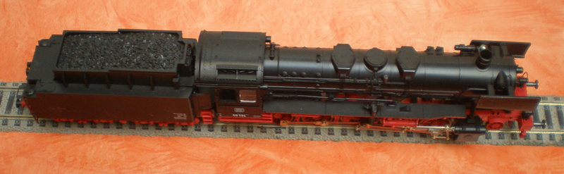

Ich habe mir meine 50er nochmal vorgenommen und das graue Kabel gegen ein rotes ausgetauscht. Desweiteren unter den Führerhaus rechts-links
die fehlenden Leitungen angebaut, sie stammen von der Roco BR 44.
Hier nun die Bilder:

Hi Dietmar
Der kabel Hast Du schön weg gezaubert. Die leitungen kleiden die lok sehr schön an. Spitze! Eine schöne und seltsame 50-er hast Du Dir zusammen gebastelt.

Hallo Dietmar
Hast Du Deiner 50er eine Phantasienummer verpaßt oder hattest Du Unterlagen, daß 50 134 mit diesem Tender gekuppelt war. Ich hatte vor langer Zeit in einer Ausgabe des Eisenbahn-Journals einen Beitrag gelesen, in dem eine 50er gekuppelt mit diesem 2'2'T34 gezeigt wurde. Nur habe ich es seinerzeit versäumt, in welcher Ausgabe und welchem Thema das Photo abgebildet wurde und um welche Maschine es sich handelte. Diesen besagten Beitrag wiederzufinden, oha .....

Danke Steeef,
Hallo Gregor,
ja es stimmt, 50 134 ist eine Phantasienummer und ist zufällig entstanden. Ich habe zwar einige Literatur über die BR 50, aber mit den großen
Tender konnte ich nichts finden, auch nicht im Internet. Eine Abbildung habe ich in den alten Fleischmann Kurier gesehen, wie oben geschrieben.

Hallo Wolfgang,
danke für den Tip, an Deinen Bericht kann ich mich erinnern. Gregor hat hier vier Maschinen mit großen Tender genannt, Dank auch ihn.
Natürlich werde ich an meinen Modell die Nummer ändern.

Hallo Dietmar
So schnell solltest Du jetzt nicht "irgendeine Nummer" aus den vieren auswählen. Es müßte zuerst herausgefunden werden, wer wann 50 726, 1212, 1337, 2681 gefertigt hat. Ich spreche damit die damals schleichende Bauartänderung durch kriegsbedingte Entfeinerung der Loks an. Dein Modell gehört schon zu den ersten, bei denen die Entfeinerung begann. Deine Maschine hat anstatt 4 nur 3 Dome. Dann müßten wir herausbekommen, welche Firma welche Lok gebaut hat, um gegebenenfalls Deiner 3-domigen 50er eine halbwegs nachvollziehbare Loknummer geben zu können. Kleines Beispiel aus eigener Erfahrung. Ich hatte einen Güntherbausatz eines K4T30. Dem Bausatz lag eine Frontwand mit Windschutz bei, die den Tender zu einem (ich nenne es jetzt einmal so) Tender in "Friedensausführung" versetzte. Davon wurden damals 10 Stück für die Baureihe 50 hergestellt. Es ist nachgewiesen, daß zumindest 2 dieser mit einer 50er gekuppelten Tender nach dem Krieg bis in die Zeit der brandjungen DB überlebt haben. Es waren 50 2955 und 50 2960. Ich entschied mich für 50 2960 und nahm dafür eine 52er von Märklin und pushte sie zu einer 50er auf, in der Annahme, daß eine 50er mit einer so hohen Nummer wohl so weit entfeinert gebaut wurde, daß sie den der 52er angeglichenen, 2-domigen Kessel besaß; Pustekuchen! Nach mehr als 2 Jahren hatte ich über ein Forenmitglied im HiFo des DSO eine Photographie erhalten, die die 50 2960 in 1947 während einer Ausstellung zeigte. Und die 50 2960 war 4-domig. Mein Tender bekam umgehend eine 4-domige 50er - aber: So schnell kann man sich irren und wird selbst nachJahren eines Besseren belehrt.
Noch ein kleiner Tip am Rande: 1950/51 hatten die Loks noch kein drittes Licht und der DB-Keks wurde erst um 1955/56 eingeführt.
Gruß, Gregor

Hallo Gregor,
vielen Dank für Deine Ausführungen, Du hast natürlich vollkommen recht und genau dies ist mein Dilemma. Es tauchen hier etliche Fragen auf.
Wann und wie lange sind die Maschinen mit den großen Tender gefahren? Wie sahen die Kessel aus, 2, 3, oder 4 Dome? Waren Frontschrägen vorhanden,
oder war vorn offen? Welche Windleitbleche waren angebaut, klein oder groß?
Erschwerend kommt hinzu, daß immer wieder mal ein Kesseltausch vorgenommen wurde. Nun stehe ich da und weiß nicht weiter. Immerhin habe ich herausgefunden,
daß die vier oben genannten Lok`s bei der DB tätig waren.
Ein Bekannter war in einen Bw tätig (auch zur Dampflokzeit), er erzählte mir, wenn ein Tender defekt war und zur Ausbesserung mußte, sollte die Lok nicht nutzlos
herum stehen und so erhielt sie einen Ersatztender. Das konnte dann schon mal bei der BR 50 auch ein T34 sein.
Nach der Ausbesserung erhielt die Lok ihren Stammtender zurück.
Mir erscheint diese Erklärung plausibel. So werde ich mein Modell so belassen wie es ist. Ich gehe also von diesen Fall aus, den der Bekannte beschrieben hat.
Natürlich, wenn ich Abbildungen von der BR 50 mit großen Tender auftreibe, werde ich mein Modell anpassen.

Wie Du schreibst, besitzt Du den Fleischmann Tender in 1:85 (sicher von der 01 220). Der Tender wurde ja von Fleischmann überarbeitet und so ist er bei den letzten
Serien etwas kleiner, passt also besser. Trotzdem kannst Du Deinen Tender hinter einer Fleischmann 50er setzen, dies hat Fleischmann ebenso mal praktiziert.
Diese Modelle sind übrigens kaum mehr erhältlich.
Unten sind die verschiedenen Versionen zu sehen, darunter auch die, mit den großen Tender als französische Ausführung.

Hallo Gregor,
Du hast da recht, bei der französischen Version ist das natürlich der alte Tender von der BR 01. Fleischmann hat die BR 50 auch für andere Bahnverwaltungen angeboten.
In der Bucht habe ich ab und zu mal die französische Version gesehen, von der DB dagegen noch nie.
Die erste 50er von Fleischmann war ja die 50 058 und diese ist noch des öfteren erhältlich. Wenn Du nun die 50 058 erstehst, so brauchst Du nur die Tenderoberteile
auszutauschen (vielleicht auch das Gewicht) und schon hast Du auch die 50er mit großen Tender. Es wäre schön, wenn Du dann Dein Modell hier vorstellst.

Hallo Dietmar
Den 2'2'T34 von Fleischmann habe ich ja in 1:85. Er ist ein Überbleibsel von 01 220, die bei mir zur 01 187 mit Kurztender 2'2T30 wurde. Ich schaue im Moment unter den derzeit angebotenen und mit Sicherheit noch in Ebay einzustellenden Fleischmann-50ern nach einer adäquaten 3-domigen Fleischmann- 50er, nach Möglichkeit mit vorderer Schürze. Sie wird dann mit dem 2'2'T34 gekuppelt und eine meiner Fleischmann- 24er wird mit Hütchen- hier Tendertausch zur 24 067.
