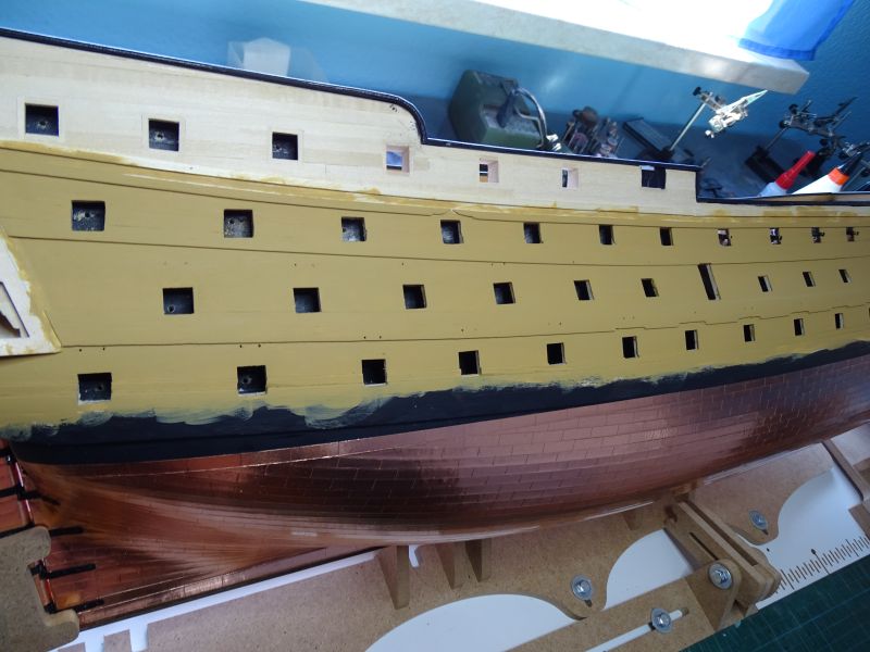

Und weiter geht es am Rumpf. Ich ziehe die Bemalung aber vor das Anbringen der Regenabweiser, Fender und Treppen, da ist das Abkleben leichter. Das Anbringen der oberen Kehlung ist einfach, da sie überall einen Abstand von 3mm zur unteren Kehlung hat, was leicht mit einer der 3mm Leisten anzuzeichnen ist.
Nun wird der Rumpf erst mal komplett in Ocker gefärbt, Farbe dünn auftragen und dreimal streichen.
Das Abkleben der Streifen ist recht einfach, wenn auch die genaue Position der Streifen nicht so ganz klar ist, und ich da ein wenig nach Augenmaß vorgehe. Ich mache auch gleich die ganze Bordwand bis oben schwarz.
Die Innenwände der Stückpforten bemale ich in Ziegelrot, da mir andere Rots zu aufdringlich erscheinen. Auch die Innenkanten von über die Stückpforten gehenden Planken werden bemalt. Hierfür benutze ich keinen Pinsel, sondern einen Zahnstocher, dessen Spitze ich in die Farbe tunke, das gibt schön scharfe Kanten. Die Innenkanten der Eingangspforten erhalten einen brauen Anstrich. Danach geh ich nochmal drüber und bessere schlechte Stellen aus, bevor alles mit Mattlack versiegelt wird.

Klasse! Auch die Investition in die Helling hat sich jetzt schon mehr als bezahlt gemacht!
providereMS62- Superkleber
Re: Thom's Victory
Sehr saubere Arbeit und die Kupferplatten erst.............. ein Traum!
Re: Thom's Victory
Danke Michael und Thomas - ich bin jedenfalls auch zufrieden damit :-)
Jetzt mal schauen, wie ich die Regenabweiser in die Farbübergänge integriere, das wird gruselig...

Ja also sowas... ich glaub ich hab hier lang kein Update mehr veröffentlicht? Na dann...
Nun zu den Regenabweisern und Eingangspforten. Diese werden erst mal entgratet, auf doppelseitigen Klebeband fixiert und grundiert. Eine Klebeprobe zeigt, dass die Regenabweiser sich auch mit Holzleim anbringen lassen. Sind alle angebracht, bemale ich sie den Rumpfbändern entsprechend.
Die Eingangspforten sind eher katastrophal... Die passen hinten und vorne nicht, und auch die seitlichen Verzierungen sind grotesk. Nun, nach einigem Nachdenken mach ich folgendes: Die Dächer werden ein wenig schiefer gestellt und verlängert, außerdem oberhalb in mittelgrau bemalt. Die bei den Seitenteilen offene Lücke zm Barkholz wird mit einem kleinen Holzstück aufgefüllt. Die Oberseite ein wenig abgeflacht. Ich bemale in schwarz und nur die Kanten in Gold. Die Seiten lasse ich besser in schwarz, alles andere würde gruselig aussehen, oder ich müsste alles selbst neu machen.
Auf zu den Treppen. Die Idee, die seitlichen Linien mit Klebeband zu markieren ist gut, kommt in die Sammlung. Aber wenn ich mich nach den vorgeschlagenen 5mm Abstand halte, komme ich weder unten noch oben gut raus, also baue ich dort jeweils eine zusätzliche Stufe ein, sind eh weniger als im Original. Die Ober- und Außenkanten der Stufen runde ich ein wenig ab. Zuerst klebe ich die Stufen an die Bordwand und lass gut trocknen. Dann montiere ich die Stützen drunter, immer schön anpassen an Schräge und Barkhölzer, d.h. wenn die Bordwand vertieft liegt, mit einer 1x2mm Leiste auffüttern, wenn die Bordwand erhöht ist, verschmälern. Klar ist diese Treppe nicht so filigran wie am Original, aber hey, irgendwo sind auch Grenzen.
Die Fender. Von der Bauanleitung her werden die mit 2x2mm Leisten unterfüttert, was zumindest bei mir die Folge hat, dass zwischen den Fendern und den Barkhölzern ein Hohlraum ist (auch zu sehen auf den Bildern der Bauanleitung), was sicherliche falsch ist. Somit unterfüttere ich gleich mit 1x2mm Leisten, das ist viel besser. Die Fender neben der Treppe sind an der Außenseite halbrund, die vorderen Fender eckig. Ich biege sie vorher ein wenig der Rumpfform anpassend zurecht.
PS: Und falls es jemandem auffällt... Jahaaa... ich habe an der Reeling noch nachgespachtelt, der Spalt ist jetzt nimmer da ;-)
