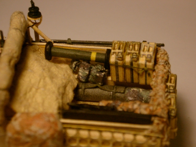

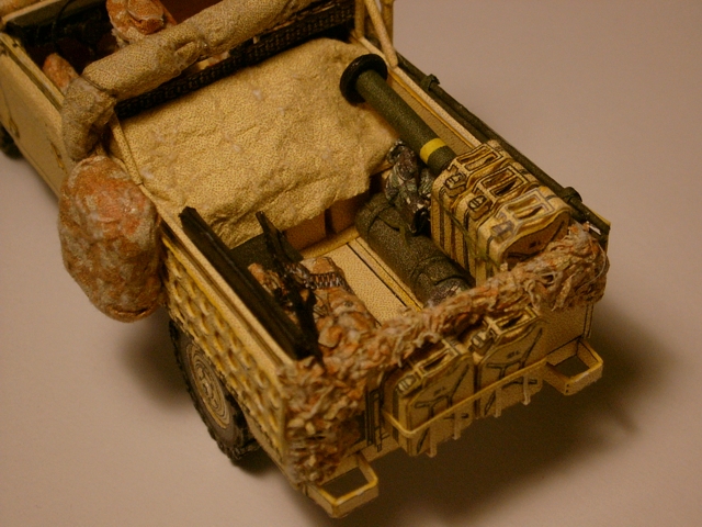

Weiter ging es mit dem
Gerödel auf dem Landy

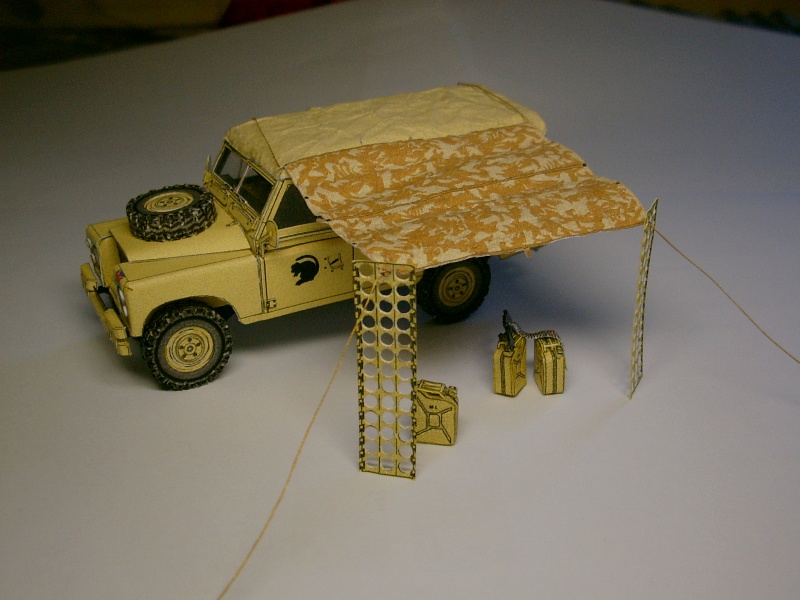

Nun haben die Brüder Sandbleche angeschleppt und sich erst mal einen Tresen gebaut.
Alles was ich bis jetzt gebaut habe sind Eigenkonstruktionen und alles was noch kommt auch, in 1:43 gibt es nicht viel von der Stange.
Ein kleiner Tipp für den Sommer. Wenn die Sonne brennt und gerade kein Pavillon zur Hand ist, dann kann man auch ersatzweise einen Land Rover, zwei Sandbleche, paar Meter Seil und ein basha als Sonnenschutz verwenden. Das anhängende Foto zeigt wie das dann aussehen kann.
Wenn vier Sandbleche zu Verfügung stehen, kann man die beschriebene Theke drunter stellen. Bei der Theke muss man nur etwas vorsichtig sein, dass einem die Bierflaschen nicht durch die Löcher fallen.
Die Jungs schleppen immer mehr Zeug zum Auto, musst Dir mal das Durcheinander auf dem Bild ansehen:
Sag mir mal wie Dir das Tarnnetz auf dem Kotflügel gefällt. Bekomme das in dem Maßstab einfach nicht anders hin.
(Gefiel mir nicht so wirklich, ich fand, so sah es eher aus wie ein Blatthaufen..)
Mit dem Netz war ich irgendwie nicht zufrieden, deshalb habe ich noch einen Versuch gestartet, sieht meiner Meinung nach jetzt besser aus. Ist im dem Maßstab echt nicht einfach.
Tarnnetze baue ich wie folgt. 80 Gramm Papier beidseitig in der Farbe bedrucken die das Tarnnetz haben soll, das Papier in ein Millimeter breite Streifen schneiden, aus den Streifen ein Bündel formen und in zwei Millimeter Schnipsel scheiden. Diese Schnipsel auf ein Stück Mullbinde streuen das vorher mit verdünntem Weißleim bestrichen wurde.

..freut mich sehr, dass Dir das Modell gefällt.
Als ich anfing den Wagen zu bauen war ich noch der Meinung das der Landy recht flott von den Händen gehen würde,
man braucht ja keinen Scheibenrahmen, keine Lampen, kein Dach, keine Spiegel und nur vier Räder zu bauen.
Als dann der Fußraum geändert werden musste damit der Fahrer seine Füße behalten konnte (was ja irgendwie
auch dem Original nahe kommt) und immer mehr Details konstruiert und gebaut werden mussten, weil ja alles in
Sicht ist bei einem offenen Wagen, kam ich langsam dahinter das meine geschlossenen Land Rover erheblich leichter
zu bauen sind.
Unter der Plane hinter den Sitzen ist übrigens die komplette Funkanlage eingebaut, Spreng- und Rauchgranaten liegen
in der Ablage vom Armaturenbrett und in dem Staukasten unter der hinteren Sitzbank sind Wagenheber und
Bordwerkzeug verstaut
Mal sehen ob ich von dem Ding doch noch ein Diorama baue, zumindest werden noch Fotos im Wüstensand gemacht,
wenn ich eine geeignete Location (sagt man heute wohl so) gefunden habe.
