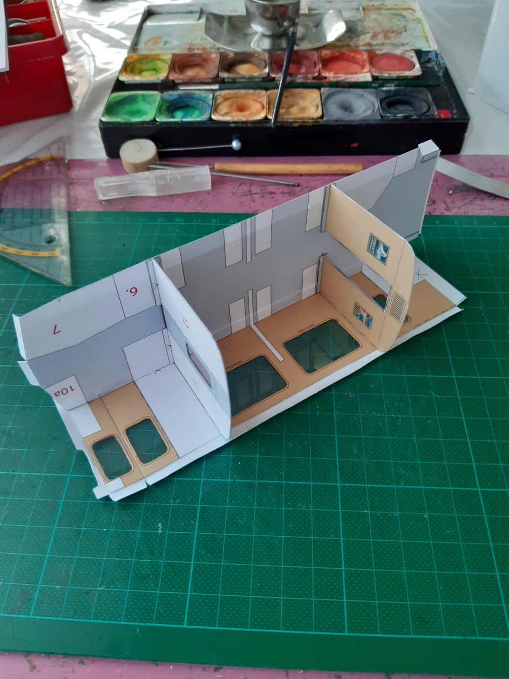

Der Innenraum ist sehr gut detailliert. Hier nur der Anfang.
Triebwagen der Rhätischen Bahn ABe4/4, M 1:45, HS-Design 20230724
Erste und zweite KLasse werden separat gebaut. Da ist das Modell noch sehr handlich.

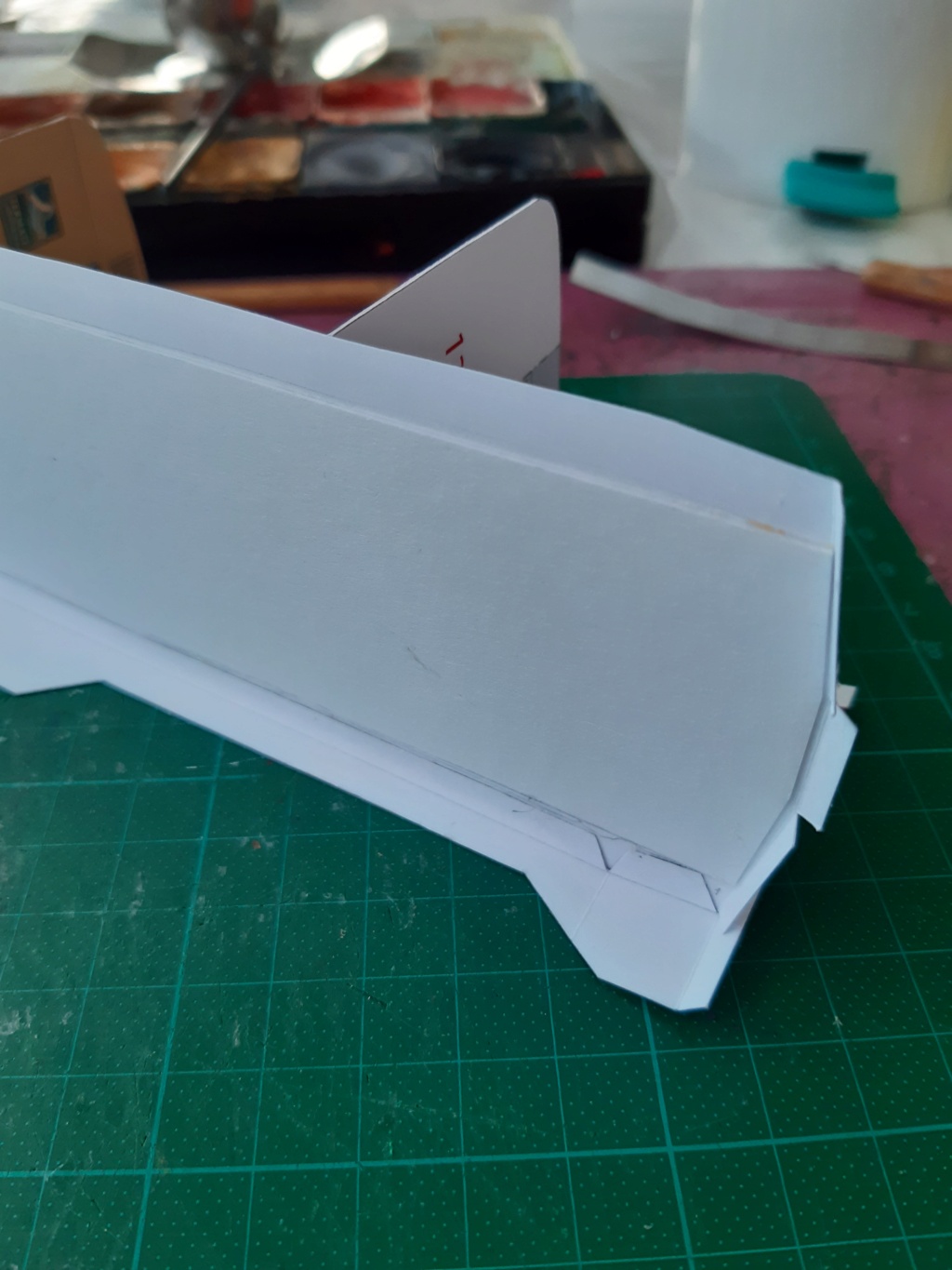

Das Dach komplett in ganzer Länge aufkleben hat wieder erwarten sehr gut funktioniert.
Nur an den Enden habe ich dreieckige Laschen in der Rundung hinterklebt ...........
Triebwagen der Rhätischen Bahn ABe4/4, M 1:45, HS-Design 20230734
...... damit die Anschlüsse fluchtend anliegen. Kleine Arbeit mit großer Wirkung.

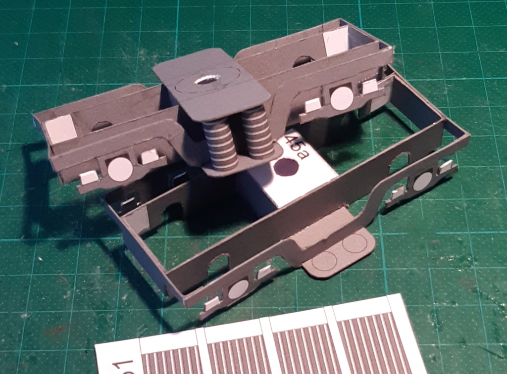

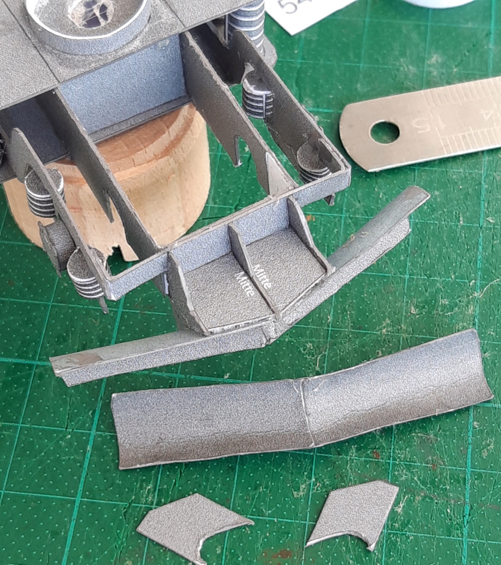

Die nächste Baustufe die Drehgestelle.
Triebwagen der Rhätischen Bahn ABe4/4, M 1:45, HS-Design 20230813
Die Federn habe ich so gelassen. Zuerst wollte ich die Federn aus Draht machen. Sieht aber für mich auch gut aus.
Triebwagen der Rhätischen Bahn ABe4/4, M 1:45, HS-Design 20230814
Es wird.
Triebwagen der Rhätischen Bahn ABe4/4, M 1:45, HS-Design 20230818
Achslager und Schneepflug (?) angebaut.

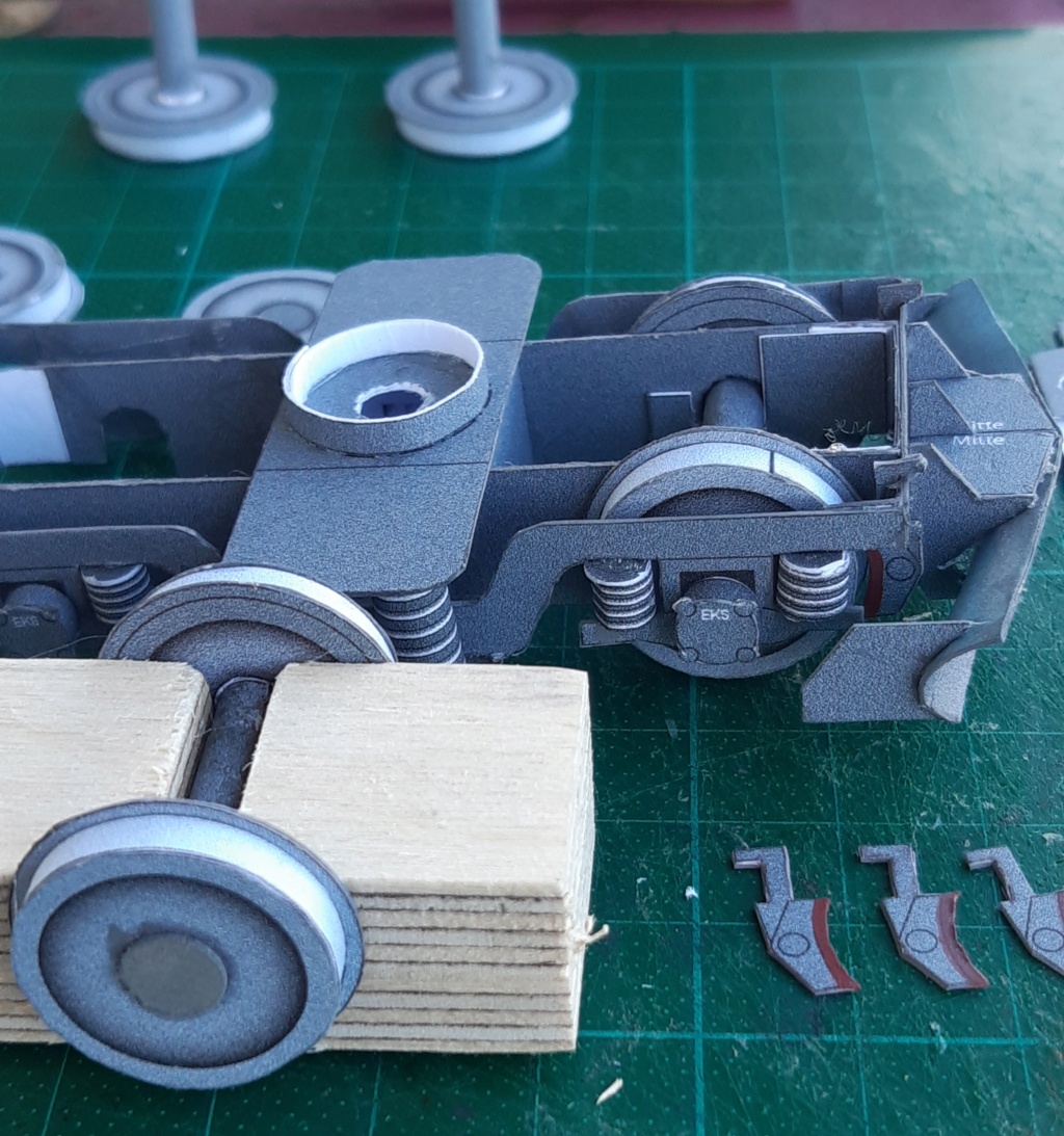

Triebwagen der Rhätischen Bahn ABe4/4, M 1:45, HS-Design 20230816

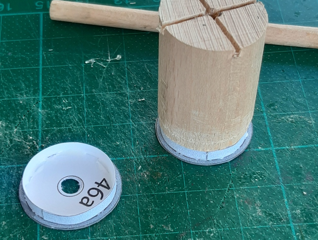

Für die Radreifen habe ich mir ein passendes Holz gedrechselt.
Triebwagen der Rhätischen Bahn ABe4/4, M 1:45, HS-Design 20230817
Damit klebe ich den Radreifen genau passend und schön rund auf die Radscheibe.
Von innen mit der "berühmten" Leimraupe kleben.

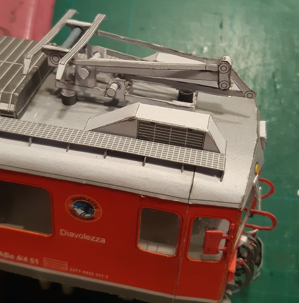

Die Drehgestelle montiert, die Kleinteile der beiden Fronten und die Stromabnehmer.
Die habe ich eingezogen gebaut weil ja der Wagen ohne Passagiere und Personal ist.
Triebwagen der Rhätischen Bahn ABe4/4, M 1:45, HS-Design 20230823
Den Luft- und Stromleitungen habe ich etwas Profil gegeben und Absperrgriffe spendiert-
Triebwagen der Rhätischen Bahn ABe4/4, M 1:45, HS-Design 20230824
Gefällt mir besser.
Triebwagen der Rhätischen Bahn ABe4/4, M 1:45, HS-Design 20230822
Die Leitungen aus Daht herzustellen war mir zu viel Arbeit. Sieht so auch gut aus.

Triebwagen der Rhätischen Bahn ABe4/4, M 1:45, HS-Design 20230826
Das Grundgestell des Stromabnehmers. Bei den Querverbindungen würde ich
das nächste mal die Laschen abschneiden und stumpf verkleben.
Triebwagen der Rhätischen Bahn ABe4/4, M 1:45, HS-Design 20230825
Fällt Zwar nicht sooooo auf, aber wenn man es weiß stört es.
Triebwagen der Rhätischen Bahn ABe4/4, M 1:45, HS-Design 20230830
Und schon montiert. Die halben Abdeckplatten habe ich nicht verwendet,
sondern einfach mit Weißleim gefüllt und grau bemalt.
Jetzt noch ein paar Galeriefotos.
Die Seite der ersten Klasse .....
Triebwagen der Rhätischen Bahn ABe4/4, M 1:45, HS-Design 20230828
Triebwagen der Rhätischen Bahn ABe4/4, M 1:45, HS-Design 20230829
.......... und die zweite Klasse.
Triebwagen der Rhätischen Bahn ABe4/4, M 1:45, HS-Design 20230833
Triebwagen der Rhätischen Bahn ABe4/4, M 1:45, HS-Design 20230834
Von unten  Very Happy Die weißen Punkte dokumentieren dass ich das Teil verkehrt montiert habe  Embarassed
Triebwagen der Rhätischen Bahn ABe4/4, M 1:45, HS-Design 20230832
Ein schönes Schweizer Modell 2 Daumen
Die Passgenauigkeit sehr gut.
Jetzt nur noch schauen wo ich die Schienen herbekomme.
Erste Überlegung "Schaalbow" und in der Mitte ein Stück rausschneiden Question
