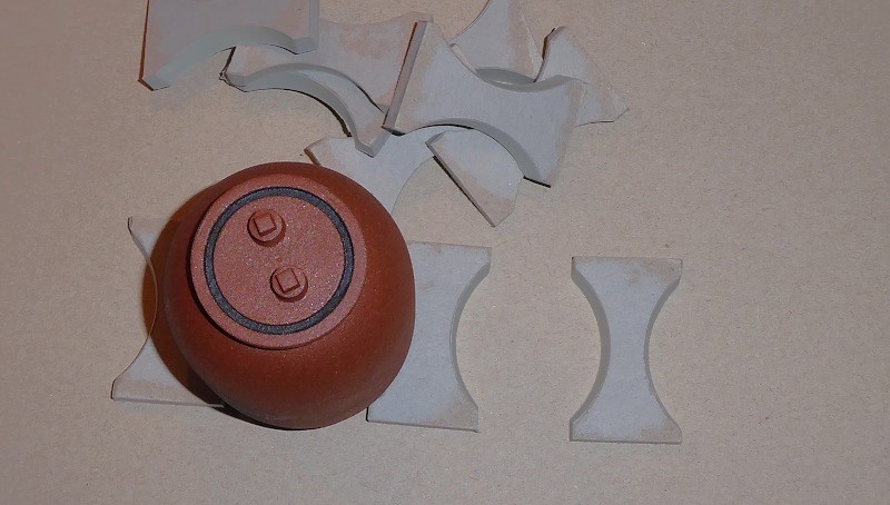

Weiter ging`s letzte Woche mit den Holzzuschnitten für die Abstandshalter. War ein wenig nerviges Gefummel, bis ich die richtigen Maße ermittelt hatte. Die Töpfe waren etwas maßlich anders geraten als die Vorlage. Letztlich hat aber alles gepasst.
Säuretopfwagen, M1:16 - Seite 3 P1020746
Säuretopfwagen, M1:16 - Seite 3 P1020747
Säuretopfwagen, M1:16 - Seite 3 P1020748
So hat jeder Topf erst mal seinen Platz gefunden. Oben kommen dann nochmal jeweils 4 Holzklötze je Topf zum Einsatz Roofl

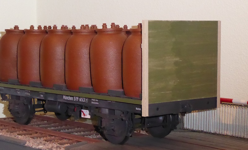

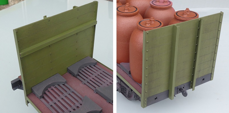

Kurzes update ... habe mal mit den Stirnwänden weitergemacht. Auch um zu sehen wie das Grün rauskommt.
Erst mal Bretterwand aus Graupappe mit ersten Anstrich.
Säuretopfwagen, M1:16 - Seite 3 P1020751
Hier schon angeklebt mit allen Winkeln, Nieten und Schraubenköpfe. Grüne Farbe kommt auch gut raus.
Säuretopfwagen, M1:16 - Seite 3 P1020750

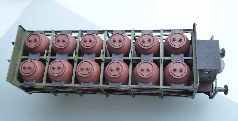

und noch eines von oben mit allen Töpfen.
Säuretopfwagen, M1:16 - Seite 3 P1020749
Das war`s auch schon.

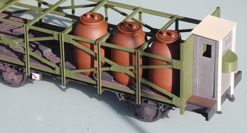

zum Sonntagnachmittag noch eine schnelle Aktualisierung des aktuellen Bauzustand`s Grinsen
Bremserhaus ist im Rohzustand mit auf die Bühne gestellt.
Ansonsten waren die letzten Tagen geprägt von U-Profilen herstellen, sinnvoll auf Länge gekürzt und zusammengeklebt.  Grinsen
Säuretopfwagen, M1:16 - Seite 3 P1020753
Einige Nieten müssen auch noch gesetzt werden und es wartet noch einiges an diversen weiteren Bauteilen.

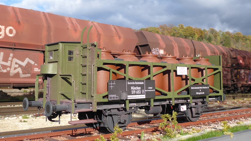

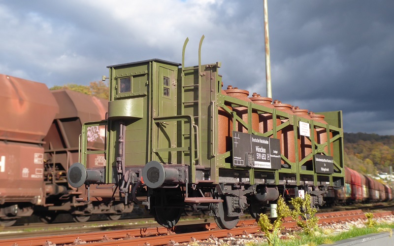

Beitrag von klaus.kl Sa 11 Nov 2023, 17:32
erst mal vielen Dank für die wieder vielen Likes und Kommentare zum letzten Bauzustand.
Die letzten 2 Wochen waren geprägt von vielen kleinen Details die noch gefehlt haben. Dachte es geht schneller voran .....  aber gestern Abend war das letzte Bauteil montiert.
Hier nun das Endergebniss in ein paar Bildern. Location war heute nicht ganz optimal, Licht zu grell, Hintergrund mit ein paar zu viele Erzwagen, aber es muste sein.
Säuretopfwagen, M1:16 - Seite 3 P1020812
Säuretopfwagen, M1:16 - Seite 3 P1020813
Ein anderes mal gibt`s dann noch ein paar bessere Bilder.
Sodele, das war`s mit dem Bau und dem Projekt. Schneidebogen kann ich nur, für welchen Maßstab auch immer, nur empfehlen.
