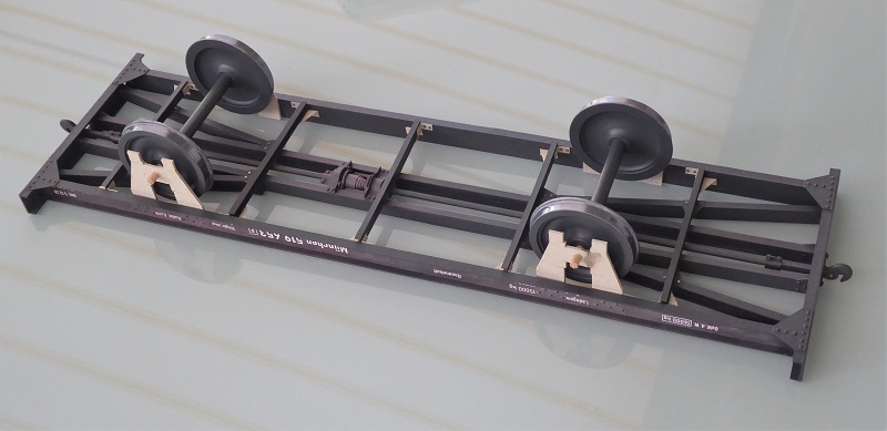

Querträger und weitere Verstärkungswinkel. Erste Maßprobe mit den Radsatztragblechen. Da hatte ich schon Patzer erlebt, das es zu komischen Pufferhöhen gekommen ist.
Säuretopfwagen, M1:16 - Seite 2 P1020723
im Rohbau
Säuretopfwagen, M1:16 - Seite 2 P1020725
Jetzt oder nie.... fest verklebt. Alterung mach ich auch immer gleich mit. Später kommt man einfach nicht mehr gescheid an die Bauteile ran.
Säuretopfwagen, M1:16 - Seite 2 P1020724
Säuretopfwagen, M1:16 - Seite 2 P1020726
Säuretopfwagen, M1:16 - Seite 2 P1020727
Stellprobe mußte sein Grinsen
Als nächstes wird der Arbeitsplatz zwischenaufgeräumt und dann geht`s weiter mit den Federpaketen und diversen Kleinteilen.

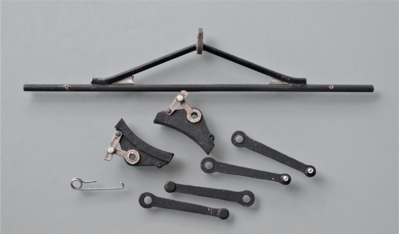

Bremsbacken in Großaufnahme. Graupappe in 5 Schichten
Säuretopfwagen, M1:16 - Seite 2 P1020730
Hier weitere Teile. Von der funktionierenden Handbremse mußte ich mich leider verabschieden. Die Aufhängung hätte dickere Graupappe erfordert.
Zusätzlich nur gehärtet mit Sekundenkleber. Schnellschleifgrund reicht hier leider nicht aus.
Somit muß der nächst höhere Modellbau-Kosmos noch etwas warten.  Roofl

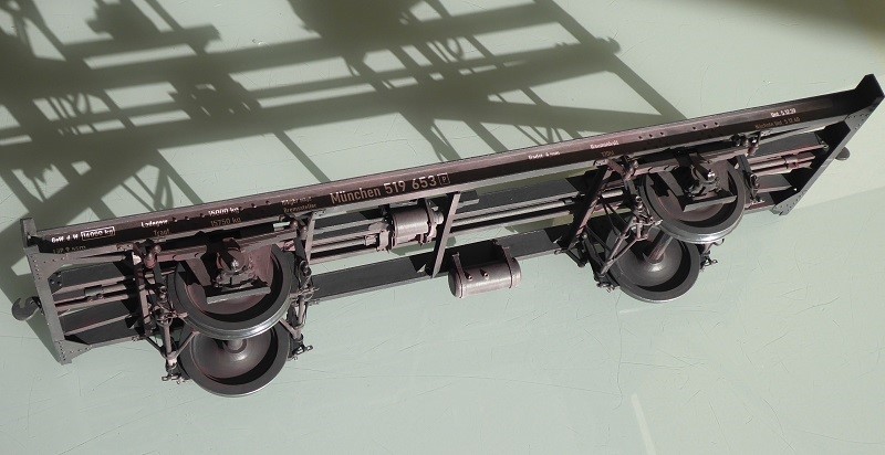

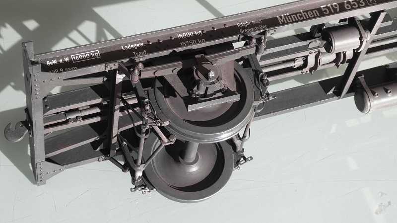

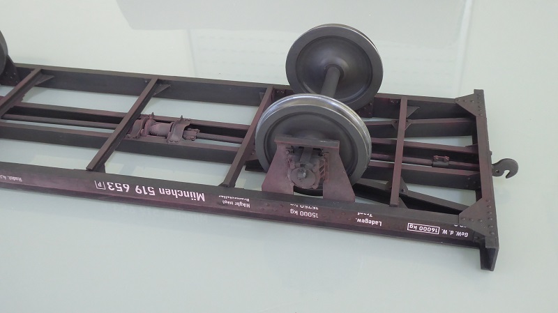

weiter ging es mit diversen Teilen der Bremsbackenaufhängung, Druckluftkessel und Bremszylinder. Detailbauaufnahmen habe ich keine gemacht.
Aber gestern Abend stand die Sonne so schön und ich konnte ein paar Aufnahmen vom aktuellen Satnd machen.
