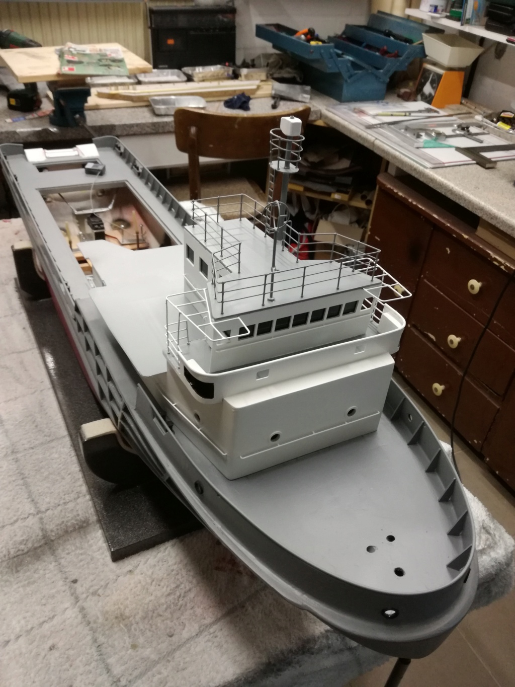

Hallo Modellbaufreunde
in der Zwischenzeit habe ich ein wenig mit Farbe gekleckert und die Aufbauten so weit zusammengebaut.
Es fehlen noch ein paar Antennen und Gedöns auf dem Peildeck. Die Rettungsboote mit Davids sind in der Werft.
Ich bin noch immer am Überlegen, was ich mit den Schornsteinen mache, lt. Plan müsste ich die komplett neu anfertigen, da die Originalen von Robbe kleiner sind und auch eine etwas andere Form haben. Bei der Georgturm habe ich die damals so weit ändern können, hat bis jetzt keiner gemerkt
Wenn es wieder etwas zu sehen gibt, melde ich mich wieder!
MfG Joachim

Re: AHTS Alexanderturm OSA 608
Hallo Freunde
Es hat geklappt, die Rundungen an den Schornsteinen konnte ich mit Hilfe einer Holzschablone und mehreren Versuchen, die ersten vier sind schon in der Tonne, einigermassen hin bekommen. Das größte Problem dabei ist die Wärme gleichmässig ins Kunststoff zu bringen. Das Ergebnis könnt ihr auf den folgenden Foto sehen.
Erwärmt habe ich das Kunststoff mit einem einfachen Heißlüfter vom Discounter. Beim Einkleben der Fußplatte und des oberen Deckels musste ich noch etwas die Form korrigieren. Das Erste Teil der Brücke zwischen den Schornsteinen konnte ich anfertigen, wärend die Klebestellen aushärteten. Jetzt kommt erst einmal wieder etwas Fummelei mit der Brücke und dem darauf stehenden Mast. Befestigt ist natürlich noch nichts, nur eine kleine Stellprobe.
Wenn es wieder etwas zum Ansehen gibt, geht es hier weiter.
Schöne Grüße aus Hoya, Joachim

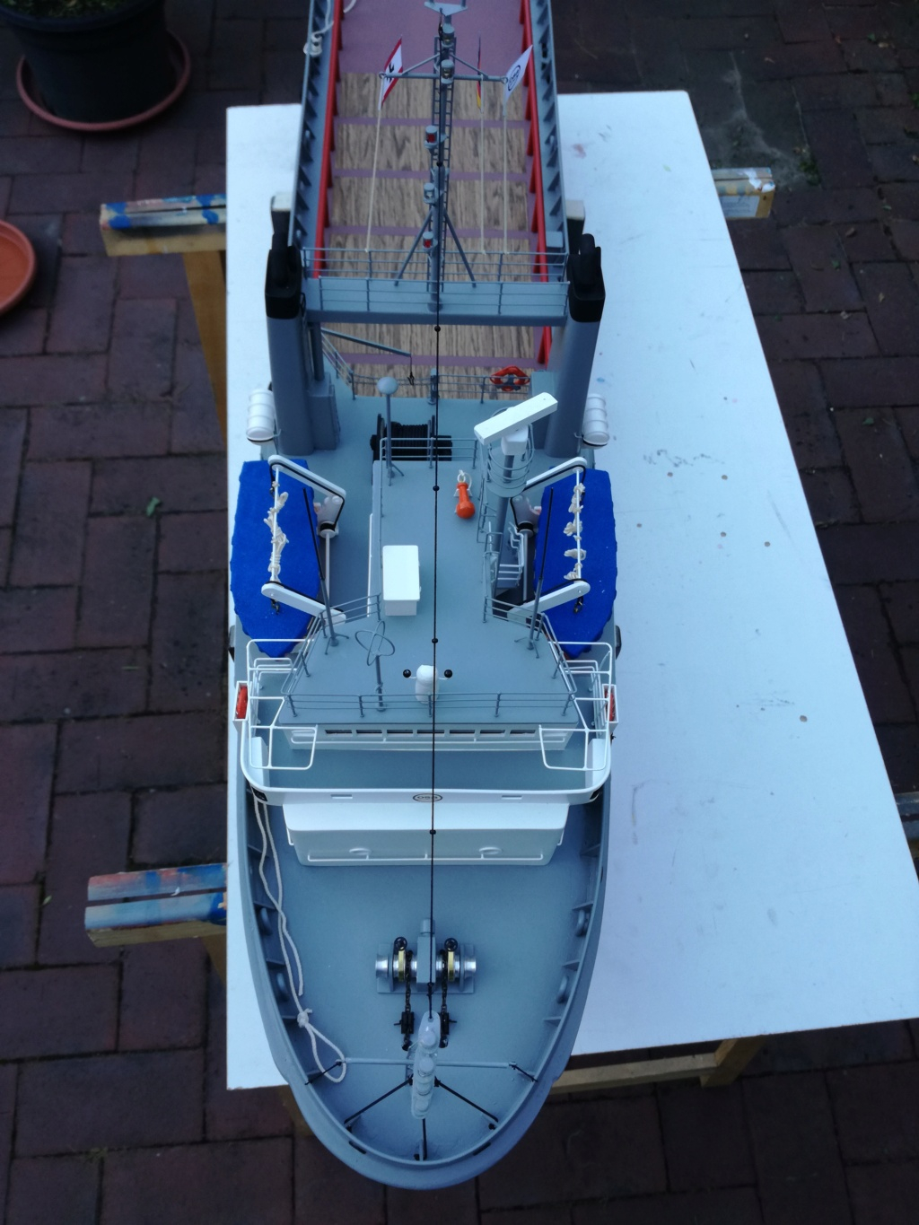

es ist so weit, die letzten Teile sind am Schiff, die Testfahrt steht noch aus, und etwas Nachtrimmen liegt dann wohl auch noch an.
Wenn ich Glück habe, näht meine Frau mir noch irgendwann zwei kleine Sonnensegel! Am Wochenende, zum Tag des offenen Denkmals, haben wir hier in Bruchmühlen an der Wassermühle eine kleine Schiffsausstellung mit fahren auf dem Mühlenteich, dabei sollte das Schiff dann auch mit ins Wasser! Wer in der Nähe ist kann gerne vorbei schauen!
Wünsche allen weiterhin viel Spass beim Basteln, mein nächstes Projekt wird wohl noch etwas auf sich warten lassen.
Bis dahin Joachim
P.S. Fahrfotos werden selbstverständlich noch nachgereicht!!
Hallo Zusammen
Es ist vollbracht, die Jungfernfahrt hat heute ohne Probleme stattgefunden. Und hier die versprochenen Fotos
Wenn es sich einmal ergibt mache noch ein Fahrvideo und stelle das bei you tube rein. Bis dahin soll es jetzt erst einmal reichen!
Wünsche weiterhin viel Spass beim Basteln und bis zum nächsten Projekt! Gruß Joachim
