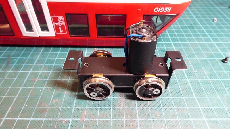

nachdem ich mir vor Jahren mal den Dickie City City Train / LINT 27 mal für wenig Geld (gleich 3 Stück) gekauft hatte, kam jetzt der Erste unters Messer/ Säge.
Ziel war es ein einfacher Umbau mit einem gekauften Antrieb ohne weiteren elektronischen Schnickschnack.
und schon ist er fertig:
Grundlage für die Motorisierung ist der Antrieb von ETS Typ 231. Er wurde von den Stangen und den Blechflügeln befreit. Gleichzeitig habe ich die Radsätze plangeschliffen und schwarz lackiert. Besser wäre es natürlich die Speichenräder zu ersetzen oder auszudrehen und mit einer Scheibe zu verschließen. Habe ich mir aber gespart. Die Stromabnahme ist auf beiden Radsätzen geblieben. Angetrieben ist nur noch ein Radsatz. Reicht aber zum Fahren aus.
danach habe ich die vorderen Plastikteile darunter von allen überflüssigen Stegen und Materialien befreit. Sieht schlimm aus .. ist es auch. Sieht man aber im Zusammengebautem Zustand nicht mehr. Den Motor habe ich gleich als Drehpunkt für das ganze Drehgestell hergenommen. Leider kein Bild bemacht.
So sieht es für das Drehgestell ohne Motor aus.
Da es ein einfacher Umbau ohne großartiges Werkzeug sein sollte, musste der ganze Wagenkasten 2mm unterstützt werden. Sonst würden die Spurkränze von Motorgestell am Wagenboden schleifen. Fällt aber in der Seitenansicht nicht wirklich auf.
Fazit: Umbau hat geklappt, das Ergebnis ist wie ich mir das vorgestellt habe ... das Plastik wird aber nicht meine Welt werden. Hab das Werkzeug nicht so richtig, Kleber pappen auch nicht wirklich ... Da werde ich lieber bei Papier und Karton bleiben.
Als nächste werde ich noch versuchen den LINT 47 zu bauen. Dann aber auch etwas detaillierter im Baubericht.
Gruß Klaus
