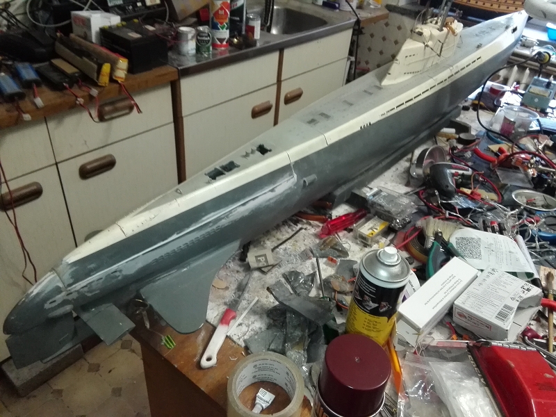

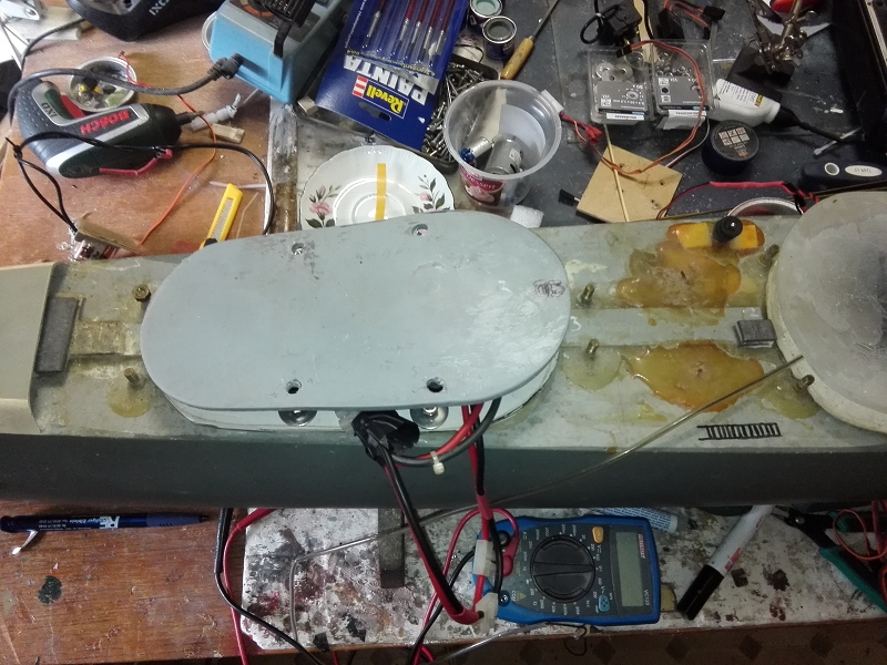

Re: Typ XXI U-Boot in Maßstab 1/40 vermutlich von Hasse
Hallo Mitleser und Sehleute,
Was habe ich gemacht.... ohne Bilder
So... der fehlende Lucken Deckel ist auch schon fertig ausgesägt...
müßen nur noch die Löcher gebohrt werden.
Was echt mist ist , ist die Verkabelung in dem Boot....
man kommt nirgens wo richtig ran
Genauso wie die alten Akkus...
die sollen auch noch alle raus...
Es sind noch 4 Stück im Boot
So.... der fehlende Deckel ist auch fertig....
Und ich habe schon von den 5 alten Akkus 4 aus dem Boot raus.....
Meine Finger haben dabei ganz schön gelitten....
Jetzt brauche ich 40 M5 VA Muttern und die U Scheiben dazu....
Diese habe ich mir schon gekauft....
hier der neue Deckel
Anschlußliste...
der erste ausgebaute NC Akku...
Der zweite liegt unter dem vorderen Tauchtank....
da ist nicht viel Platz....
schon ein Stück weiter raus.... da kann man auch den zweiten Akku sehen
Und weitere Teile aus dem Rumpf bauen....
das Technikgerüst, Servos usw...
Um den Tauchtank daraus zubekommen...
So ein GFK Rumpf ist ganz schön scharf an den Kannten....
Habe mir meine Finger zimlich oft aufgeratzt....
Hier der Sondermüll
die alten NC Akkus aus dem Boot
Hier schon alles raus.... und der Zugang zum Tank ist mit 2 K Knete schon zugemacht worden....
Das Technikgerüst für die Servos ist auch schon wieder drin....
Ein schöne fummellei den Heckzugang dicht zumachen....
Ich frage mich die ganze Zeit ....
"warum zum Teufel schließ man Motoren so an"
Der Erbauer bekommt dafür die "Dödel den Modellbaus Bratpfanne" auf den Kopp wegen so einer Hirnrissigkeit
Das habe ich schon geändert....
Jeder Motor hat sein Kabel bekommen

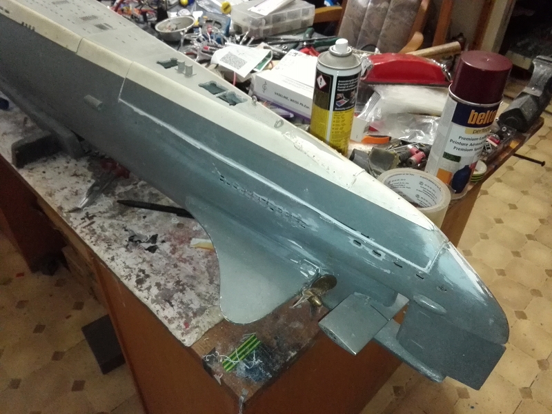

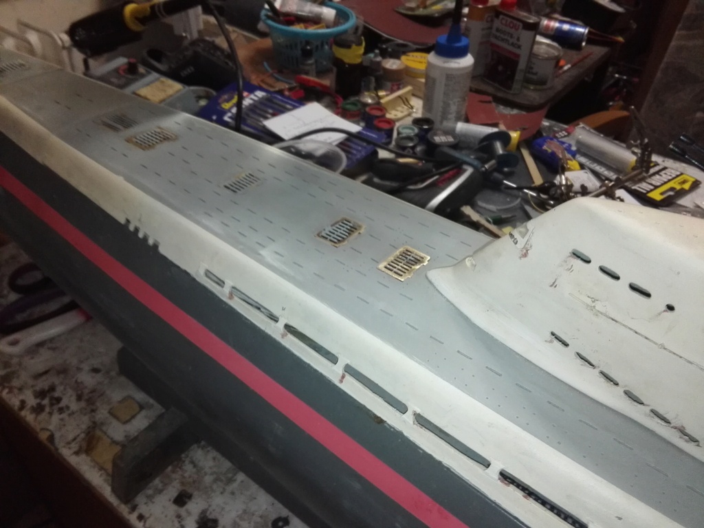

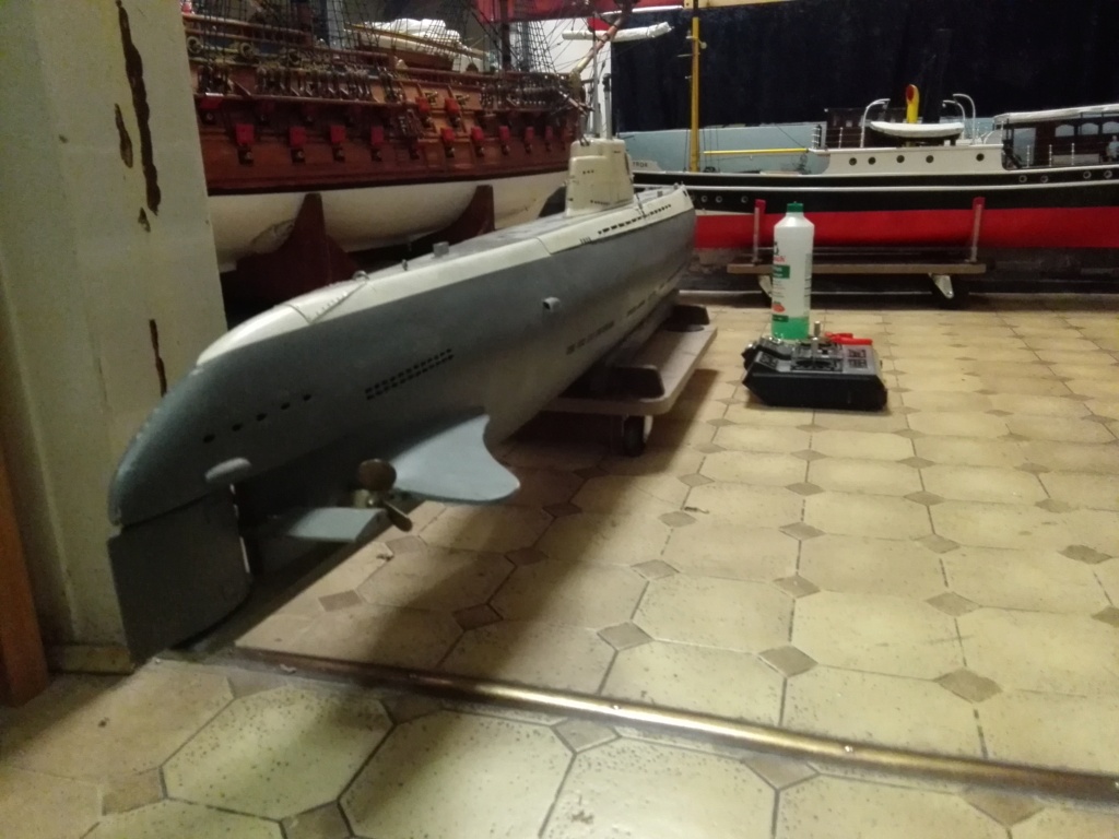

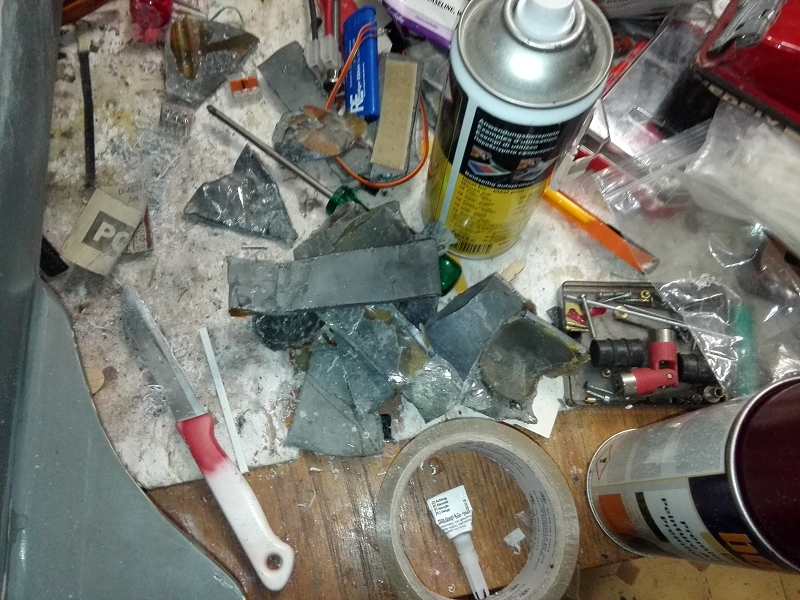

So....
Ich habe gesten das Heckteil ausgesägt....
Der Erbauer hatte da wohl keine bedenken und hat es zugeklebt..
Um aber das im Heck liegende Blei raus zunehmen oder Wartungsarbeiten zu machen habe ich das Teil ausgesägt....
Hier schon überarbeitet und Kunststoff Leisten aufgeklebt und verputzt.
Hier ein Teil von dem Blei was im Heck war...
So sieht das ganze fast fertig aus....
Ich muß da noch ein paar Halterungen bauen...
damit man das Teil auch fest machen kann
Außerdem habe ich die beweglichen Teile gefettet...
Die waren allesamt furztrocken

Wie ich am letzten Sonntag festgestellt habe fährt das Boot.
die Motoren laufen ruhig, kein Wasser durch die Abdeckungen gelaufen, das Boot läst sich gut steuern und ist nicht wirklich Wind anfällig
also das Ziel habe ich erreicht.
Aber ,ich habe diese Woche angefangen den Rumpf anzuschleifen....
Die Farbe kaufe ich mir die Tage dafür....
Und dieser Rote Streifen wird auch verschwinden

Der rote Streifen stonewashed
Da muß schon neuer Lack drauf

Sieht ja schon super aus; nur wenn ich mir das Fahrbild der Wilhelm Bauer & U-3008 auf Wikipedia anschaue & mit deinem vergleiche, dann liegt dein Boot hinten zu hoch.
Der ursprüngliche Wasserpass entspricht mMn eher dem der Typ-XXI-Boote.
Und ja, Typ-XXI-Boote tauchen hinten wirklich tief ein. Vergleiche mal die Bilder:
https://upload.wikimedia.org/wikipedia/commons/6/6d/German_submarine_U_3008.jpg
https://upload.wikimedia.org/wikipedia/commons/9/97/U-2513_off_Key_West.jpg
