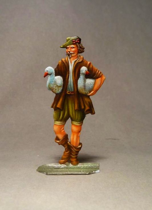

Die Figur des Gänsemännchens habe ich mir vor Jahren gekauft.
Die habe ich meinem Freund in Ebrach geschenkt der sie aber nicht brauchen konnte.
Der hat sie mir Topp bemalt wieder zurückgeschickt  2 Daumen
Leider gibt es die Offizin Kästner nicht mehr und keiner weiß wer die Form hat.
Aber wenn ich die schon mal bemalt habe brauche ich ja "nur" den Brunnen zu bauen.

Der Gänsemännchenbrunnen in Nürnberg Bemalu10
Die Figur, bemalt von Franz Winkler.

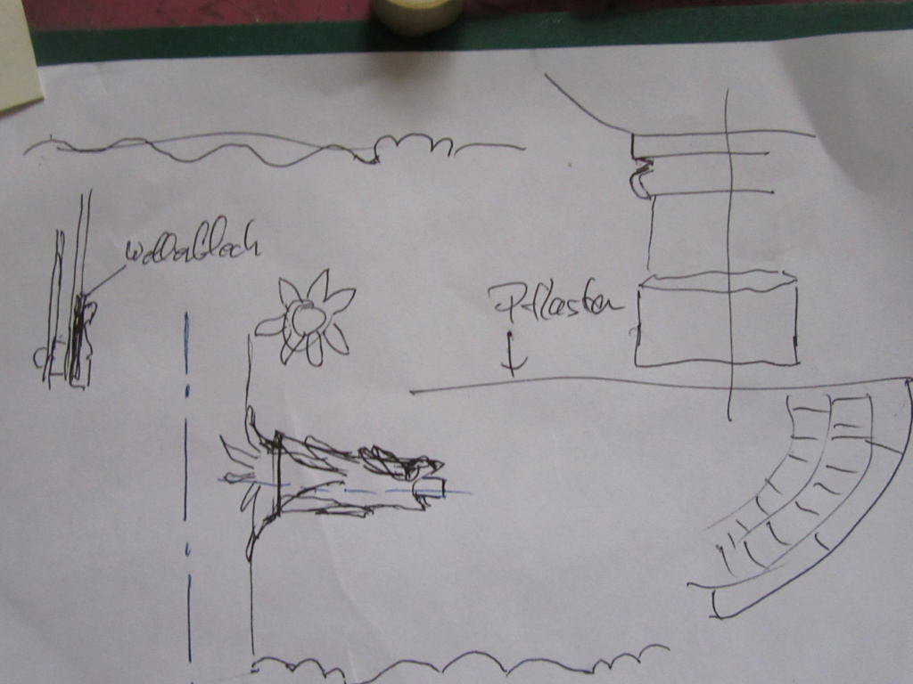

Der Gänsemännchenbrunnen in Nürnberg Img_0483
..................  ein paar Skizzen ..............
Der Gänsemännchenbrunnen in Nürnberg Img_0485
................ und dann anfangen.

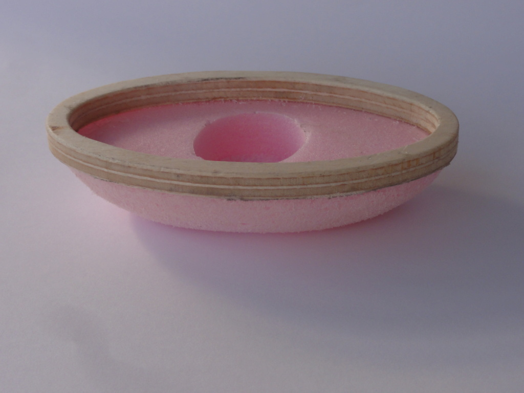

Der Gänsemännchenbrunnen in Nürnberg Dsc07824
Die Brunnenschale mache ich aus Styrodur. Ich habe die Schale Oval gemacht,
weil das meiner Meinung nach besser zur Figur passt die ja flach ist. Mal sehen.

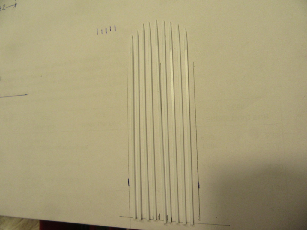

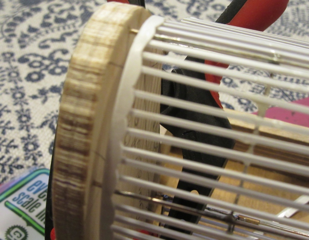

Die Gitterstäbe aus 1x1 mm Polystyrol von Evergreen.
Der Gänsemännchenbrunnen in Nürnberg Img_0508
Um die Spitzen zu formen habe ich in ein Sperrholzbrett einen Schnitt gelegt .............
Der Gänsemännchenbrunnen in Nürnberg Img_0510
.............  und damit nach 3maligem Wenden die Spitze gefeilt.
Der Gänsemännchenbrunnen in Nürnberg Img_0509
Das Drahtgitter gerade ausgerichtet und die Platik Gitterstäbe mit UHU-plus aufgeklebt.

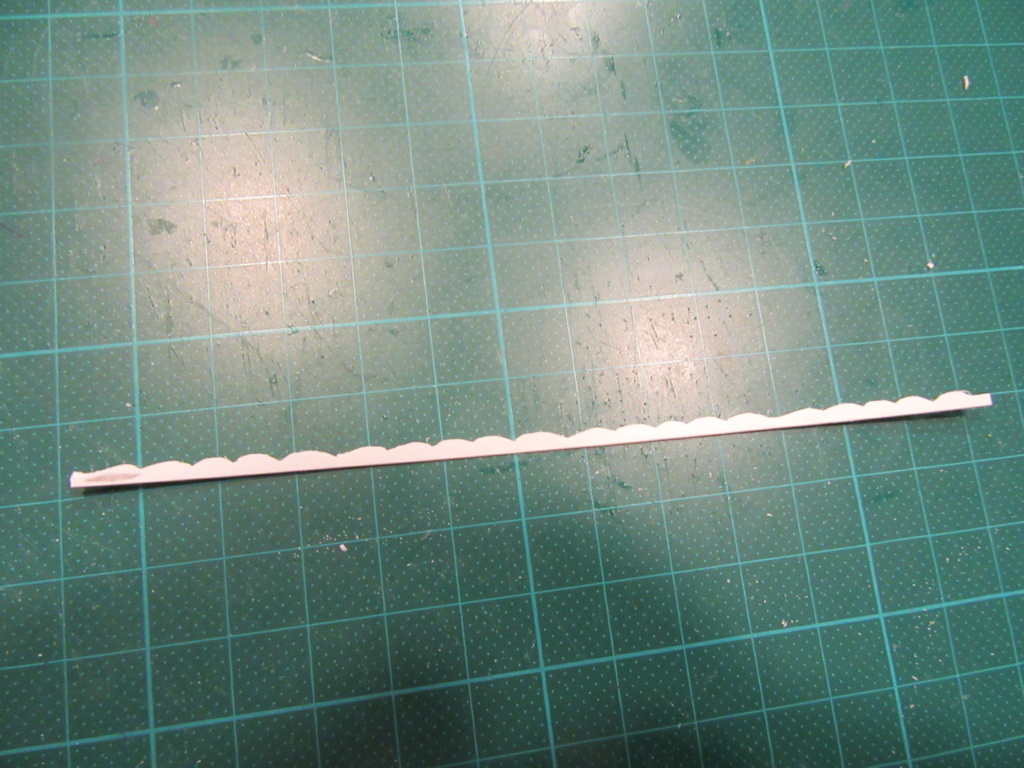

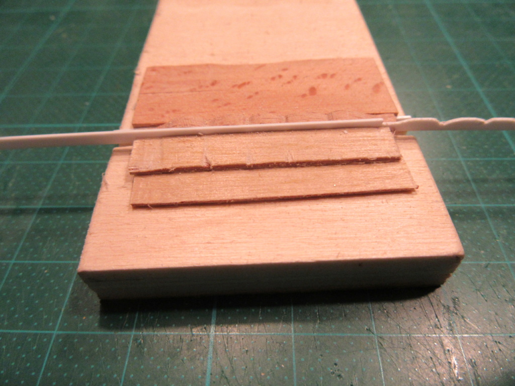

Für die Profilierung der "Bandeisen" - Evergreen 0,5 x 3,5 - habe ich mir eine Lehre gebaut.
Der Gänsemännchenbrunnen in Nürnberg Img_0514
Mit dem Skalpell vorgeschnitten und mit der Feile geglättet  ................
Der Gänsemännchenbrunnen in Nürnberg Img_0515
................  ergibt ein Profil (von vielen)

Jetzt eigentlich nur noch die profilierten Bänder ankleben.
Der Gänsemännchenbrunnen in Nürnberg Img_0520
Geht recht gut mit viel Klammern.

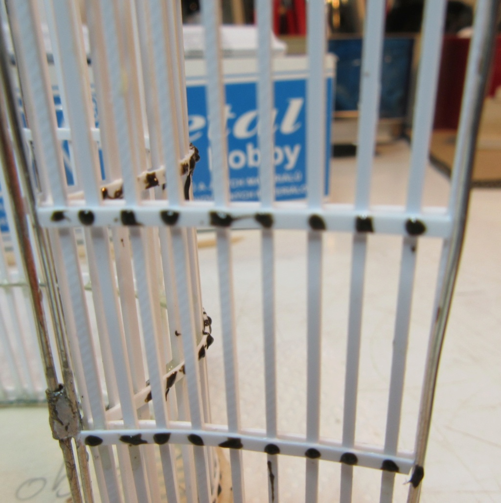

Der Gänsemännchenbrunnen in Nürnberg Img_0523
Mit einem tschechischen Zweikomponentenkleber - der fließt nicht auseinander - .............
Der Gänsemännchenbrunnen in Nürnberg Img_0524
...............  habe ich die Nieten gemacht. Aber nur die die man von vorne sieht.
Der Kleber war schon zu alt und hat brutal angezogen. Mal sehen wie es nach der Lackierung aussieht.

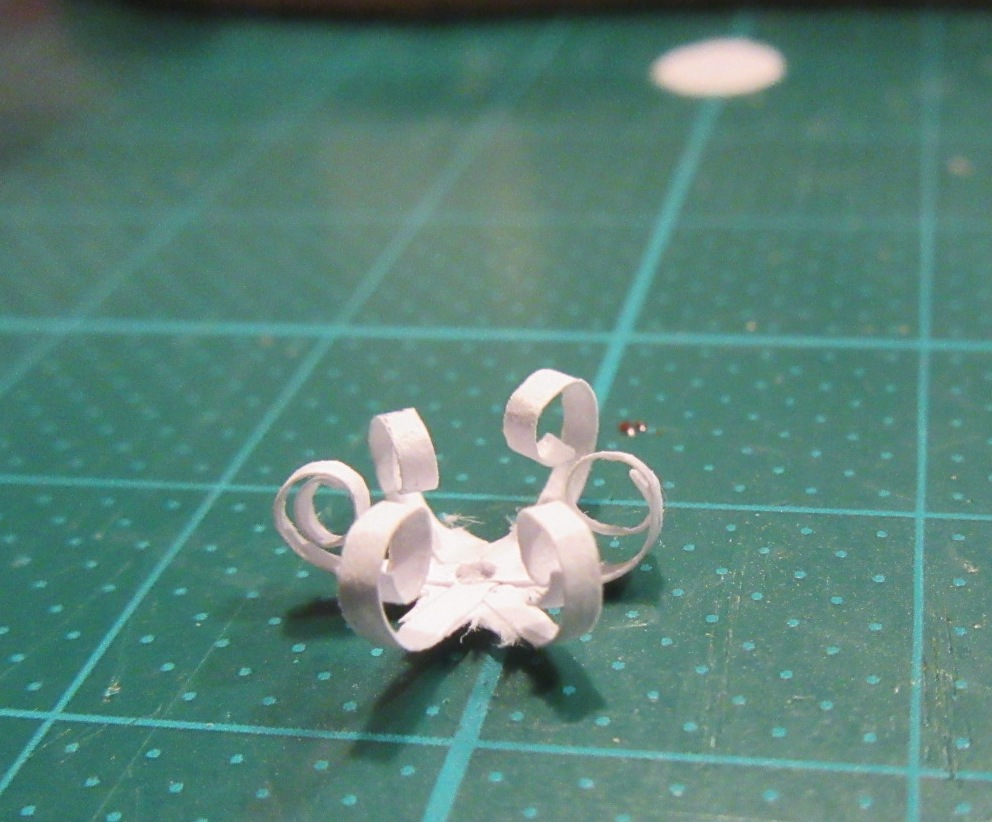

Hier meine Lösung der Rosetten:
Der Gänsemännchenbrunnen in Nürnberg Img_0526
Die Rosetten habe ich aus 80 gr. Papier nach meiner Skizze "geschmiedet".
Der Gänsemännchenbrunnen in Nürnberg Img_0527
Drei Papierstücke - 27 x 1 mm - im 60° Winkel aufeinander geklebt.

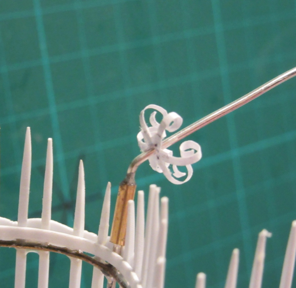

Hier provisorisch aufgesteckt auf das Gitter.
Der Gänsemännchenbrunnen in Nürnberg Img_0531
Die Drahtteile wrde ich noch kürzen. Ich versuche noch dünnen Draht auf die - dann kürzeren Spitzen -
zu Wickeln wie in meiner ersten Skizze. Dann habe ich auch noch eine sehr dünne Spitze.
Muss ich aber morgen erst ausprobieren.

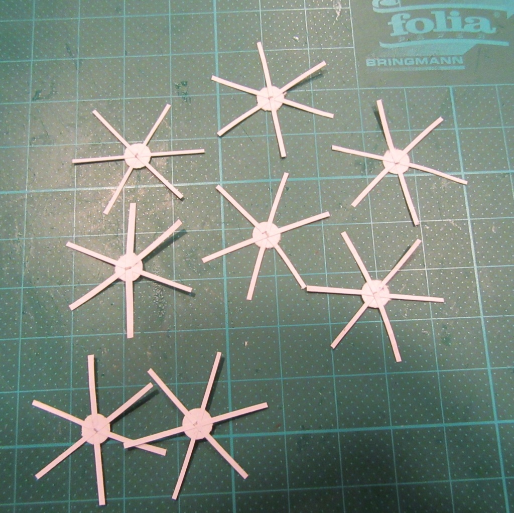

Der Gänsemännchenbrunnen in Nürnberg Img_0533
Die geklebten Rosetten.
