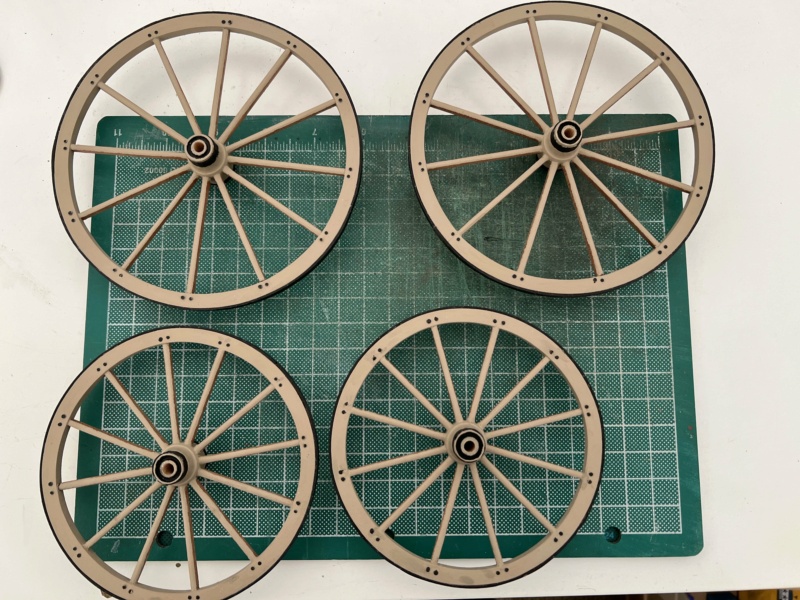

Die Räder

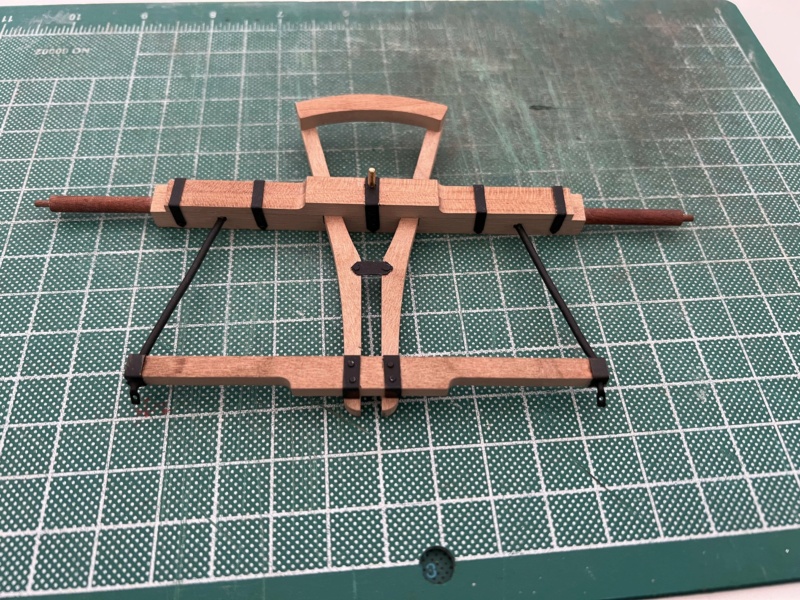

Laut Anleitung sollten jetzt die Hinterachse und eine Halterung für die Stützen der Federn am Rahmen befestigt werden.
Wenn aber dannach die Federn festgenagelt werden, sind die im Weg. Deshalb mache ich erst mit den Federn weiter.
Es lohnt sich immer, in der Anleitung weiter nach vorne zu schauen, um zu sehen,
ob es vielleicht besser ist an der Reihenfolge etwas zu ändern.
Die Federn bestehen aus zwei Messingteilen die ineinander gesteckt werden.
Davon gibt es vier Stück, die ungefähr so befestigt werden sollen.
Später werden die zwei Teile auch noch mit einem Stück Messingband zusammengehalten.
Das mache ich aber erst, wenn die Ferdern richtig in Position sind.
Den Balken für die Bremse habe ich schon mal montiert, weil er beim Festnageln der Federn nicht so stört.
Ausserdem lassen sich die Haltebügel dafür nicht mehr so gut festnageln, wenn die Federn dran sind.
Eine Feder ist schon mal dran. Die werden jeweils mit drei Nägeln innen und drei aussen befestigt.
Und hier alle vier.
Jetzt war es Zeit für die Hinterachse und die Halterung für die Stützen der Federn.
Die Schellen für den Bremshebel sind auch schon mal dran.
Die Federn werden noch unterstützt. Dazu muss aus dem
das gemacht werden

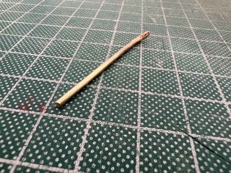

Der aufgewickelte Draht muss wieder gerade gebogen werden.
Ich verstehe nicht, wieso der immer so aufgewickelt geliefert wird.
Den bekommt man nie mehr richtig gerade
Das Messing ist aber so hart, dass ich das fast nicht hin bekomme.
Kann man Messing irgendwie weicher machen?
Nach dem Plätten des einen Endes wird ein Loch rein gebohrt, durch das das Teil festgenagelt werden kann.
So sollen dann diese Stützen für die Federn montiert werden ...
Das war's auch schon wieder.
Hier mal ein Bild, wie es aussieht wenn alle bisher fertigen Teile zusammen gesteckt sind...
Bis zum nächsten mal
Klaus

das eine Ende fest im stationären Schraubstock einspannen,
das andere Ende fest mit einer geeigneteten Zange packen
und ruckartig einmal fest ziehen ... danach sollte der Draht
wieder hinreichend gerade sein ...
Leichtmatrose schrieb:Das eine Ende soll abgeflacht werden.
Die Drahtenden zum "Weichmachen" über offener Flamme ausglühen,
dann das Plattdrücken z.B. auch im Schraubstock erledigen
Viel Freude beim Weiterbau ...

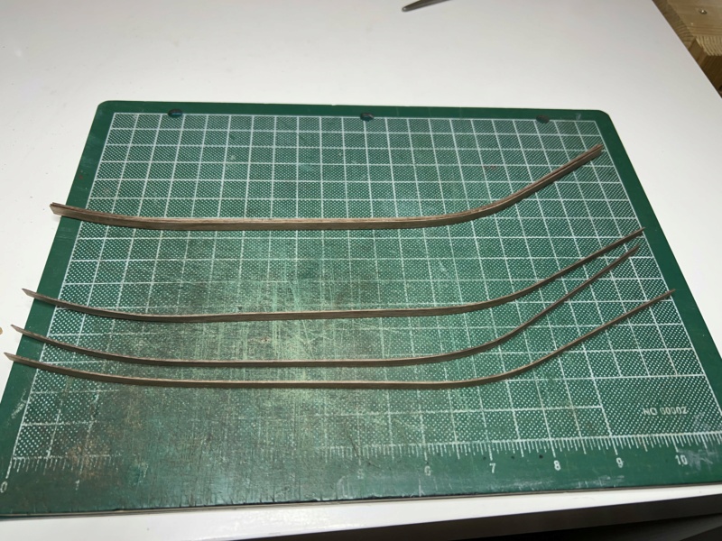

Als nächstes sollen die Träger gemacht werden, auf denen die Kabine liegt.

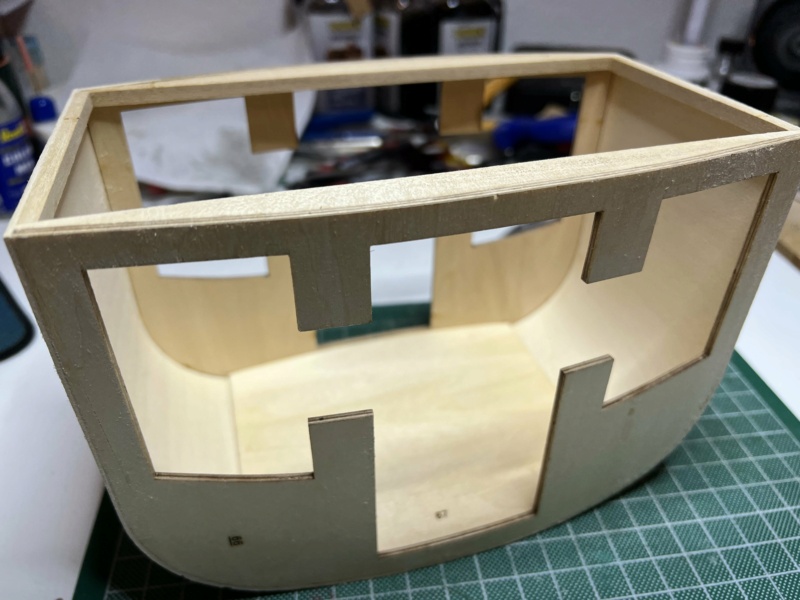

Um ein Gefühl dafür zu bekommen, wie die gebogen werden, habe ich erst mal mit der Kabine angefangen.

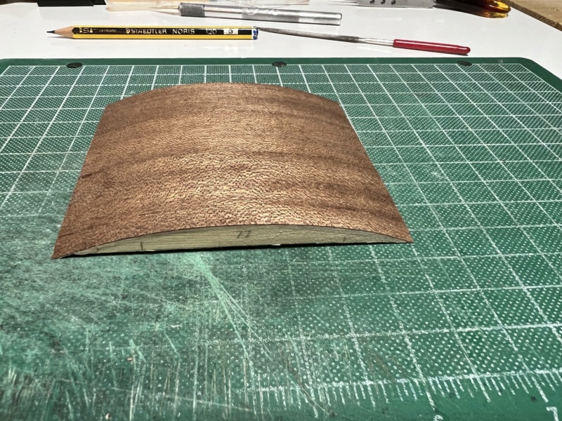

Mich hat es überrascht, das die Wände nach aussen gewölbt sind. Dazu wird oben diese Leiste angeklebt ...
Die Bodenplatte hat auch entsprechend gekrümmte Kanten. Zusammengeklebt sieht es dann so aus ...
Die restliche Wand besteht aus einem Stück Sperrholz ...
welche ein bisschen verbogen werden muss ...
um ungefähr die Form der Kabine zu bekommen ...
Zusammengeklebt ...
und verschliffen
Sieht schon mal nach Fahrgastkabine aus.

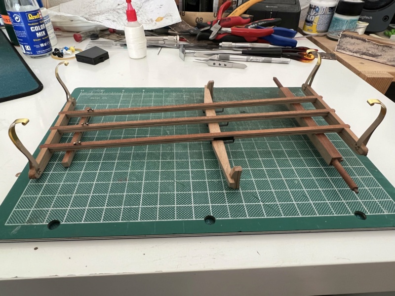

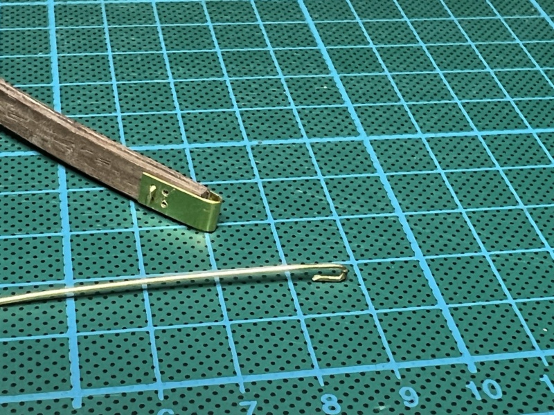

Die Träger für die Kabine bestehen jeweils aus drei Leisten die zusammengeklebt werden.

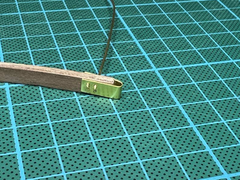

Um sie einhängen zu können werden an den Enden diese gebogenen Messingteile befestigt.
Um sie zu befestigen werden aus Draht kleine Bügel gebogen
die dann durch die Löcher geschoben, und auf der Unterseite umgebogen werden
Mit Messingband werden dann noch Klammern angedeutet, die die drei Leisten zusammenhalten sollen.
So sieht dann ein fertiger Träger vor dem Anmalen aus

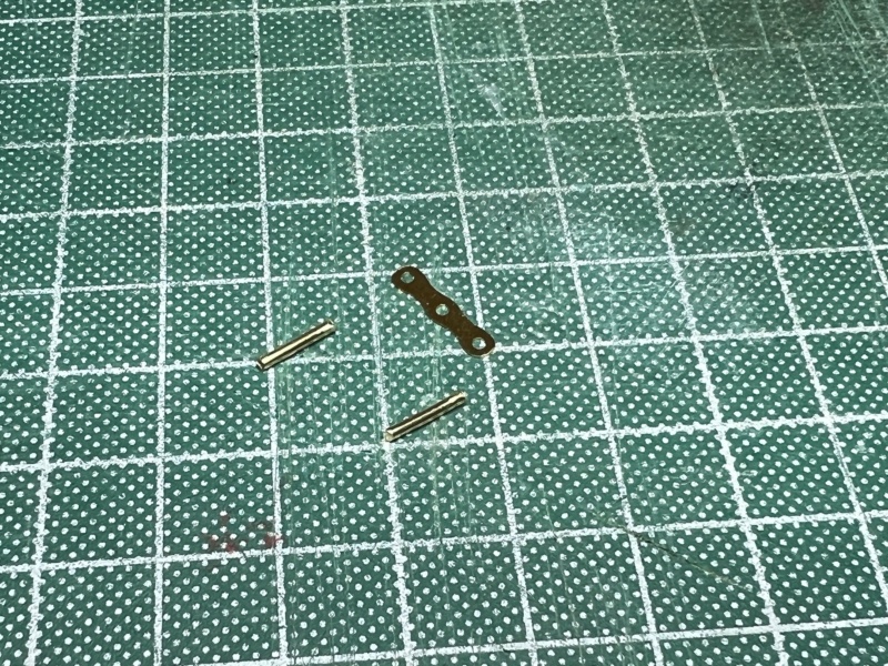

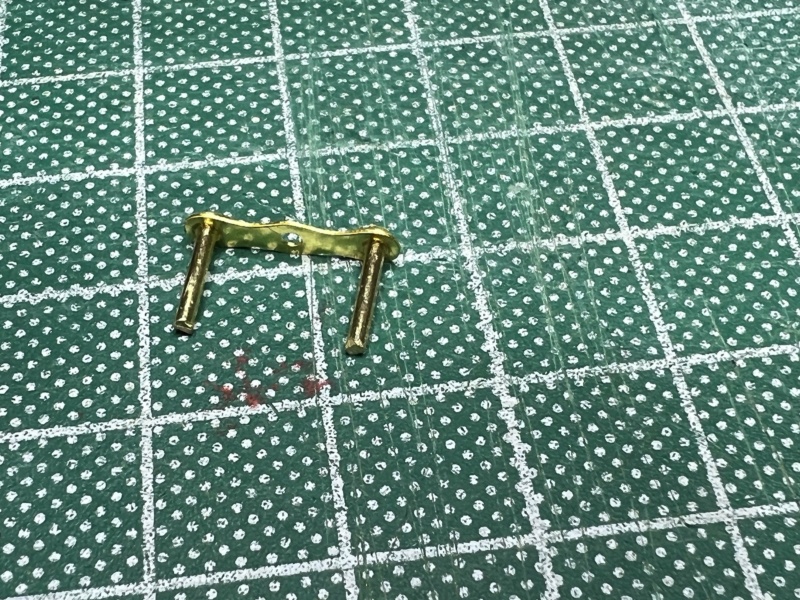

Um die Träger an die Federn zu hängen werden aus zwei Messingstiften und einem kleinen Messingblech
solche Teile gemacht
Wenn damit dann die Träger in den Federn hängen wird die noch offene Seite ebenfalls mit einem kleinen Messingblech verschlossen.
Dazu aber demnächst mehr. Für heute war's das erst mal.
euer Klaus

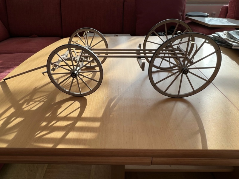

es geht wieder weiter.
Die Träger für die Kabine sind jetzt dran.
Damit ist das Fahrwerk fertig.
Und so sieht es mit Kabine aus.
Die Räder sind erst drauf gesteckt. Befestigen werde ich die erst ganz zum Schluss, weil die sonst im weg sind, wenn es ums Montieren der Kabine geht.

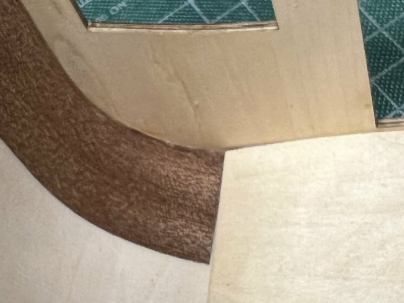

Dann wird die Innenwand der Kabine mit Furnier verkleidet. Das Furnier ist so dünn, das manchmal der Leim durch die Poren kam. Leider gab das hässliche Leimspuren. Aber mit ein bisschen Schleifen sieht man davon fast nichts mehr.
Weil Wand gewölbt ist ergeben sich am Rand kleine Spalten.
Die wurden mit kleinen Keilen gefüllt.
Das war zwar etwas fummelig, weil in der Kabine wenig Platz ist. Aber es hat ganz gut geklappt.
Für die Rundung der Aussenwand habe ich die Form einfach an der Aussenseite abgenommen.

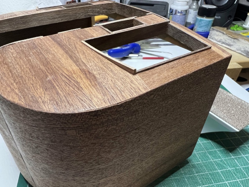

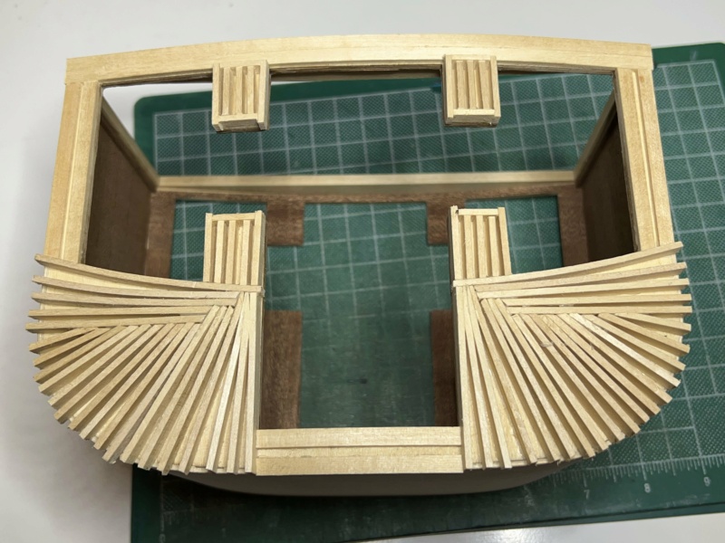

ich war wieder nicht ganz faul in letzter Zeit.
Um die Wölbung der Aussenseite hin zu bekommen wurde die mit vielen Leisten verziert. Das hat mich einige Zeit beschäfftigt.
Die wurden dann wieder abgeschliffen, damit man eine schön gewölbte Wand bekommt.
Türen kommen laut Anleitung zwar erst später dran. Aber die werden mit den selben Leisten bestückt, und bekommen die selbe Rundung wie die Wand. Deshalb habe ich die auch gleich mit gemacht. Bie jetzt bestehen die aus einem Stück vorschnittenem Sperrholz und den Leisten. hier noch nicht in Form geschliffen.
Als nächstes wird das ganze dann beplankt.
Das wars auch schon für heute.

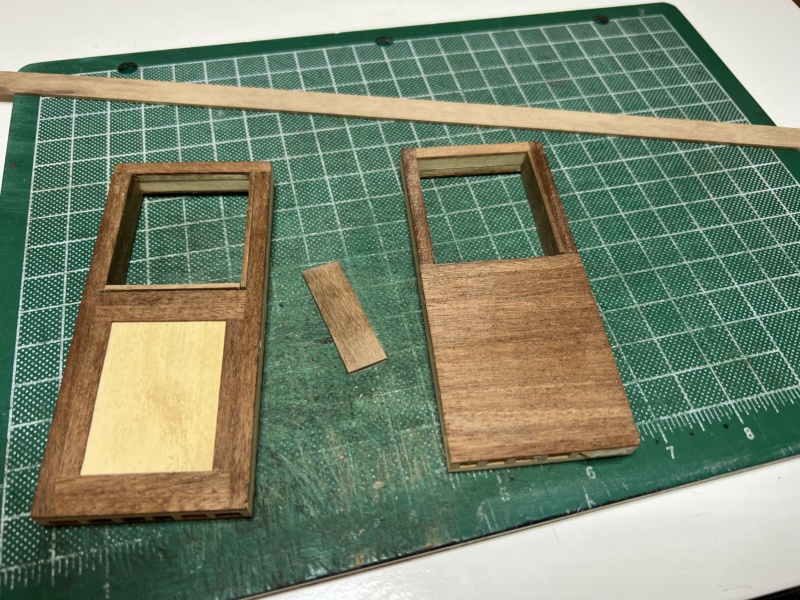

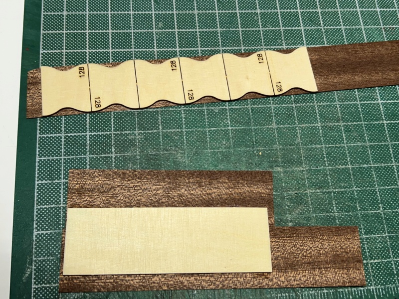

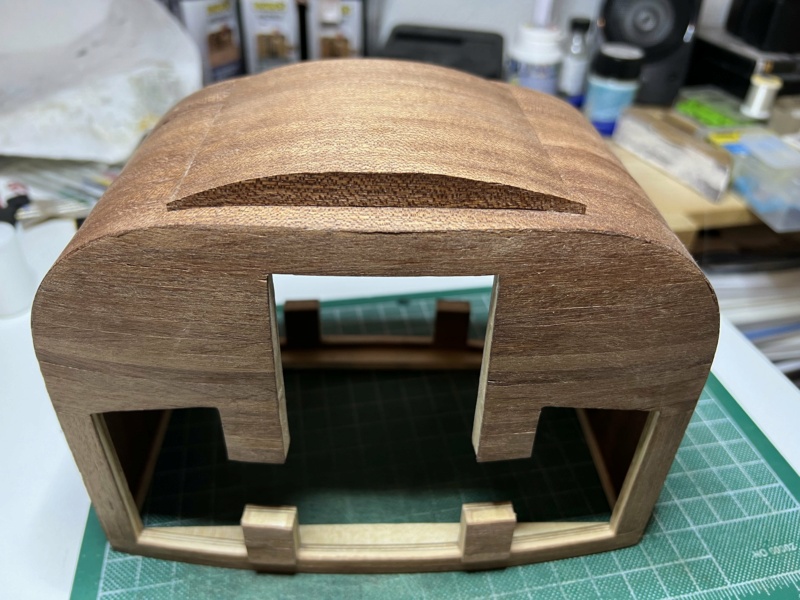

es geht weiter mit der Kutsche.
Die linke und rechte Aussenseite wurde mit 1x5 mm Leisten beplankt und natürlich abgeschliffen.
Die Vorder- und Hinterseite und der Boden wurden, wie schon die Innenseite mit 0,5 mm Furnier verkleidet.
So lange Streifen an dere Kabine mit den Rundungen festzukleben war nicht ganz einfach, weil man sie von allen Seiten gleichzeitig festdrücken muss. An den Rundungen steht das Furnier leider auch an zwei Stellen etwas ab. Aber ich denke das fällt bei der fertigen Kutsche nicht auf
Die Türen wurden mit den selben Leisten beplankt. Die Innenseite ist nicht komplett beplankt, weil dort später eine Lederplosterung dran kommt. Aus 12 mm breiten Leisten werden die Fensterrahmen gemacht.

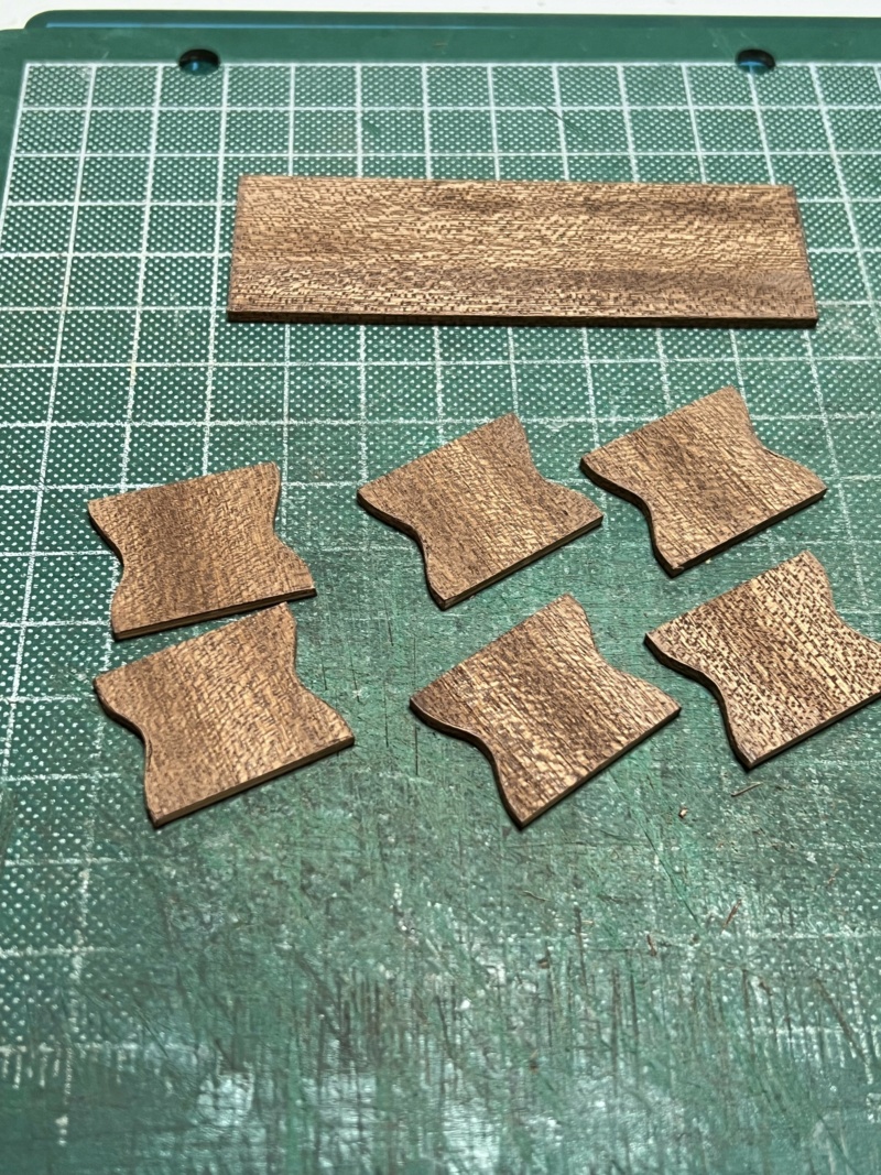

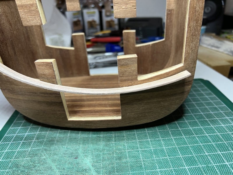

wie schon angekündigt geht es mit dem Unterboden weiter. Ich habe keine Ahnung wozu der da war.
Ob sie da ihre Wertsachen, oder den Whisky versteckt haben?
Los geht es mit den Seitenteilen. Die müssen an die Krümmung der Kabine angepasst werden.
Immer wieder erschreckend, wie groß die Ungenauigkeiten auf den Großaufnahmen aussehen
Die Höhe habe ich auch angepasst, damit die Kabine noch auf den Halterungen aufliegt, und der Unterboden nicht auf den Trägern.
Auf dem Bild sieht es so aus, als würde er das zwar tun, aber zwischen Kabine und der Halterung kommen später noch Leisten.
Laut Anleitung sollen die Seitenteile an der Kabine festgeklebt werden, dann beplankt und furniert.
Ich hatte Angst, das ich beim Abschleifen das Furnier der Kabine zu stark beschädige.
Deshalb habe ich zuerst alles zusammen gebaut, und dann das fertige Teil befestigt.
Dann mussten nur noch die Seiten verkleidet werden, und der Unterboden ist fertig.

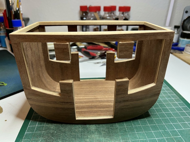

es geht weiter mit der Kutsche. Leider etwas langsam. Aber bei den Fensterrahmen ging es wieder recht eng zu, so dass ich maximal zwei Leisten gleichzeitig machen konnte.
Für die Unterkante der großen Fenster mussten die Leisten gebogen werden.
Weil es leichter geht, habe ich die Leiste für die Innenseite der kleinen Fenster zuerst an den senkrechten Leisten der Türe festgeklebt, und dann beide zusammen angebracht.
In der gegenüberliegenden Leiste, und an einer Seite der Türe sollen Scharniere montiert werden. Laut Anleitung werden die Aussparungen dafür erst später gemacht. Ich denke aber, dass es einfacher ist, die zu machen, bevor die festgeklebt sind. Deshalb habe ich die jetzt schon gemacht.
An der Oberkante der Fenster soll eine durchgehende Kante sein. Leider habe ich nicht weit genug vorausgeschaut, und die Verstärkung der Seitenwand zu weit nach oben gemacht.
Deshalb musste ich wieder ein Stück entfernen. Ging aber ganz gut.
Da die Wand gewölbt ist standen die Leisten teilweise stark über, und mussten abgeschliffen werden.

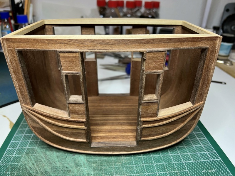

es geht weiter.

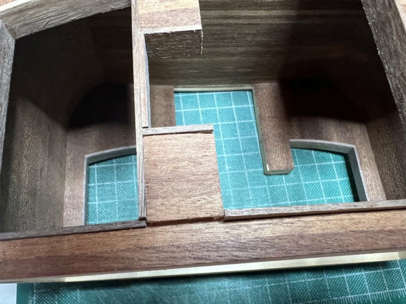

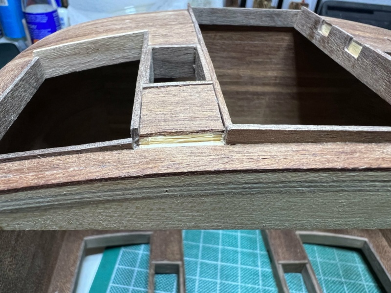

Nach den Zierleisten wird die Außenkante der Kabine verstärkt. Dazu werden Leisten in Form gebracht
und festgeklebt
An den Strinseiten und am Boden wird das ganze dann mit einer dünnen Leiste verkleidet.
Nach ein bisschen Schleifen sieht es so aus
Die Fensterrahmen werden an ein paar Stellen noch mit Leisten verstärkt.
An der Oberseite der Fenster sollen die leisten bis ganz nach Außen gehen. Da die Rahmen aber über stehen gibt es einen Spalt. Ich müsste entwerde den Rahmen abschleifen, bis er bündig mit der Wand ist, oder ein kleines Leistenstück einsetzen. Beim Einsetzten ist es unwahrscheinlicher dass ich etwas kaputt mache. Deshalb habe ich mich dafür entschieden.
So sieht es dann aus. Muss noch verschliffen werden. Aber es sieht gut aus, wenn die Leiste bündig mit der Verstärkung der Kabinenkante ist.
Und so sieht es jetzt aus

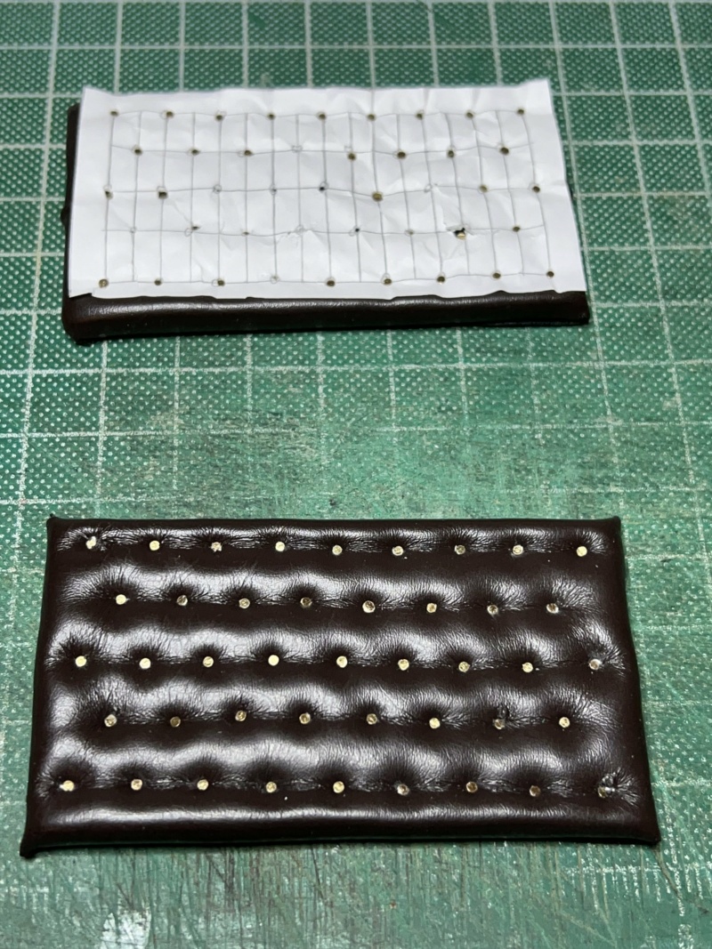

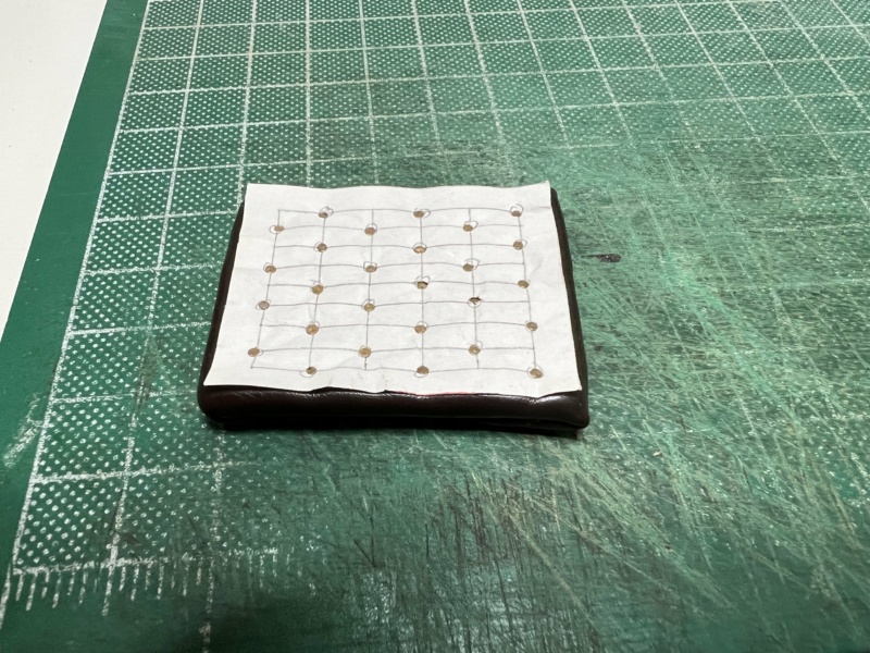

Als nächstes kommt ein Bauabschnitt vor dem ich etwas Bammel habe. Es sollen Polsterungen für die Innenseiten der Türen hergestellt werden. Sowas habe ich noch nie gemacht. Bin gespannt ob das was wird.
Aber bis dahin erst mal viele Grüße

nebenbei ging es auch bei der Kutsche weiter.
In den kleinen Fenstern und den Türfenstern wurden noch Rahmen eingebaut.
Und dann ging es ans Polstern.
Aus dem Schamgummi werden Stücke ausgeschnitten, die so groß sind wie die Holzplatten. Laut Anleitung soll der Schaumgumme zweilagig auf das Holz geklebt werden. Aber eine Lage ist schon dick genug, so dass ich auf die Zweite verzichtet habe. Ausserdem wäre auch nicht genug dabei, um es überall zweilagig zu machen.
Vom Kunstleder werden passende Stücke abgeschnitten.
Das wurde dann auf der Rückseiteam Holz festgeklebt. Zuerst zwei Seiten.
Dannach die anderen zwei Seiten. Hier habe ich einen kleinen Fehler gemacht. Ich habe das Leder nicht ausgechnitten, damit es auch hier nur einlagig ist. Stattdessen habe ich es einfach so umgefaltet und festgeklebt. Dadurch sind es insgesammt drel Lagen Leder, was es schon recht dick macht. Das werde ich bei den weiteren Polstern anders machen.

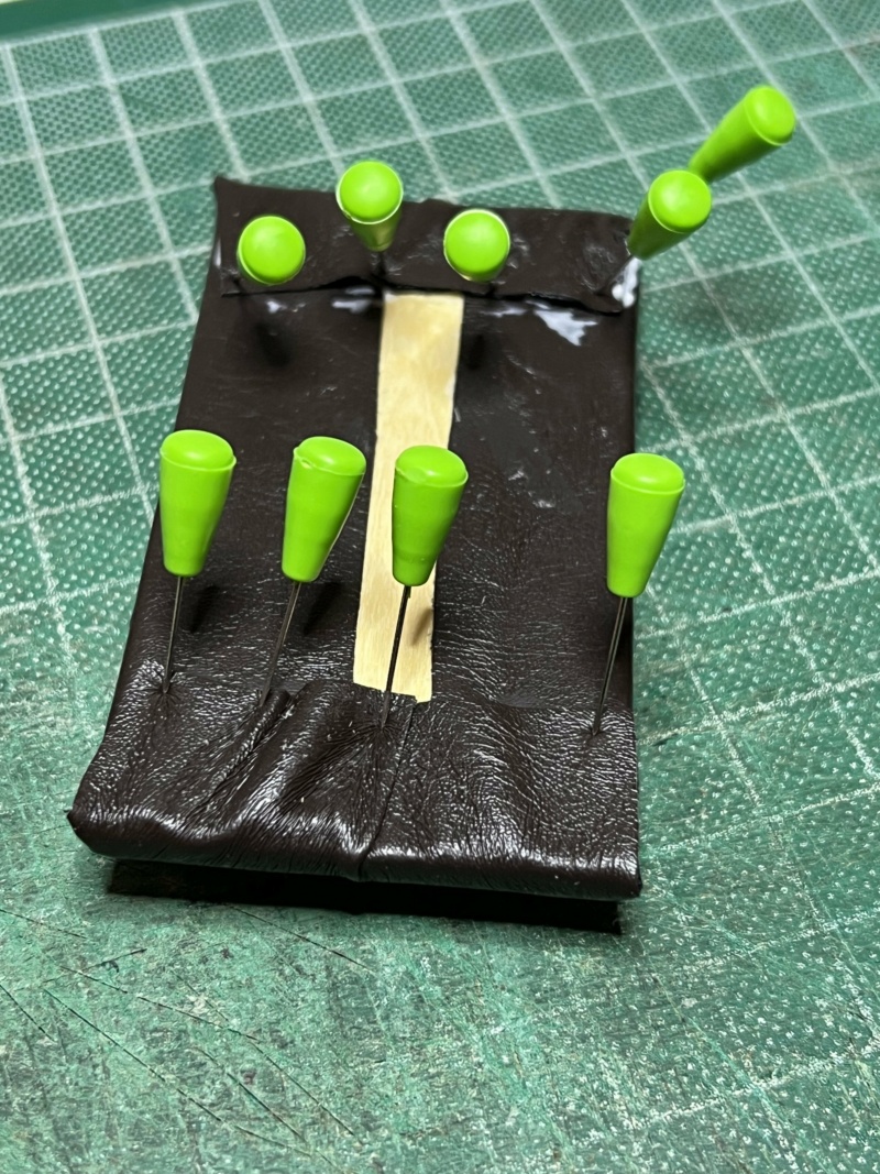

Dann kommen Schablonen und Nägel zum Einsatz.
Entsprechend der Schablone werden die Nägel durch die Polsterung ins Holz genagelt.
Es war gar nicht einfach das Papier unter den Nägeln hervor zu bekommen. Aber am Ende hat man ein schönes Polster.
Die Nägel werden braun angemalt.

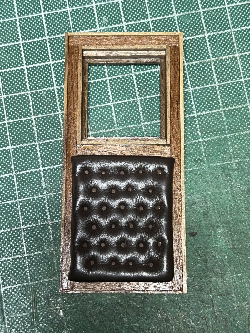

Und das Polster auf die Türe geklebt. Die hat nebenbei auch eine ersten Lackierung bekommen.
Zum Schluss wurde das ganze noch mit Leisten eingerahmt. Dann fallen auch die drei Lagen Leder auf der Rückseite nicht mehr auf
So schlimm wie ich befürchtet hatte war das Ganze gar nicht. Und mit dem Ergebnis bin ich zufrieden.

Ich habe noch ein paar mehr Polster gebastelt.

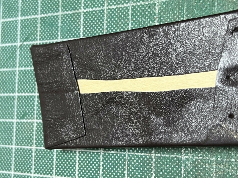

Hier habe ich ein Stück ausgeschnitten, damit es beim Umschlagen nicht mehr dreilagig wird, wie bei den ersten Polstern.
So wird es schon merklich dünner.
Dann werden wieder mit einer Schablone Nägel eingeschlagen.
Für die Mittelbank gibt es drei kleine Sitzpolster. Ich wusste gar nicht, dass diese Kutschen drei Sitzbänke hatten
Und hier mal die komlette Polstergarnitur für den Innenraum.
Für die Mittelbank werden ein paar Teile mit Furnier verkleidet,
zusammengeklebt und mit den Polstern bestückt.
