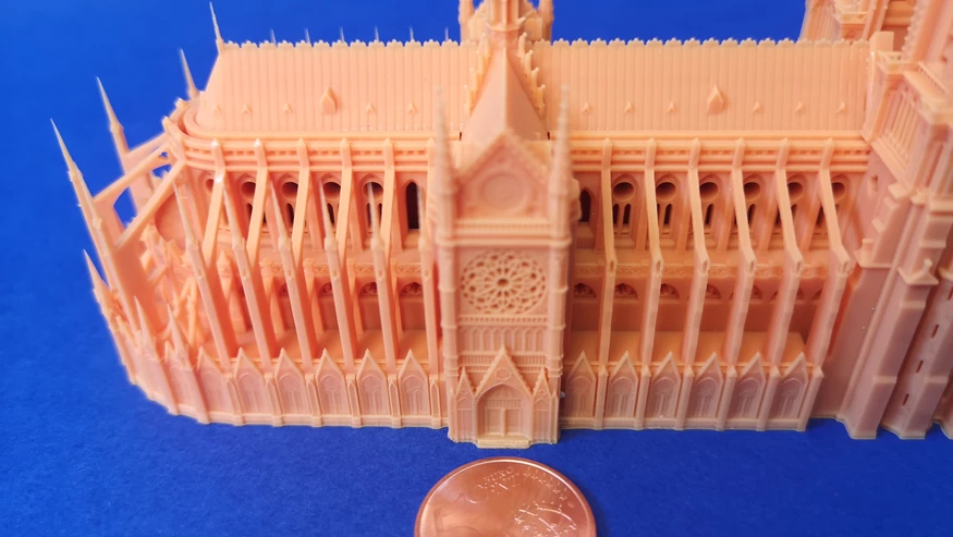

Nachtrag: Hier ist ein Bild aus einem Testbericht auf Deutsch, den ich unter dem Bild verlinkt habe.
![Mein neues Projekt, eine ungarische C50 in Spur 0e - Seite 2 F09k9kpTURBXy85YThlNDkxMDY5M2IxNTUxNzYwYTcwYjc3OWU1Mjk3OC5qcGeRlQLNA2vNAe3Cw4GhMAU](https://ocdn.eu/pulscms-transforms/1/F09k9kpTURBXy85YThlNDkxMDY5M2IxNTUxNzYwYTcwYjc3OWU1Mjk3OC5qcGeRlQLNA2vNAe3Cw4GhMAU)
https://www.techstage.de/test/3d-drucker-creality-halot-one-im-test-top-druckqualitat-zum-budget-preis/t5d7mmw
