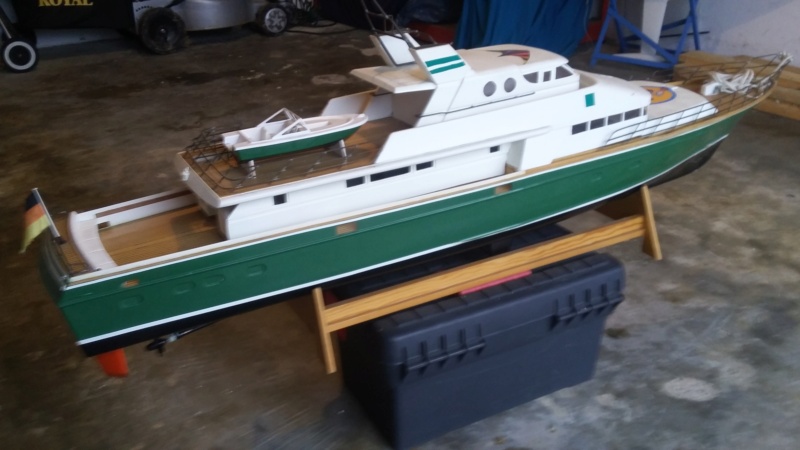

Moin, aus Berne, ja, von mir ist auch wieder etwas zu hören. Ich habe gerade wieder einmal ein paar "gute" Tage und mache mich daran, die Pegasus, die ich im Winter bei einem Nachbarn gefunden hatte, wieder zu aktivieren und aufzuhübschen. Erinnert ihr euch?
Pegasus 3 20210115

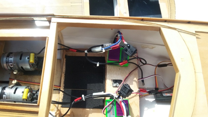

Ich habe sie nun auseinander genommen, den Antrieb und die Ruderanlage wieder gangbar gemacht. Der Erbauer hatte einen der Motoren falsch gepolt, und die gegenläufigen Schrauben liefen nun "miteinander" und von BEC hatte er noch nie etwas gehört! "Die läuft nicht richtig", hatte er mir gesagt, ich weiß jetzt, warum. Die Ruderanlage wieder in Gang zu bringen, war nicht so einfach, wie die zwei Kabel des Motors unzulöten, an das Gestänge komme ich schlecht heran, es ist zu kurz und der alte Servo war aus der 0-Stellung gelaufen, die Blätter standen bei "Neural" auf der FB schräg, vielleicht um das Problem des Antriebs auszugleichen. Ich ging da mit Gewalt ran, brach den Servohalter aus seiner Klebestelle, verlängerte dann die Stellstange, baute einen neueren Servo ein und verband die Stellstange und Servohebel mit einer Schraubverbindung, (ich komme ums Verrecken nicht auf die genaue Bezeichnug dafür!). Die Panzerkettensteuerung für den Antrieb, mit der ich bei der Norderney so gute Erfahrungen gemacht habe, ist schon bestellt.
Die unlackierte und angelaufene Reling und den Mast habe ich gut demontieren können und davon ein kleines Stück, zur Probe, gesäubert, grundiert und mit Chromspray behandelt, sieht super aus, die restlichen Relingteile werde ich auch so lackieren. Der Mast wird weiß, ganauso wie die Aufbauten, die noch immer ohne Farbe sind, die hat sich der Erbauer gespart!
Die ganze P. ist vom Grund her solide, alle Holzteile, auch im Inneren, sind super geschliffen und mit Klarlack überzogen, dafür ist das ABS der Aufbauten verblichen, aber noch nicht spröde und ich werde sie natürlich endlich mit Farbe bespritzen. Einen Beschlagsatz habe ich für die P. auch ergattert, denn darauf hat mein Nachbar ganz verzichtet, Bausatz zusammen und gut ist! Auch die Beleuchtung fehlt völlig, aber ich habe hier noch genug dafür liegen, um die P. "schön" zu machen.
Die Akkus waren platt, ich habe noch welche mit 6V, 4,5 AH liegen, vielleicht gibts noch eine Besatzung, falls Preiser doch mal wieder etwas liefern kann. schaun mer mal, jetzt noch ein paar Bilder, mehr später.
