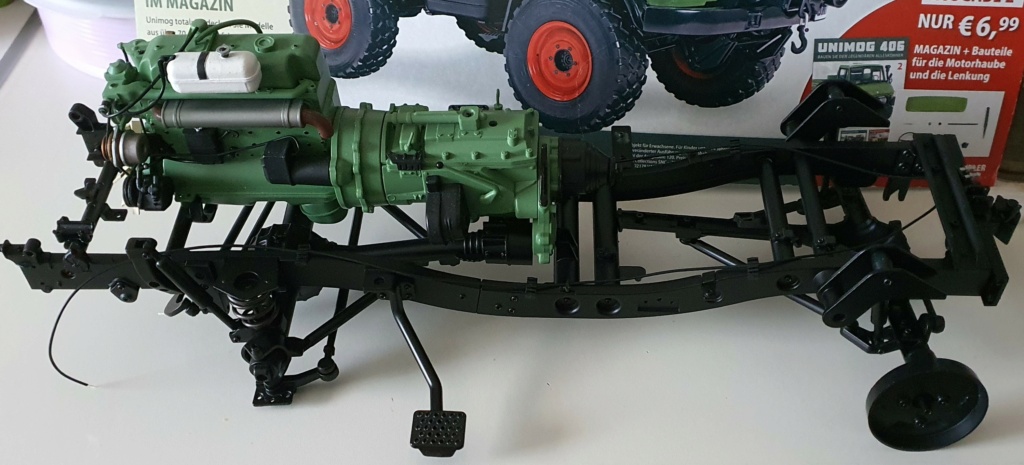

Das einziege was mir etwas Kopfzerbrechen bereitet,
ist der Panhardstab.
Der muß zwar etwas gebogen sein, aber beim einfedern bleibt er am hinteren Differenzial hängen.
Ich vermute, das sich das Problem löst, wenn die Achse auch Motorseitig befestigt ist, und sie somit etwas,
in Richtung Fahrzeugmitte gezogen wird.
Naja wir werden sehen.

Beitrag von Ben So 14 Nov 2021, 17:38
Moin John,
die Hinterachse - genauer das Wellenrohr - muss über den vierten Querträger 22E verlaufen. Nicht wie in den Fotos unterhalb.
Dann past das auch mit den Panhardstab. Die Achse kann einfedern. Der Moter kann montiert werden.
Gruß Jörg

Beitrag von John-H. Do 18 Nov 2021, 03:41
Hallo Jörg,
vielen Dank für deinen Tipp, Freundschaft
jetzt ist alles stimmig. Very Happy

Beitrag von John-H. Mo 10 Okt 2022, 15:23
Au ha, wie die Zeit doch verrennt, Rolling eyes
hab es an der Staubschicht auf dem UNIMOG Skelett gesehen,
und an dem Berg von Bausatzheften die mittlerweile angesammelt hat. Rolling eyes
Ich steige mit dem Bauabschnitt 43
wieder in den Baubericht ein. Very Happy
Die Teile:
Bis auf das eigentliche Schild, sind alle Teile aus Metall:
UNIMOG 406 von Hachette 1/8 - Seite 9 Unimo197
Hier sind die Winkelhalter jeweils Re, und Li. zusammengeschraubt:
UNIMOG 406 von Hachette 1/8 - Seite 9 Unimo199
Hier das fertige Konstrukt:
UNIMOG 406 von Hachette 1/8 - Seite 9 Unimo198
Und hier am Chassis, vorne montiert.
UNIMOG 406 von Hachette 1/8 - Seite 9 Unimo200
UNIMOG 406 von Hachette 1/8 - Seite 9 Unimo201
Fortsetzung folgt... Winker 2
Glufamichel, maxl, Der Boss und Six-Seven mögen diesen Beitrag
