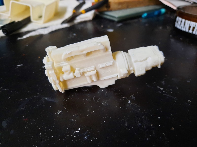

Der Motor ist soweit fertig und kann Grundiert und Lackiert werden. Nicht wundern werde den Cat Motor diesmal nicht gelb machen da ich nur Bilder vom Motor in den Farben blau und Nato Olive gefunden habe.

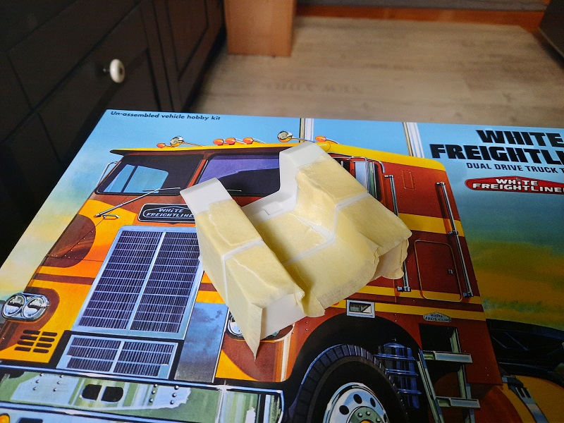

Dann ging es an die Hütte die in 3 teile ist.
Da die erstform aus den 70er ist sollte man lieber über die Passgenauigkeit der 2018 auflage nicht reden den ums spachteln kommt man nicht drumrum aber zu allen überfluss sind am Dach überall Nieten und durch das schleifen werden diese leider auch am spalt verschwinden muss mal schauen ob ich per sekundenkleber selber welche aufbaue.
