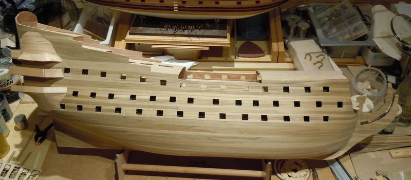

ich habe noch einen 2. Bauauftrag an Land gezogen.
Die le Soleil Royal von Mantua sollte es sein.
Mein Auftraggeber hat mir dieses Modell gekauft und geschickt und ich baue es für Ihn zusammen.
Nach den kleinen ( Ähem..) Desaster bei der SotS von Mantua, war ich überrascht, die können doch etwas !!
Um Längen besser als das erste Modell.
Hier Bilder.....
![le Soleil Royal von Mantua, 1:77 Lesol110](https://i.servimg.com/u/f59/17/77/54/85/lesol110.jpg)
![le Soleil Royal von Mantua, 1:77 Lesol10](https://i.servimg.com/u/f59/17/77/54/85/lesol10.jpg)
![le Soleil Royal von Mantua, 1:77 Lesol210](https://i.servimg.com/u/f59/17/77/54/85/lesol210.jpg)
Kleiner Einwand jetzt schon mal.... die Decks werden nicht mehr beplangt
sehen eigentlich aber gut aus. Vielleicht lasse ich mir da noch was einfallen.
Jetzt erstmal straken, beplanken usw..... Ihr kennt es ja.
Bie denne Edmund

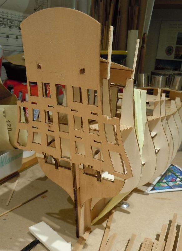

So, nun geht es auch an diesem Modell weiter. erste Seite der Le Soleil Royal fast fertig mit erster Beplankung.
![le Soleil Royal von Mantua, 1:77 Dscn7317](https://i.servimg.com/u/f59/17/77/54/85/dscn7317.jpg)
Dieses ist ja ein Bausatz von Mantua, und ich habe ja schon viel gemeckert über diese Firma bei der SotS.
Aber auch hier gibt es wieder Beanstandungen.
Als erstes, es gibt mal wieder Unterschiede zwischen den Schiffen von Ago und Mantua. Ich habe beim jetzigen Modell im Heckbereich 3 Decks in verschiedener Höhe, bei Ago sind es nur 2 Decks.
Auch die Kanonen Ausschnitte sind alle anders. Und da bin ich wieder beim Thema, Kanonen. Da sind wieder nicht alle Dummi Befestigungen eingezeichnet, und man soll auf dem Hauptdeck bis zu den zweitvorletzten Kanonen die Reihe mit normalen Kanonen bestücken. Wenn die Beplankung fertig ist, kommt man da gar nicht ran, um die Dinger zu platzieren
Ich habe jetzt mal auf Verdacht Kanonenböcke angeklebt, in der Hoffnung das da auch welche hinkommen.
Dann sollen alle Holzdecks beplankt werden, aber man kann die Beplankung erst rauf bringen, wenn die Wände dicht sind, da man die Stützen auf dem Hauptdeck absägen soll.
man, Man , Man...... haben die nicht mal selber das Modell zusammen gebaut was die da verkaufen ?? Wahrscheinlich nicht.
Naja, der Edmund wird sicherlich eine Lösung finden.
ich halte Euch auf dem laufenden.
Bis denne Edmund

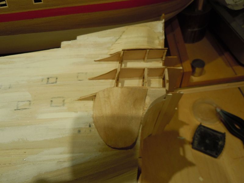

möchte euch mal zeigen, wie die Seitentaschen entstehen.
Ist zwar nur der die Rohkonstruktion, aber wird noch endbeplankt.
Eigentlich sollte ich laut Bauanleitung die Taschen nur mit 1x3mm Planken bekleben.
habe mich aber von Baubericht Agostini beeinflussen lassen

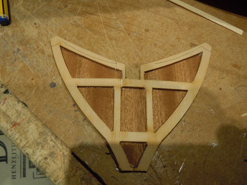

hier entsteht das untere teil der Tasche zum heck hin, wird aus einen Balsaholzklötzchen geschnitten.....
![le Soleil Royal von Mantua, 1:77 Lesol511](https://i.servimg.com/u/f59/17/77/54/85/lesol511.jpg)
![le Soleil Royal von Mantua, 1:77 Lesol610](https://i.servimg.com/u/f59/17/77/54/85/lesol610.jpg)
![le Soleil Royal von Mantua, 1:77 Lesol710](https://i.servimg.com/u/f59/17/77/54/85/lesol710.jpg)
hier seht Ihr das Gerippe und unten das Teil, was ich gerade hergestellt habe....
![le Soleil Royal von Mantua, 1:77 Lesol810](https://i.servimg.com/u/f59/17/77/54/85/lesol810.jpg)

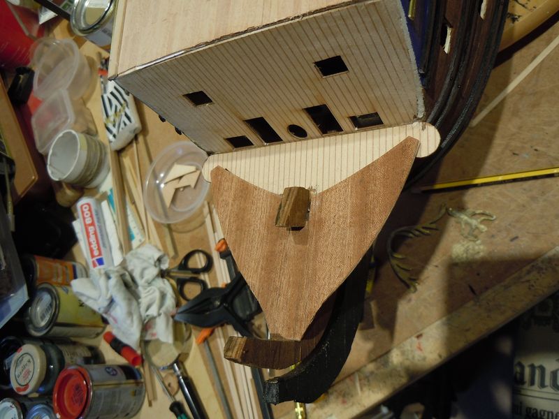

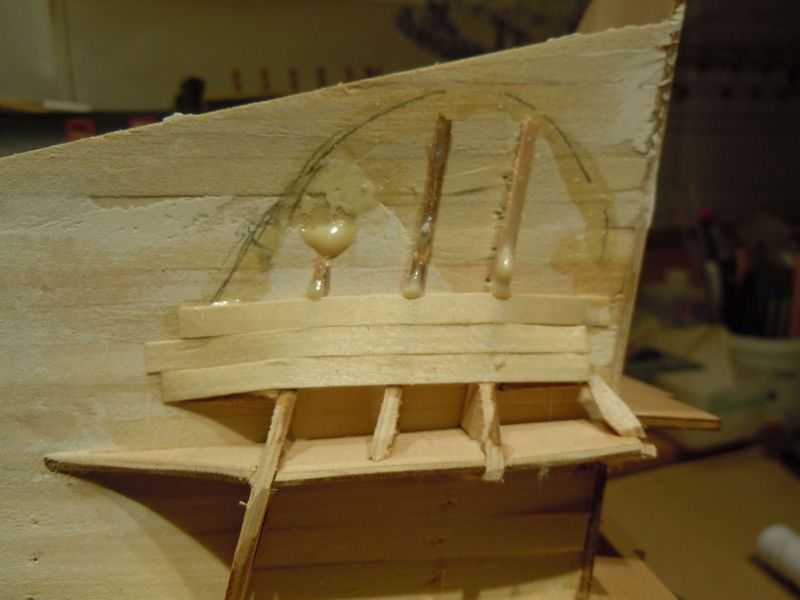

im oberen teil, das Dach, habe ich 1x2mm Leisten genommen als Erstbeplankung
![le Soleil Royal von Mantua, 1:77 Lesol910](https://i.servimg.com/u/f59/17/77/54/85/lesol910.jpg)
ich habe da mit Pattex gearbeitet, und leisten eingeschmiert, und dann nur noch fest drücken....
![le Soleil Royal von Mantua, 1:77 Lesol111](https://i.servimg.com/u/f59/17/77/54/85/lesol111.jpg)
dann habe ich die dachschräge mit 1mm Sperholz zurechtgeschnitten und im unteren Bereich
ebenfalls ein Teil zurechtgesägt aus Sperholz und in Wasser eingeweicht und mit Lötkolben zurecht gebogen....
![le Soleil Royal von Mantua, 1:77 Lesol112](https://i.servimg.com/u/f59/17/77/54/85/lesol112.jpg)
Dann wurden mit einer Mini Säge die Zwischenstützen weg gesägt, nur eine Stütze soll stehen bleiben....
Das wars.
Jetziger Zustand, eine Tasche und beide Seiten erste Beplankung.

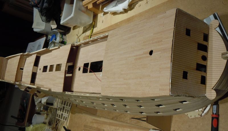

Lookdown hält noch bei mir an. Also ran ans Boot !!
Ich habe die linke Seite mit der zweiten Beplankung fertig, Lucken ausgeschnitten und Seitentasche verkleidet...
![le Soleil Royal von Mantua, 1:77 Dscn7418](https://i.servimg.com/u/f59/17/77/54/85/dscn7418.jpg)
![le Soleil Royal von Mantua, 1:77 Dscn7419](https://i.servimg.com/u/f59/17/77/54/85/dscn7419.jpg)
einmal quer übers Deck....
![le Soleil Royal von Mantua, 1:77 Dscn7420](https://i.servimg.com/u/f59/17/77/54/85/dscn7420.jpg)
wer da ein Kabel entdeckt, ich möchte die LSR beleuchten, und zwar 2 Leuchten unter dem Vordeck, 2 jeweils links und rechts unter der Laufstraße zwischen den Kanonen und dann die Kabinen
unter den Heckdecks und natürlich die Heckgalerie und die Lampen. Die Lampen in meinen Bausatz bringen mich in Schwierigkeiten, da meine komplet gegossen sind und ich noch nicht mal Scheiben einsetzen kann. Vielleicht öffne ich sie oben ganz vorsichtig. mal schauen.
Aber da geht ja noch viel Zeit ins Land
Bis denne.... Grüße Edmund

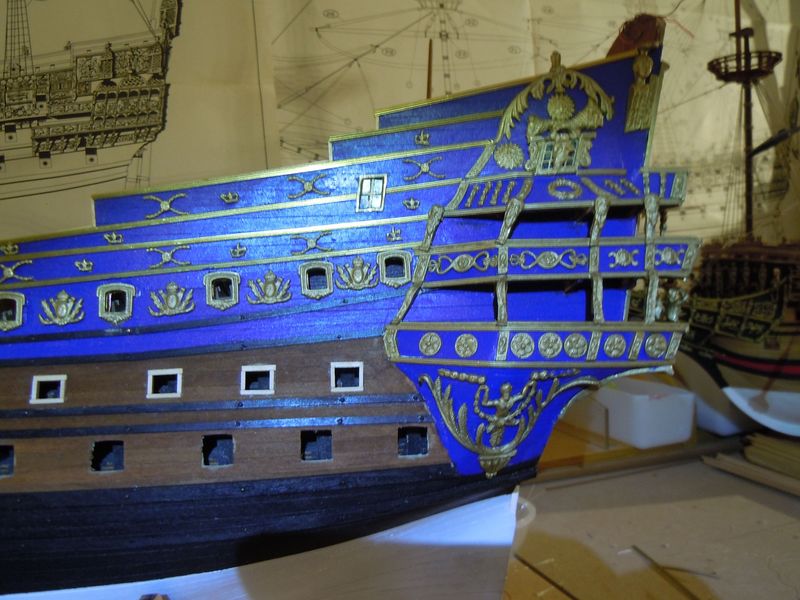

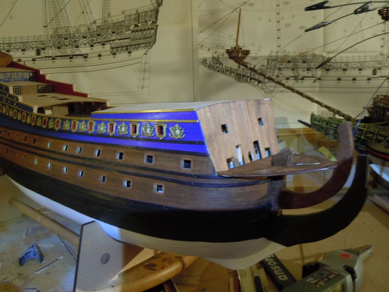

lange nix geschrieben und doch viel passiert....
ich habe die Ornamentenschlacht mal wieder gewonnen. Alles verbaut. Meckern.... na klar !!
ich habe mal wieder festgestellt, das teile von der SotS dabei waren, und teilweise zu groß für die vorgegebenen Holzteile. Na ja, das kannte Ich ja schon. deshalb sieht das eine oder andere nicht so toll aus. Musste viel geschliffen und gekürzt werden.
Und nun Bilder....
linke Seitentasche, oben sind die Ornamente zu klein, hätte ich die Zierleiste weiter runter gesetzt, würde sie nicht in der Flucht mit dem Schanzkleid, bzw. mit dem Deckverlauf konform sein.
die untere Figurenreihe , da sind die auch zu kurz gewesen. Die in der Mitte musste ich kürzen. mmmmhhhhh
![le Soleil Royal von Mantua, 1:77 Dscn7510](https://i.servimg.com/u/f59/17/77/54/85/dscn7510.jpg)
Heckspiegel, die dicken Säulen an der Bordwand , neben den Fenstern, sind alle gleich groß gewesen, unten o.K, die mittlere musste ich kürzen ( dadurch fielen die Abschlussverzierungen weg )
und die oberen habe ich mit der leiste kaschiert, normalerweise hätte ich sie auch kürzen müssen. Habe ich nicht getan, da man dort von oben reinschauen kann. Die kleinen Ornamente an den Balkonen waren in Ordnung, nur die dickeren Abtrenn-Ornamente musste ich kürzen und schräg anschleifen, da sie nicht passten. die 4 Figuren waren o.K., aber komplett gerade, ich musste sie "dünnschleifen", damit ich sie nach hinten weg biegen konnte, da der untere Balkon vorsteht. Aber ansonsten alles Toll
![le Soleil Royal von Mantua, 1:77 Dscn7511](https://i.servimg.com/u/f59/17/77/54/85/dscn7511.jpg)

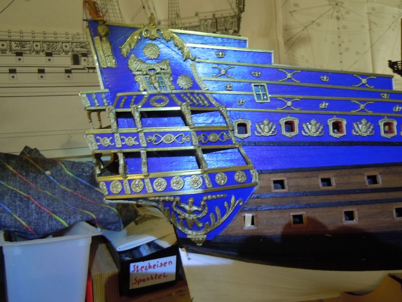

rechte Seitentasche.... eigentlich nix neues , oder DOCH !! die Figuren passten hier einigermaßen. Komisch..... und ich musste feststellen, das mir die Messingzierleisten ausgegangen waren.
Also musste mein Auftraggeber welche nachkaufen. Finde ich eine Schweinerei, bei dem hohen preis des Modells.
![le Soleil Royal von Mantua, 1:77 Dscn7512](https://i.servimg.com/u/f59/17/77/54/85/dscn7512.jpg)
Vorne am Bug kommen noch 2 Türen, 2 kanonen Ornamente und 2 Klappen ran. Dann sollte das so bleiben.....
![le Soleil Royal von Mantua, 1:77 Dscn7513](https://i.servimg.com/u/f59/17/77/54/85/dscn7513.jpg)

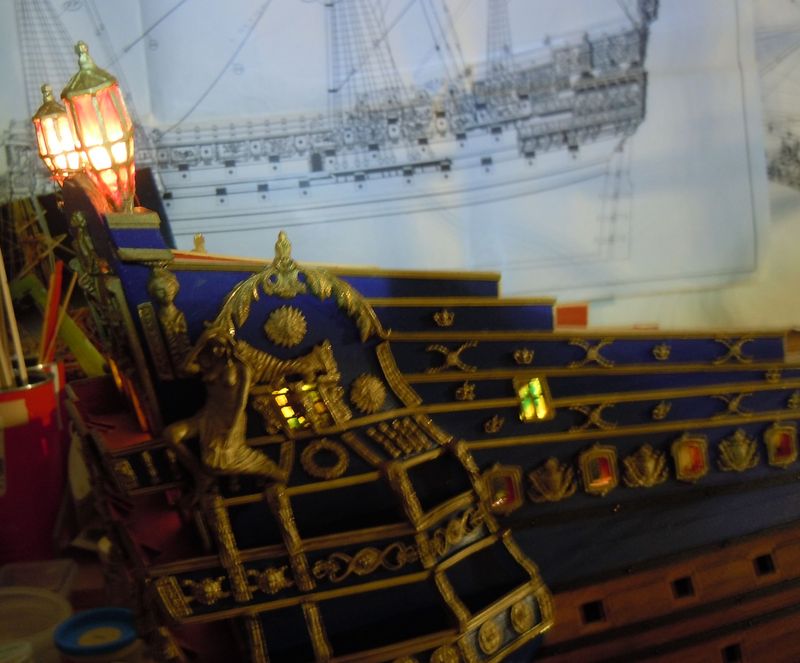

hier habe ich mal mein Sammel Sorium fotografiert , was dem nächst verbaut wird. die Lampe möchte ich mit in das Beleuchtungskonzept auf nehmen.
![le Soleil Royal von Mantua, 1:77 Dscn7514](https://i.servimg.com/u/f59/17/77/54/85/dscn7514.jpg)

habe mal ein bisschen Elektriker gespielt....
Deckfenster....
![le Soleil Royal von Mantua, 1:77 Dscn7517](https://i.servimg.com/u/f59/17/77/54/85/dscn7517.jpg)
Seitenfenster, schade das in der Tasche keine Fenster sind....
![le Soleil Royal von Mantua, 1:77 Dscn7518](https://i.servimg.com/u/f59/17/77/54/85/dscn7518.jpg)
und natürlich die Heckansicht.
![le Soleil Royal von Mantua, 1:77 Dscn7519](https://i.servimg.com/u/f59/17/77/54/85/dscn7519.jpg)
Mit der 3. Lampe habe ich noch meine Schwierigkeiten, da die Krone, die noch kommt, komplett Messing ist und so einen langen Bohrer habe ich noch nicht.
Aber kommt
Bis denne Edmund

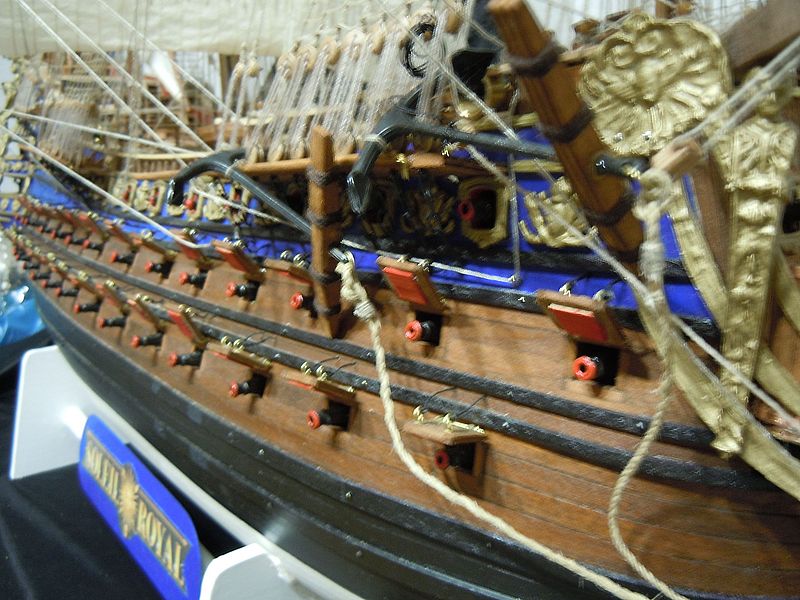

Anbei ein paar Bilder.
viel Spaß dabei, und wenn Ihr Lust habt, ich habe auch ein paar Videos bei Y.T. über die LSR eingestellt.
bis denne Edmund
