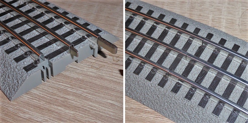

Mit zwei Mustergleisen von "Lionel Fastrack Gleis" habe ich die Rastverbindung mal auf Dauerbelastung hin untersucht.
Test bestanden (4 Wochen mehrmals am Tag auseinander und zusammen gesteckt)
als Erinnerung nochmal zwei Bilder dazu
Der erste Eindruck war so schlecht nicht.
Optisch stört natürlich der Mittelleiter und geringe Schwellenabstand.
Die elektrische Verbindung ist schon mehr als solide.
Ansonsten werden die Gleisbetten durch die Rastnasen zusammen gehalten.
Hier noch zwei Bilder von unten.
Der Mittelleiter könnte relativ leicht entfernt werden.
Die elektr. Verbindung der Außengleise stellt auch kein Hindernis dar.
Gesagt - getan, bei den ersten Gleisen hatte ich noch mit einem angeschliffenen Schraubenzieher
die Laschen hochgebogen und die Verbindung entfernt.

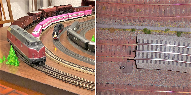

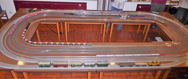

Gestern Abend war nun Premiere.
Ein schönes großes Oval, leicht aufzubauen und optisch auch von den Modellbahnfreunden als gut empfunden.
Leider stand mir nur eine Weiche zur Verfügung. Die linke wartet noch auf Lieferung.
Die Testläufe haben ergeben, dass das Gleis brauchbar ist.
Von Märklin Blechbahn bis Lenz, Brawa und MBW sind alle Wagen und Loks gut im Oval gelaufen.
Die Schienenstöße sind an wenigen Stellen etwas ruppig, da kam es bei der BR 64 von Lenz ab und zu mal vor,
daß der Vorläufer im Kurvenbereich aufgestiegen ist.
Aber ansonsten haben alle Testobjekte den Härtetest (volle Pulle) überstanden.

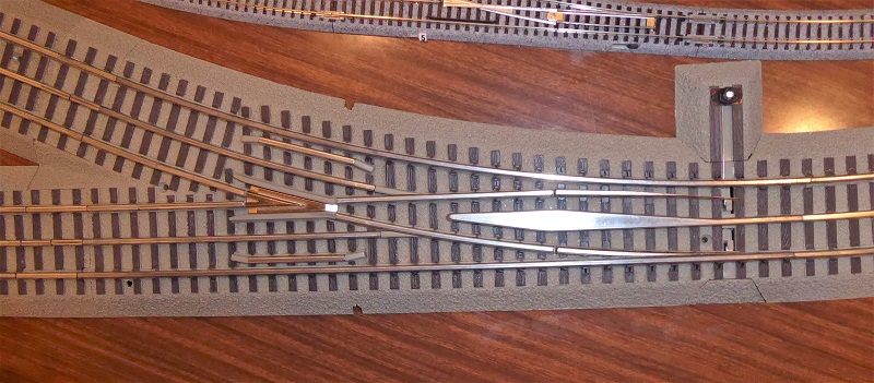

so, und jetzt zum Sorgenkind. Die Weiche bedarf noch ein wenig der Feinarbeit.
Alles was Pizzaschneideräder (Märklin halt) hat konnte die Weiche in beide Richtungen gut befahren.
Leider konnten das meine Lenzloks nur in eine Richtung.
Von rechts nach links (siehe Bild) stiegen auch Drehgestelle einmal an der Weichenzunge auf
und das andere mal im Weichenherz teilweise auf.
Hier zieht der Radlenker zu wenig nach außen. Oder was auch immer.
Das Problem werde ich aber lösen müssen.
