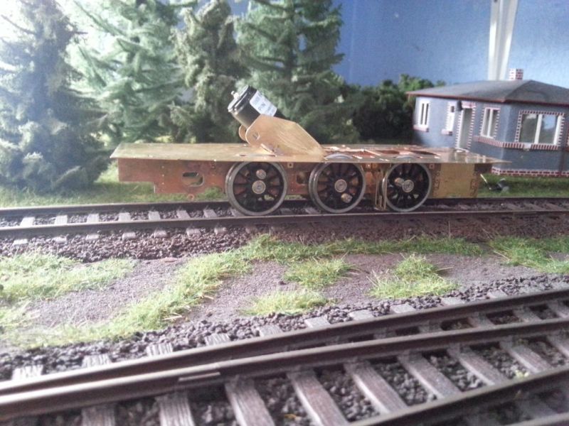

Das ist mein erster Beitrag in diesen Forum,der Bau meiner Dampflok im Maßstab 1:43.5 in Messing.Außer Radsätze und Motor,ist alles Eigenbau.

Das gefällt allerdings! Hast Du hier nach der Zeichnung gebaut, die auf einem Bild zu sehen ist? Und - wie hast Du die Teile erstellt? Per Fräse / Drehbank oder "händisch"?

Die Lok wurde erstellt durch eine Maßzeichnung in 1:43.5,danach wurde eine Ätzplatine gefertigt.Alles andere wurde über Fräs und Drehbank gefertigt,und Messing-Schleuderguß ergänzt.

Halo Dietmar - ist eine schöne lok geworden . Der Antrieb sieht nach einen Uhde Antrieb aus .

Bilder mit Beschriftung der Lok als 89 289,war bis 1967 im Bw Zwickau stationiert.Jürgen die Getriebebox und Zahnräder sind von Uhde,mußte aber alles nochmals umbauen,bis die Lok einwandfrei lief. Wollte den Getriebaufbau einfach gestalten,mußte
aber wieder mehr machen als wie ich es Mir vorstellte.Bei meiner BR 110 der DR die ich vor 10 Jahren gebaut habe ,mit Teilen von Uhde lief alles perfekt.

Hallo Dietmar , ja bei schrägstellung kann es probleme geben .Dennoch ein schönes Model.Leider wird Freund Uhde aus altersgründen aufhören.Habe ja viel mit ihm zusammen gebaut .Werde ihn diesmal noch in Sande(spur 0 Tage 29.9.-30.9.) treffen .(Frank gerne in Veranstaltungen einfügen) Es wird wohl auch für mich das letzte mal sein-da die langen Autofahrten nicht mehr für einen 77 jährigen spass machen .
