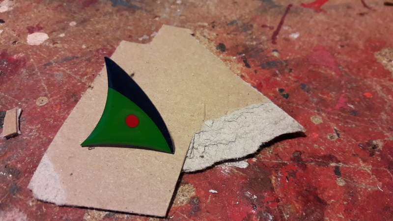

Ein bisschen hab ich heute noch gebastelt.
1. Diese Pins hab ich mir beim Touri-Büro geholt. die kommen an die Seiten vom Schornstein. Das ist das Logo der Stadt Stade.
![Restauration "Neptun" von Robbe 20180516](https://i.servimg.com/u/f62/18/29/96/53/20180516.jpg)

Unterlegscheibe eingeklebt, Innen Teils Weiss lackiert und einen Streifen Alufolie dazugepackt, weil LEDs ja nach vorne abstrahlen und nicht zur Seite.
![Restauration "Neptun" von Robbe 20180517](https://i.servimg.com/u/f62/18/29/96/53/20180517.jpg)
3. Erster Test am Modell. Nächstes Mal muss ich unbedingt dran denken die LED von Hinten VOR dem einkleben anzumalen.
![Restauration "Neptun" von Robbe 20180518](https://i.servimg.com/u/f62/18/29/96/53/20180518.jpg)
