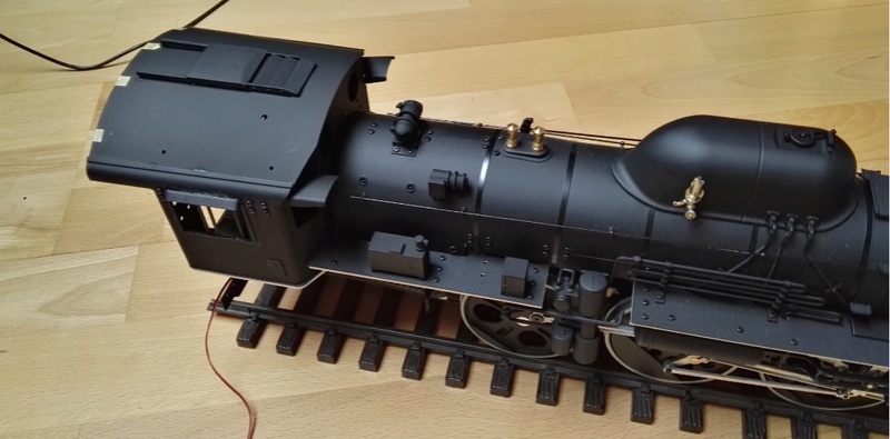

muss mich bezüglich der C 57 hier mal wieder melden, denn der bisherige Bau bisher war nicht ganz ohne.
Dass der Bausatz vorlackiert ist, hat nicht nur Vorteile, gerade wenn mit Kleber gearbeitet werden musste (und ich keine ruhige Hand hatte) Grinsen
Zudem gab es bei dem Bausatz eine mir nicht nachvollziehbare Nachlässigkeit....
Bausatz C57 von de Agostini C57_ba10
Bausatz C57 von de Agostini C57_ba11
Bausatz C57 von de Agostini C57_ba12
...die sich am Dach und am Übergang des hinteren Kessels zum vorderen Kessel zeigte.
Dass ich möglicherweise am Dach nicht sauber genug gearbeitet habe .... einen Fehler will ich grundsettzlich nicht ausschliessen  Embarassed ... gebe auch offen zu, dass ich da meine Probleme hatte und mir das Dach, bzw. der Führerstand des öfteren Nerven gekostet hat
scratch                  Auahahn                   Auahahn                   Auahahn                   Auahahn               Wütend
Bausatz C57 von de Agostini C57_ba13
Bausatz C57 von de Agostini C57_ba14
Irgendwo hab ich noch ein Bild, welches den Kesselübergang ohne Kesselbänder zeigt, bei dem der Makel deutlicher zu sehen ist. So ist er kaum auszumachen, aber wenn man es weiss ist's halt ärgerlich.
Ich geb zu, dass ich mich des öfteren eigentlich nur über mich selber geärgert habe.
Aber alles in allem.  Ich bleib dran  sunny

Versteh' ich nicht ... die Hauptbauteile müssen doch nur richtig miteinander verschraubt werden!? Bausatz C57 von de Agostini Gruebe10
Vielleicht hast Du beim Einkleben des hinteren gewölbten Dachquerträges was falsch gemacht;
der treibt die Seitenwände oben zu weit auseinander - zumindest die Linke (in Fahrtrichtung gesehen)!? Suspect

naja, das mit dem Verschrauben ist klar, aber hier musste auch einiges geklebt (vom Bausatz her beabsichtigt) und leider auch einiges zurechtgebogen werden (nicht vom Bausatz her beabsichtigt) .... das Führerhaus war ... etwas verzogen (wegen unsachgemäßer Lagerung Staunender Smilie ) .... kurz: es war total verzogen - es stand ne Werkzeugkiste in der Box, als ich diese abholte und die ganze Schutzverpackung half nur bedingt... nur soviel dazu.
Auch wenn der Schaden - sofern man von solchem reden kann - im Prinzip nur das Führerhaus als solches betraf, der Kesselübergang war schon bei der D 51 nicht so zufriedenstellend
Dass es nicht so bleiben kann ist sicher, denn es ärgert mich immer, wenn ich die Stelle so sehe  .... aber ich freue mich immer über Bastelarbeit sunny und werde schon eine Lösung finden  2 Daumen

Eine Dampflok, Tom? Da bin ich sofort dabei und sehr neugierig! Die Fotos sehen sehr vielversprechend aus. Ein eindrucksvolles Modell - Gratulation! Bei der Problemstelle hilft vielleicht wirklich am ehesten, das Dach zurückzubiegen, fest einzuspannen und zu verlöten (natürlich nur, wenn alles aus Metall ist). Dann muss halt nachgeschliffen und neu lackiert werden. Vor dem Hintergrund, dass du so günstig an den Bausatz gekommen bist, ist solch ein Problem bestimmt zu verschmerzen! Viel Erfolg! Ich schau dir gerne über die Schulter. Gruß Michael (maxl)

die Lok besteht im Prinzip nur aus Metall und abschleifen, löten und lackieren wäre wirklich nicht das Problem, da geb ich dir voll recht.
(.... ich finde diese idee wirklich gut  - hab ja die D51 ebenfalls lackiert - und das lose Dach der D51 nervt, da es beim abstauben sich immer löst)
Also werde ich die Lösungsidee mal verfolgen und ggf. dann auch bei der D51 anwenden sunny
Habe heut auch gleich mal versucht, das Führerhaus in einem Stück abzunehmen ... ging nicht, da die Befestigungsschrauben der Kesselwand im Weg sind ... aber auch das müsste sich ändern lasssen Cool
