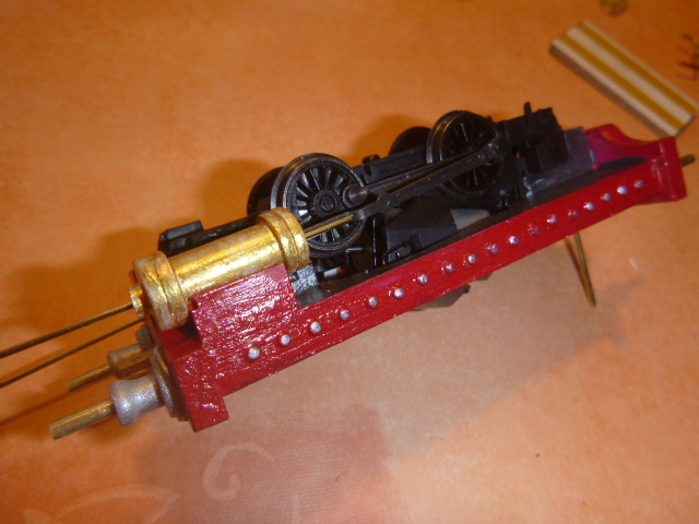

Mit dem Antrieb gab es eine menge Anpassungsarbeit, danach wollte ich unbedingt noch diese wunderbaren Kugeln beweglich.
Nach langem hin und her war mir die einfachste Lösung die Liebste.
Zylinder ein wenig schräg stellen, ein Messingdraht direkt außen auf das Gestänge aufkleben. den Zylinder hohlbohren.
Schon hat es geklappt. Die Teile entgraten, schleifen, grundieren...... das Übliche
Bemalt von Hand mit Acrylfarben, teilweise mit Klarlack glänzend.
So kann ich das alles gemütlich Abends am Küchentisch machen, kein Gestank, .........

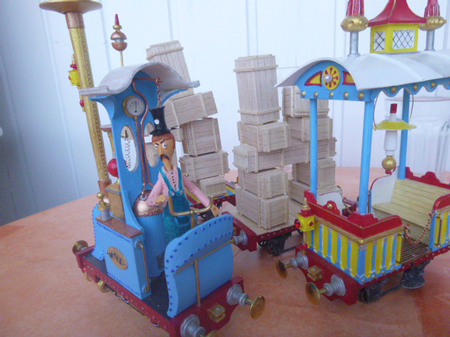

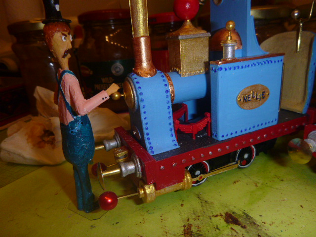

Hier sieht man die roten Kugeln so schön, die bewegen sich natürlich während der Fahrt
Also damit das klar ist wegen der Größe: gefahren wird auf HO Gleis , 16mm, Maßstab Spur G, ca. 1:22,5
Von vorne sieht man wie schmal die Bahn war. Ca. 1,2o meter waren das wohl..........

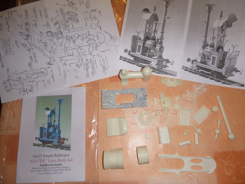

Da ich nun die nächste Lok von Michael Rayner, Smallbrook Studio zusammenbaue,
werde ich hier den detaillierten Bericht nachschieben.
Die Lok heißt Hattie, ist aber eigentlich vom grundsätzlichen Aufbau her die gleiche wie die Nellie,
selber Antrieb, nur mit SaddleTank.

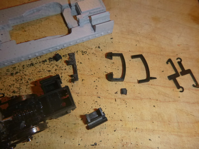

Hier die Änderungen des Antriebs von Hornby: Kupplungshaken entfernen, Teile Absägen.
Hier die veränderungen, die nicht in der original Anleitung sind, damit sich die Kugeln in den Puffern bewegen:

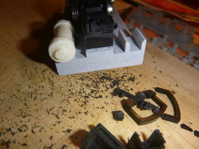

Ausrichten der Kupplungsstangen parallel zu den Kolben.

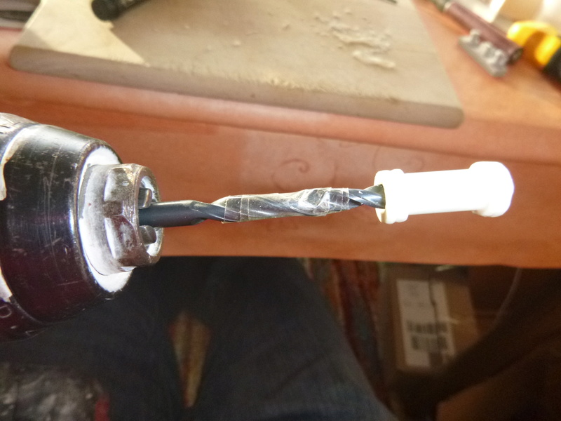

Die Kolben bohre ich von Hand mit 2mm vorne und 5mm hinten . Den Akkubohrer nehme ich als Halter für den Bohrer,
damit der weiche Resin nicht platzt, oder komplett durchgebohrt wird, alles von Hand.
Der Tesafilm auf dem Bohrer ist meine Bohrtiefe.
Die 1mm Messingstangen klebe ich einfach mit dem Sekundenkleber auf die Kupplungsstangen, 50mm lang
Die Zylinder klebe ich später erst, aber nicht gerade, wie auf dem oberen Bild sondern ein wenig geneigt,
der Kupplungsstange in Mittelposition nach.
Gute Nacht, geht bald weiter hier. Bis dann, Gruß an alle Zuschauer.
