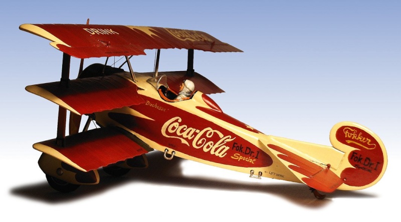

Mein Coke-DR.I hat eine bewegte Geschichte ...
Ursprünglich in der roten Bausatz-Version (Vorserienmuster Fok.FI 102/17) gebaut,
hab' ich das Modell meinem Bruder abgegeben.
Er brachte dann irgendwann ein Häufchen Wrackteile wieder und fragte,
ob ich damit eventuell doch noch etwas anfangen könnte ...
Naja, die Hauptbestandteile wie Rumpf, Tragflächen usw. waren da,
einige Sachen, z.B. Räder und Seitenruder fehlten allerdings ...
Für die Restaurierung des Wracks wurden dann ...

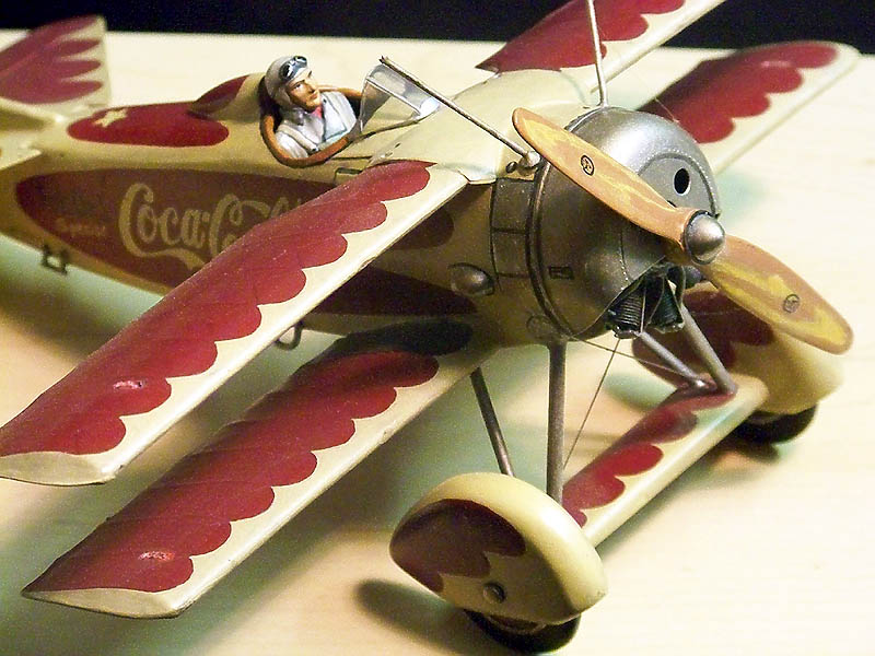

Außerdem bekam das Modell ein paar Teile aus der "Ersatzteilkiste" spendiert:
... in diesem Fall gilt: erlaubt ist, was gefällt!
- Frontscheibe einer 1:48er P-40 (liegend) angeklebt,
- Tropenfilter einer 1:72er Spitfire unter den Rumpf gepappt,
- Auspuffverkleidungen einer 1:48er P-36 auf die Seiten (Position der Luftansaugstutzen) geklebt,
- Kopfstütze hinter dem Cockpit angebracht (halber Zusatztank P-47 (?) 1:72)
- der Prop bekam einen kleinen Spinner spendiert (auch Teil eines Zusatztanks)

Zu kohlis Frage nach den Farben:
Das Bemalungs-Schema stand schon fest und die Farben sollten etwas antik wirken:
Ich habe seidenmatte Enamel-Farben (Revell) verwendet - Acryl war damals gerade noch nicht so in Mode
- ein gefälliges Weinrot und Beige, die genauen Farb-Nummern weiß ich jetzt leider nicht.
Alle Ornamente und Schriftzüge (skalierte Vorlage) sind mit Hand aufgemalt,
die Pilotenfigur aus dem Bausatz ist auch umgemalt worden - zu einer Pilotesse ...
Ein paar kleine Schriftzüge (z.B. an Rumpf und Leitwerk) sind mit dokumentenechtem Fine-Liner aufgemalt:
der vertrug sich mit der abschließenden Klarlack-Versiegelung gut (Revell-Seidenmatt).
Aber Vorsicht: da habe ich auch schon böse Überraschungen erlebt!

ziemlich ramponiert: auch die letzten Plastik-Streben haben sich "verabschiedet",
nur die metallenen Streben waren nach dem Absturz noch intakt und halten das Fahrwerk zusammen ...
- zugegeben - kein attraktiver Anblick, aber man kann ein paar Details recht gut erkennen ...
Da der Flieger als Deko-Objekt gedacht war, hatte ich einige Sachen bewußt etwas "rustikal" gestaltet (Streben, Motorverkleidung usw.)
![Fokker DR.I im Coca-Cola-Look - Revell, 1:28 1-28_c13](https://i.servimg.com/u/f84/14/34/18/33/1-28_c13.jpg)
![Fokker DR.I im Coca-Cola-Look - Revell, 1:28 Cc-fok10](https://i.servimg.com/u/f84/14/34/18/33/cc-fok10.jpg)
Bemalung der Ober- und Unterseiten ...
![Fokker DR.I im Coca-Cola-Look - Revell, 1:28 1-28_c14](https://i.servimg.com/u/f84/14/34/18/33/1-28_c14.jpg)
Detailansicht: die ursprünglichen Ausschnitte für die beiden MG sind mit einer Abdeckung verschlossen,
das Eigenbau-Fahrwerk entstand aus Sperrholzteilen (Sandwich-Bauweise: d.h. die Räder sind nicht drehbar),
die im Kit beiliegende Figur wurde gekürzt und in's Cockpit eingepasst - sie stellt nun eine zivile "Pilotesse" dar ...
![Fokker DR.I im Coca-Cola-Look - Revell, 1:28 1-28_c15](https://i.servimg.com/u/f84/14/34/18/33/1-28_c15.jpg)
Zum Schluß noch ein interessanter Größenvergleich:
Fokker DR.I-Modelle im Maßstab 1:6 (DeAgo-Umbau), 1:28 (Revell) und ein Revell-Mini-Kit (ohne Maßstabsangabe)
