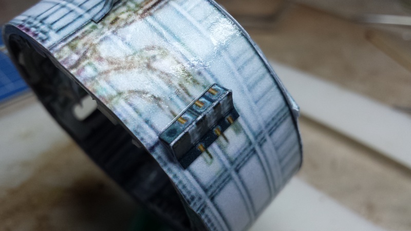

Das zylindrische Teil ist die Brennkammer und die eckigen Teile daran sind die Ventile und die Steuerung. Daneben steht die Triebwerksdüse.
Eine neue Herausforderung 20150959
Eine neue Herausforderung 20150960
Die Brennkammer mit den Steuerteilen wird von unten mit der Mondlandefähre verklebt. Die Triebwerksdüse wird nur gesteckt. Sie dient später auch zum fixieren von Verkleidungsteilen.

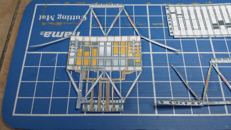

Und es geht auch gleich weiter mit dem Fummelkram. Auf der Rückseite werden die ersten Teile für einen Geräteträger und zwei Heliumtanks angebracht. Ach ja, und zwei Glykol Behälter auch noch.
Eine neue Herausforderung 20150971
Das Ausschneiden der Ausgangsteile war ganz schön fummelig. (womit wir wieder beim Thema sind  Wink ) Ich habe das immer Stück für Stück mit einem kleinen Skalpell rausgetrennt.
Eine neue Herausforderung 20150972
Und hier ist die Konstruktion schon mal zusammengesetzt.

Und weiter gehts am Geräteträger.
Eine neue Herausforderung 20150998
Hierbei muss man zusehen, das die vielen feinen Ausschnitte auch genau aufeinander passen.
Eine neue Herausforderung 20150999
Und es passt tatsächlich.

Also weiter mit den Details an der Aussenhülle. Das werden jetzt noch mal ein Gyroskop (ich denke mal zur Lagesteuerung)........
Eine neue Herausforderung 20151076
Eine neue Herausforderung 20151077
.......ein elektrischer Verteiler.....
