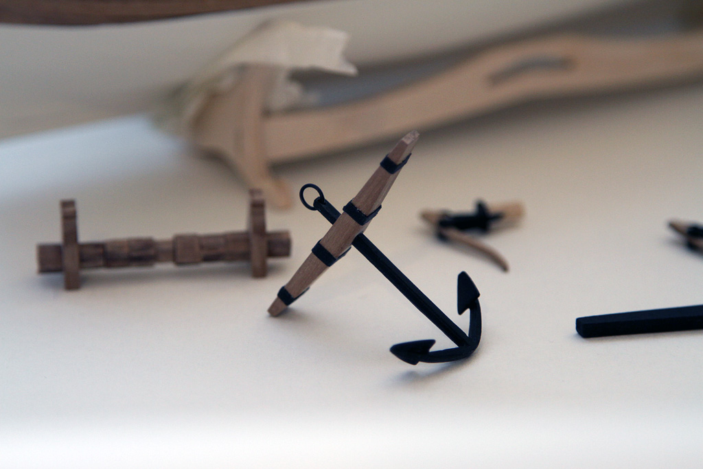

Inzwischen wurden die ersten Metallteile bemalt. Hier die Galionsfigur. Anders als in der Anleitung habe ich mich bewusst für mehr Farbe entschieden.

Mit der Takelage bin ich fast fertig. Es fehlen noch die Bemalung der Messingteile am Heck.

Danke für das Lob. Leider waren in dem Bausatz keine Segel drin. Die hätte ich gerne gehabt. Ganz fertig bin ich noch nicht. Am Heck müssen noch Messingteile angebracht werden und eine Rehling fehlt auch nicht. Die Anker müssen auch noch befestigt werden.
Die überschaubare Takelage ist im übrigen der Grund warum ich dieses Schiff gewählt habe. Als Erstlingswerk wollte ich das nicht so komplex haben.
wenn alles fertig ist versuche ich noch bessere Fotos zu machen.
