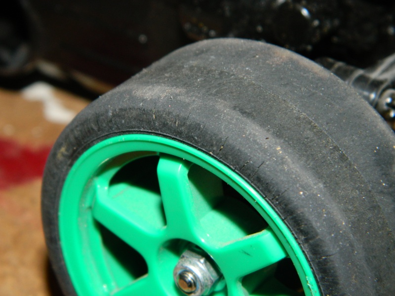

Die grünen Räder an der Vorderachse gehören zum Chassis. Die hinteren habe ich dem Wagen gegönnt, da die Originalreifen doch schon etwas spröde sind. Nach der ersten Probefahrt sehen die Reifen so aus:
Leider passen die neuen Räder nicht auf die Vorderachse, da die "Einpresstiefe" bei den neuen geringer ist und die Reifen deshalb an den Achsschenkeln schleifen. Aber ein paar neue Reifenmitnehmer sind zum Glück nicht so teuer und bringen 3mm mehr Abstand zum Achsschenkel.

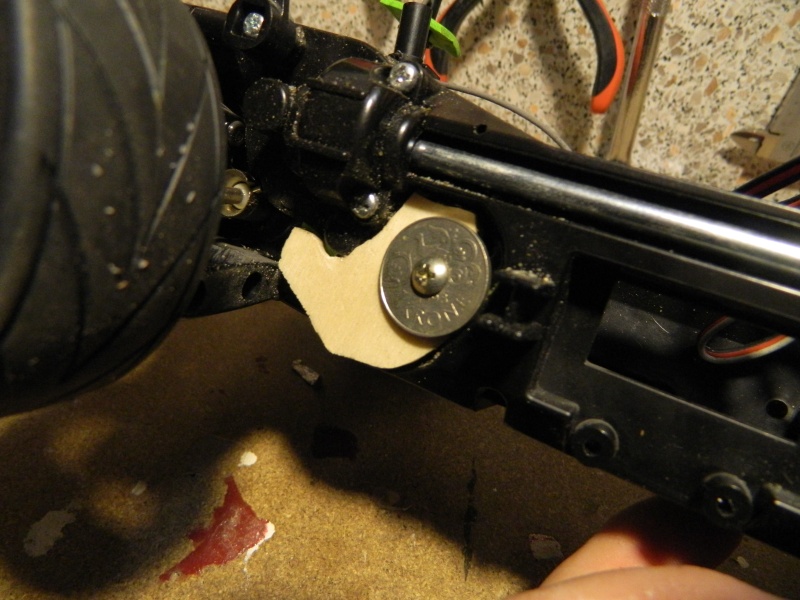

Ausserdem fehlte die Getriebeabdeckung was mir aber erst zuhause aufgefallen ist. Diese habe ich mir aus Sperrholz, etwas Moosgummi und einer dänischen Kronenmünze (hatte keine passende Unterlegscheibe) selbst eine gebastelt. DAs Moosgummi ist als Dichtung zwischen Sperrholz und Chassis.
(Tja, da sieht man, daß der Euro nicht nur Vorteile hat

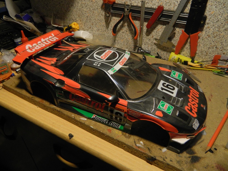

Als Karosserie war der Honda NSX dabei. leider sind die Aufkleber durch das lange stehen im Bastelzimmer unansehnlich geworden und lösten sich an sehr vielen Stellen.
deshalb wurden erstmal alle Überflüssigen entfernt. Mal schauen ob ich neue anbringe. So schlecht sieht der Wagen jetzt gar nicht aus.

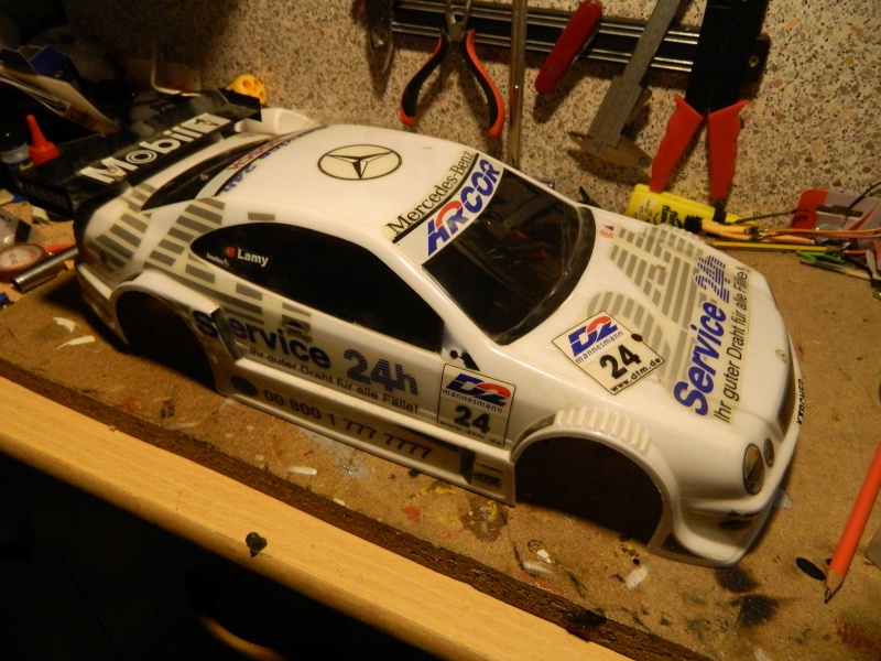

Als kleine Zugabe habe ich mir noch eine zweite Karosserie gegönnt. Nur um mal ein bisschen Abwechsung zu haben falls mir mal danach ist.
Bis auf die fehlenden Spiegel befindet die sich noch in einem ordentlichem Zustand.
