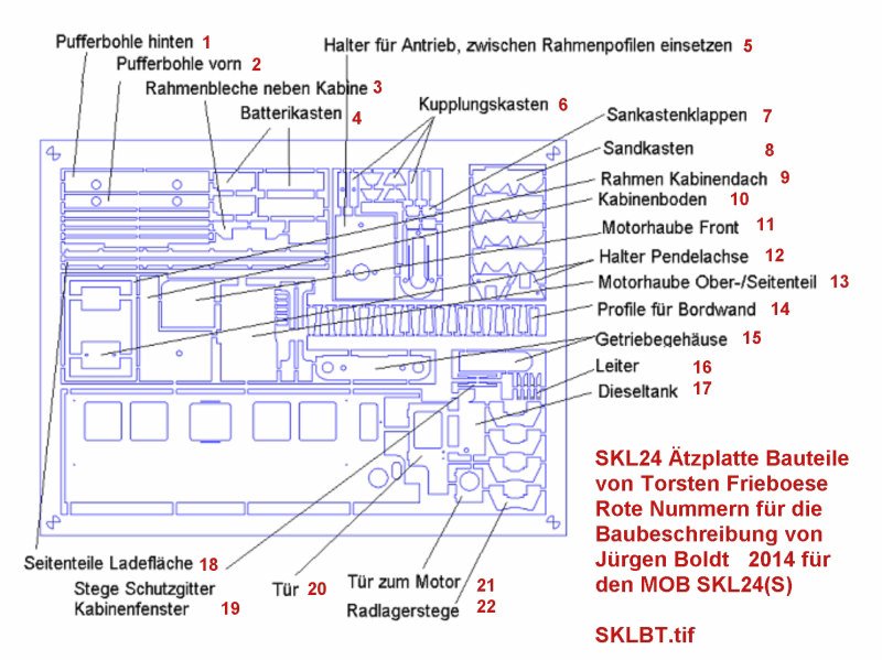

Also, lasst euch überraschen - hier erstmal die Bauteile von Torsten und der erste Bildbericht dazu.

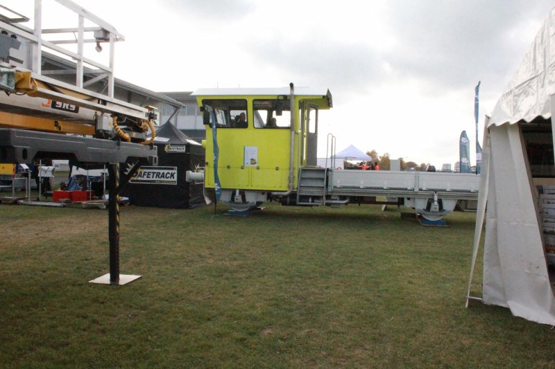

So was gehört doch auch zur Modelleisenbahn, als ich damals auf der Nordic Rail Ausstellung dieses Fahrzeug sah.
Insbesondere, da das Vorbild auch hier in Falköping (wo ich wohne) hergestellt wird. Doch mehrere Anfragen meinerseits an die Firma BS um Zeichnungsunterlagen um ein Modell bauen zu können blieben unbeantwortet – ja da haben sie wohl nicht an den Marketing Effekt gedacht . (Oder was meint Ihr?)
Auch in Buseck konnte ich ähnliches schon sehen.

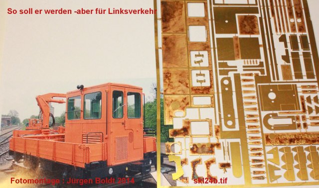

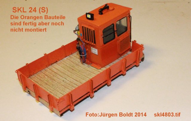

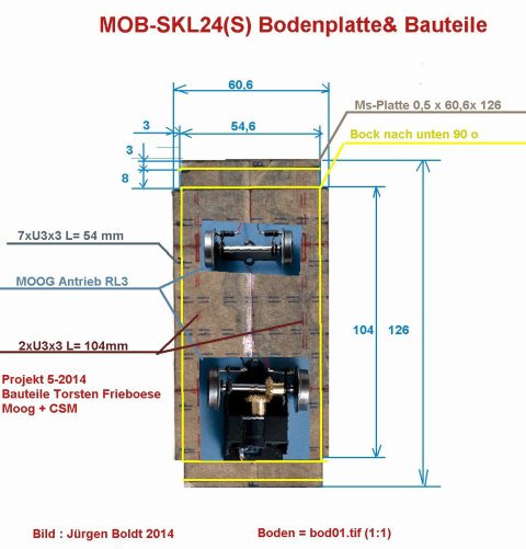

Na ja - einiges hat sich letzte Woche wieder getan –
Das Titelbild für diesen Baubericht – habe mal bisschen Farbe in die Zeichnung von Torsten gebracht

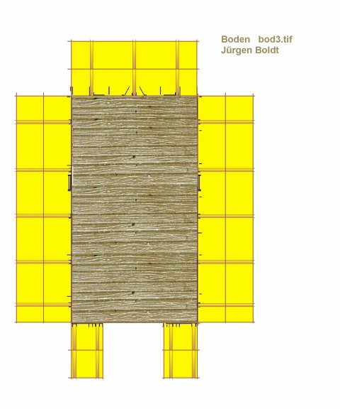

Und die Neue Bodenplatte ist gemacht –schon mal Lautsprecher und Gehäuse ausprobiert – passt.
Nächstes mal geht es weiter.
Mit freundlichen Grüßen

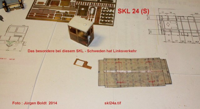

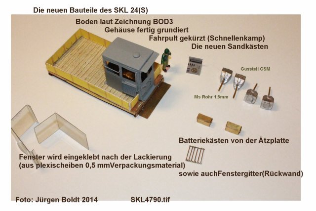

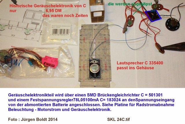

Baubericht des SKL 24(S) für Spur 0 teil 2

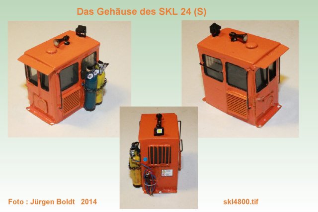

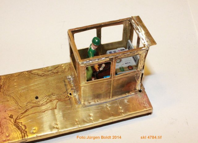

Ja machen wir weiter –warte immer noch auf Bauteile –aber noch habe ich zu tun mit eigenen Bauteilen.

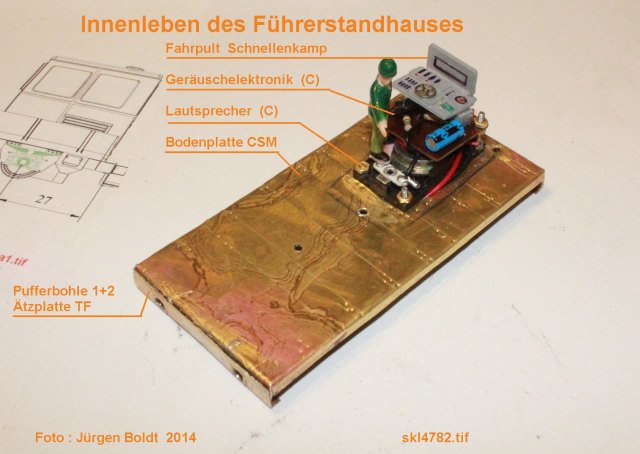

Erstmal die ersten beiden Bilder – zeigt den Einbau des Lautsprechers, der Geräuschelektronik und des Fahrpultes im Gehäuse – ja passt.
Das Fahrpult (von Schnellenkamp) wird später etwas schmaler gemacht – so das das Personal auch durch die Tür kommt.

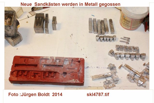

Zwar sind auf der Ätzplatte auch viele Teile für die 4 Sandkästen – da ich aber eine alte Gussform hatte –habe ich erstmal neue in Metall gegossen – um auch das Gewicht des Fahrzeuges etwas zu erhöhen .
Im letzten Bild sind weitere Bauteile ersichtlich. Inzwischen ist auch das Gehäuse fertig und mit der Grundfarbe versehen. Die Bordwände der Ladefläche ( Bastelbogen BOD3 ) wird später auf der Bodenplatte aufgeklebt – wenn alle teile unterm Boden eingelötet sind ….
Darüber aber nächstes mal mehr.

Sehr schön, Jürgen ...
Der Winzling kann ja schon jetzt mit etlichen bemerkenswerten Details aufwarten!
Werden denn auch die Beschläge der Ladebordwände noch etwas "plastischer" nachgebildet?

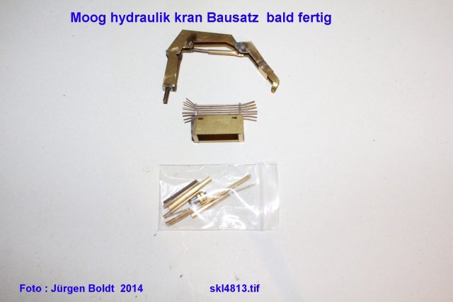

Projekt 5-2014 der SKL 24 (S) der MOB
Danke Jörg
Ja auf der Ätzplatte die ich sehr preiswert erhielt sind welche vorhanden . (Pos.14 )
Da aber die Ätzplatte ein Probesatz war ( spiegelverkehrt ) daher die Tür auf der falschen Seite ,wenn man exakt das DR Vorbild nachbauen wollte (Daher SKL24(S) für Linksverkehr ) Beim DR Vorbild sitzt der Fahrer wie bei alten Strassenbahnen rechts und hat Pedale Links wie beim Auto ... Das hat die schwedische Gewerkschaft nicht gefallen - man soll nach vorne sehen können . Ja und deshalb wurde auch ein neuer Volvomotor eingebaut mit einem modernen Steuerpult
Ja da kommt noch einiges -da die Ätzplatte auf der Rückseite nicht geätzt wurde -fehlen die Knicklinien was es unmöglich macht die daraus ein U-profil zu machen -so deshalb habe ich schon U profil 2x1,5mm für die Pos. 14 Besorgt -sowie auch weitere Profile für den Wagenunterbau (darüber aber mehr in den kommenden Berichten )

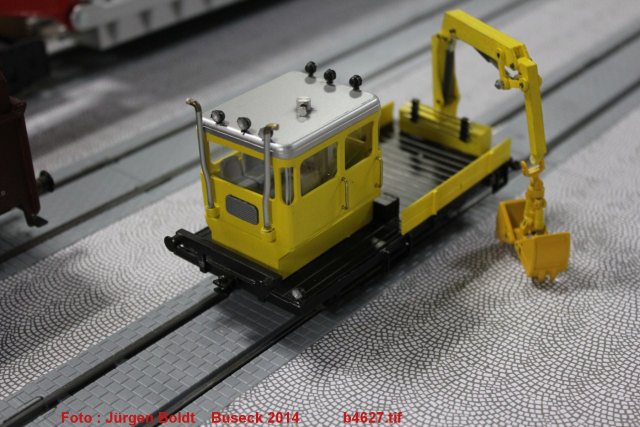

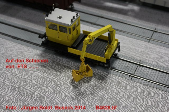

Auch bekommt er einen hydraulik Kran wie hier :
Der Bausatz ist schon bestellt ....
also da kommt noch so einiges
mfG
mfG

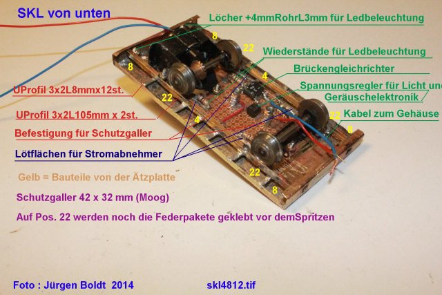

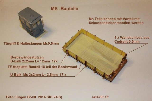

Projekt 5-2014 der SKL 24 (S) der MOB Bauteile

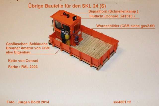

Ja , dann mach ich mal weiter mit dem SKL 24
(warte immer noch auf Bauteile die unter der Bodenplatte kommen sollen - auf der anderen Seite hatten wir gestern und heute ja das grösste fest in Schweden -das Mittsommarfest = gleich der längste Tag wo die Sonne fast garnicht untergeht .... und viel flüssiges fliessen tut )
also hier paar neue Bilder die wohl für sich sprechen .
mfG
mfG

Re: Baubericht des SKL 24(S) für Spur 0
Danke Tommy
und wie man sieht
Karton , Ms -alles kann man verwenden.
mfG
und natürlich sind meine Beiträge immer Kopiefrei
und wie man sieht
mfG

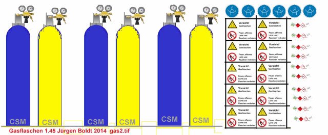

Jürgen(S)- Forenbotschafter
Hallo Jürgen,
nimmst du eigentlich die Gefahrensymbole der neuen EU-Richtlinie oder noch die alten länderabhängigen?
Hallo Tommy
so genau weiss ich es nicht ...
hatte es im Archiv -werden wohl die alten sein
da es nach übergabe an die MOB aber als Museumsfahrzeug eingestufft wird dürfte das wohl OK sein-
sogenannte künstlerische Freiheit
mfG
mfG

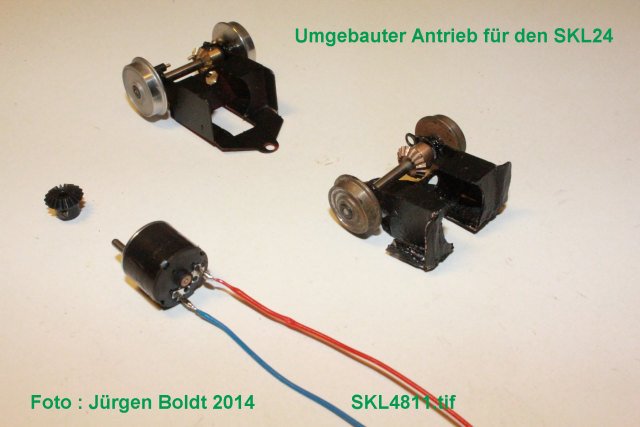

Es geht weiter mit dem SKL 24

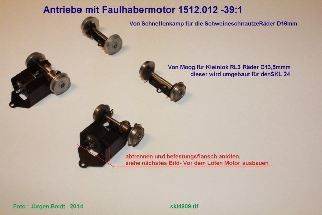

Na -dann mach ich mal weiter , da inzwischen auch die Antriebe gekommen sind . Erstmal der Umbau dieser und was sonst noch unterm Boden ist.
Die Bilder sprechen wohl für sich.
Nächstes mal geht es dann weiter mit dem Hydraulik Kran – welcher aber noch fertig gebaut werden soll .
Freund Moog hat mir freundlicher weise die Baubeschreibung zur online Stellung bereitgestellt.(baubeschreibung dessen sind auf meiner Hausseite)
Als Fertigmodell gibt es diesen bei Moog (Bestellnummer 5210)
Wer es selber bauen will , kann diesen auch hier bestellen
mfG

Danke Jörg + Andi
ja man sieht so langsam was es werden soll -
inzwischen ist der Kran auch fertig auch mit Hydraulikschläuche und kupplungen versehen .
mfG
mfG
