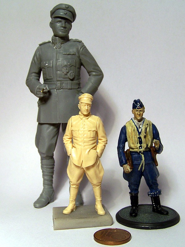

Jaaa, so steht der Ernst nun momentan auf meinem Basteltisch;
das Bild entspricht in etwa der Originalgröße der Figur ...
Auf eine Bemalung wird er wohl noch eine gaaanze Weile warten müssen,
denn ich bin alles andere als Figurenmaler und müßte mich selbst erst einmal
gründlich (!) mental auf diese Aufgabe vorbereiten ...
Vielleicht helfen den Interessenten dieser Figur(enserie) aber derweil die Tipps zur Haltungskorrektur weiter ...

Naja, Mike und John ... wie gesagt ... eine Bemalung wird noch auf sich warten lassen (müssen) ...
1:16 ist eigentlich recht groß - aber hier ist ja auch noch ein Werner Voss in 1:32,
- der ist so klein und filigran, daß man sich wirklich fast nicht ran traut!
Übrigens noch mal Danke! für den Tipp, John ...
... Bild ungefähr in Originalgröße.
Im Vergleich mit einer fertigen Sammlerfigur (Atlas-Verlag) im gleichen Maßstab
und dem 1:16er Udet ...

Auch der kleine, überstehende Zipfel unter der Knopfleiste am Saum des Uniformrocks
wurde mit einem Plastikschnipsel nach dem Packungsbild ergänzt und beigeschliffen.
Sieht nun so aus ... die Mütze kommt zum Bemalen des Gesichts wieder runter ...
An den Händen habe ich mit einer Rasierklingensäge und durch Spreizen wenigstens versucht,
eine ähnliche Fingerstellung wie auf dem Packungsbild herzustellen ...
Das Positionieren der Hände ist etwas schwierig und auch wegen der Ärmelenden nur so möglich;
- nicht so toll und entspricht so auch nicht ganz dem Packungsbild ...
Die Göring Figur finde ich Alles in Allem trotzdem etwas gelungener und überzeugender als die Udet Figur;
im direkten Vergleich beider Figuren zeigt sich, daß Miniart auch die unterschiedlichen Körpergrößen
der Vorbilder angemessen berücksichtigt hat ...

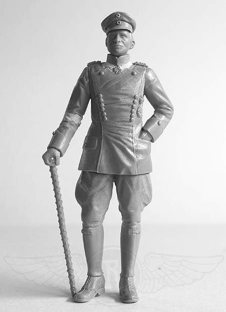

Rittm. Manfred v. Richthofen - Der Rote Baron
Hallo, nebenbei war ich mal wieder auf Abwegen unterwegs und hab' den schon länger bereitliegenden, dritten Plastikbausatz aus der Miniart-Serie FLYING ACES zusammengebastelt. Auch die Richthofen-Figur 'leidet' an den Krankheiten der beiden anderen Bausätze; insgesamt zu massive Statur, unnatürliche, gebeugte Haltung und einige weitere kleine Mängel ... ![]() Ansonsten entspricht der Bausatz den beiden anderen der Serie - ein stabiler Stülpkarton mit farbiger Illus- tration, die als Beiblatt auch noch einmal als Bauteilschlüssel und Bemalungsanleitung dient ... ![]() Die Bauteile sind naturgemäß recht überschaubar und lassen sich 'eigentlich' problemlos zusammensetzen. Als Extra sind Teile für den Hund des Roten Barons, die Dänische Dogge Moritz enthalten. Ich persönlich habe kein Interesse daran, den Hund zu bauen, diese Teile wandern also direkt in die Grabbelkiste. ![]() Das eigentlich sehr schön gemachte Deckelbild zeigt Richthofen vor einem Roten Dreidecker, bei dem sich die Frage aufdrängt, warum der Illustrator hier als Vorbild ausgerechnet eine DR.I-Replik mit modernem Standmotor gewählt hat? ![]() | ![]() |
Continental, Lycoming, Franklin, (???)
Beim Sichten der Bauteile fällt auf, daß der Aufschlag (Plastron) der Ulanka oben einen V-förmigen Einschnitt hat.
Das ist falsch ... das Deckelbild zeigt die richtige Form als geschwungener Bogen direkt unter dem Stehkragen.
Soweit, sogut ... auf der Miniart-Webseite kann man sich die OOB zusammengebaute Figur (inklusive Hund) ansehen ...
Wie schon angedeutet ... durch die unnatürlich steife, nach vorn gebeugte Körperhaltung
wirkt der auf seinen Krückstock gestützte Rote Baron wie ein Greis mit Blindenhund ...
Das gefällt so ganz und gar nicht ... die regelrecht 'bucklig' wirkende Körperhaltung
liegt vorrangig auch daran, daß (wie bei allen Figuren dieser Serie) der Hals-/Kragenansatz zu tief sitzt!
Ja okay ... wenn man den Kopf des Köters auf den Torso setzt, würde das schon so passen ...
Den (wie auch bei den anderen Figuren) etwas zu langen Mützenschirm zu kürzen ist keine Hürde.
Aber auch der Arm mit dem Stock kann nicht überzeugen;
eine steif und gichtig wirkende Hand umkrampft den großen Krückstockgriff ...
Das geht so auch nicht ... denn auf etlichen Fotos sieht man deutlich,
daß der berühmte "Geschwaderstock" des Roten Barons einen runden Knauf hatte!
Okay ... also nicht einfach nur OOB zusammensetzen, sondern beim Bau hier und da
behutsam und gezielt versuchen, die Mängel der Figur ein wenig abzumildern ...
Ich hab' dann mal einfach 'gemacht' ...

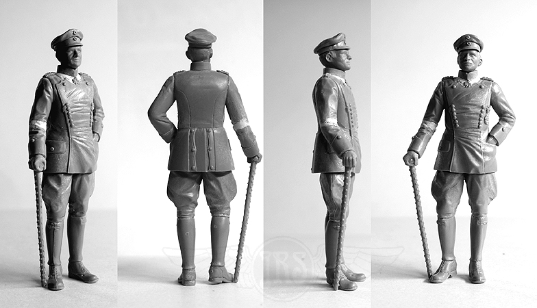

- Rechtes Bein etwas gekürzt und Stellung der 'Stiefel'/Schuhe nachkorrigiert;
- Kragen vom Torso abgetrennt, weiter oben/hinten wieder eingearbeitet und die 'Fehlstelle' zugespachtelt.
Beim Verspachteln wurde gleichzeitig versucht, den falschen V-Ausschnitt am Plastron zu korrigieren. - Nachdem die Beine mit dem Torso verklebt waren, wurde die 'Standfestigkeit' der Figur
durch das Einschleifen der Schuhsohlen auf eben liegendem Schleifpapier sichergestellt. - Dann konnte der Linke Arm angepasst werden;
hier war nur etwas Zurechtschnitzen und -schleifen an der Fügestelle Hand/Ärmel nötig. - Der Rechte Arm wurde am Ellbogen geteilt, auch die Hand mit dem Stock wurde abgetrennt.
Ober- und Unterarm wurden mit einem Drahtstück verbunden, damit konnten gleichzeitig
die Armlänge und Armstellung sehr schön eingestellt und fixiert werden.
Die Verbindungs- bzw. Fehlstelle wurde verspachtelt und verschliffen. - Die Hand mit dem Stock war eine eigene kleine Baustelle ...
der 'Krückengriff' wurde entfernt und ausgebohrt, an seiner Stelle wurde mit Gießast
und Kleber 'Etwas' in die Hand modelliert, was sich beim Bemalen als 'Kugelknauf' darstellen läßt.
Die Hand samt Stock wurde dann in den vorher etwas ausgehöhlten Ärmelausschnitt eingepasst. - Der Kopf wurde etwas 'nachfrisiert' ... Koteletten und Haare am Hinterkopf überschliffen,
auch die Klebefläche für die Mütze wurde allgemein etwas heruntergeschliffen.
Mützenschirm eingekürzt, Klebefläche für den Mützenaufsatz etwas heruntergeschliffen.
Durch das Herunterschleifen von Kopf und Mützenband reduziert sich die Mützenhöhe etwas;
sie 'sitzt' dadurch besser und steht nicht mehr wie ein Turm auf der Rübe!
Der Kopf wird wie gewünscht angepaßt und mit dem Körper verklebt, die Mütze ist nur provisorisch befestigt.
Mit dem Ankleben der separaten Kleinteile (Mützenkokarden, 'Blauer Max', EK I, Preuß. Fliegerabz., Achselklappen)
ist die etwas abgeänderte Figur dann auch schon im Rohbau fertig gewesen ...

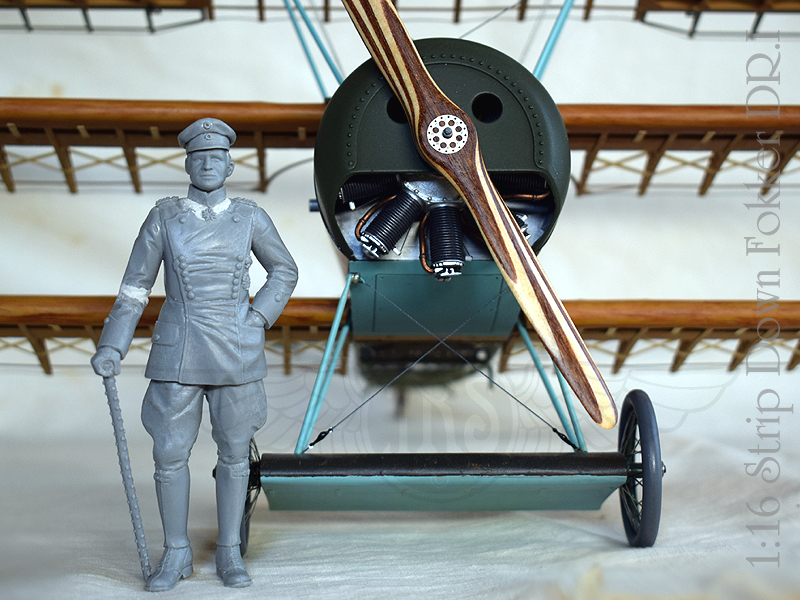

Die Figur zeigt nun jedenfalls aus allen Perspektiven eine gerade, stramme Körperhaltung ...
... und vervollständigt damit das Trio meiner Miniart FLYING ACES ...
Die letztlich an allen drei Figuren vorgenommenen 'baulichen' Änderungen/Anpassungen sind nicht schwierig.
Durch die korrigierten Haltungen wirken die Figuren jedenfalls bedeutend besser als OOB ... finde ich ...
Den wirklich schwierigen Teil ... die Bemalung, schiebe ich dann mal auch weiterhin noch vor mir her ...
