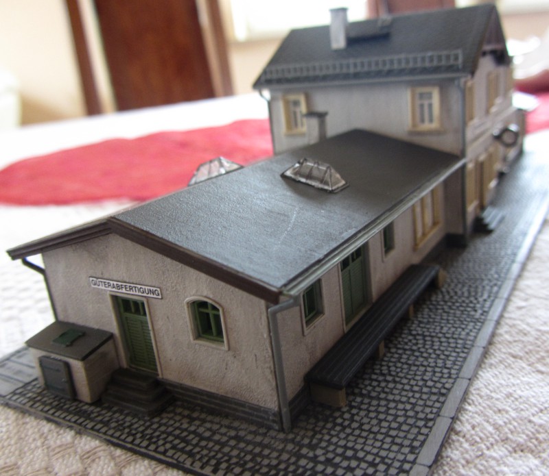

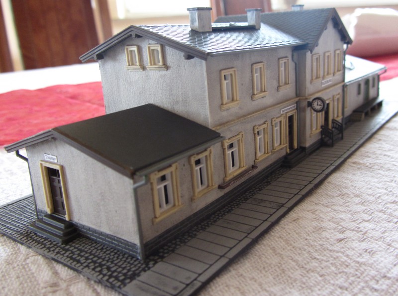

Die letzten 3 Tage habe ich nun mit dem Bausatz des Gebäudes vebracht. Es musste mittels Farben in den Zustand der 70er Jahre versetzt werden. Ganz präzise waren die Teile auch nicht, so dass das Gebäude innen mit zusätzlich Aussteifungen versehen werden musste (verzogenen Wände). Ich denke aber, es ist nun ganz gut geworden.
Gleisseite
Straßenseite
Das gesamte Gebäude wurde zum Schluss mit Mattlack behandelt. Die jetzt auf den Bildern leicht glänzenden Dächer sind bei normalem Licht matt.
Gleisseite
Straßenseite

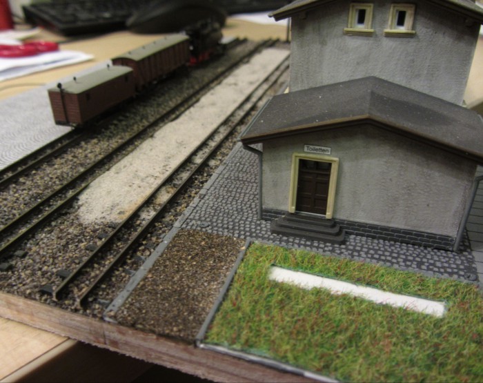

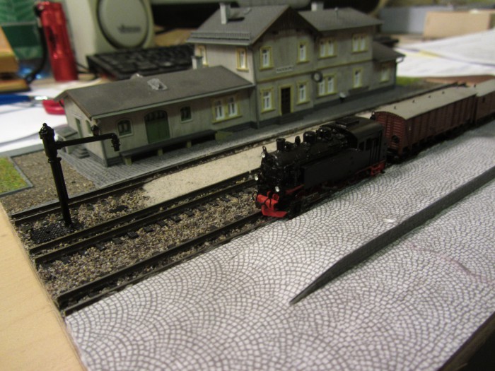

die VIK Reko wurde heute fertig. Es konnte die erste Stellprobe gemacht werden. Den Wasserkran werde ich nicht nehmen können, er ist für die Schmalspurloks zu groß, also auch selbst bauen.
Die größe des Dioramas ist 22cm x 30cm.
Diese IVK hat einen Antrieb und ist hier nur "Gastlok".
Die Spurweite der Fahrzeuge beträgt 5mm, müsste allerdings nach NEM 4,75 mm sein. Als ich die meisten Fahrzeuge und Gleise baute, gab es noch keine genormte Spurweite Ne.

Kannst du nicht die Grundplatte des Wasserkranes abnehmen?
Dann passt er von der Höhe.

Wasserkran: Da werde ich mir einen sächsischen Wasserkran bauen, ist eigentlich nicht allzu kompliziert.
Motor für VIK: Ich habe solch kleine Faulis da, die passen aber nicht, da ein Zahnrad im Weg ist und die Platine für die Stromabnahme zu weit hinten ist. Geplant war der Einbau eines Märklin-Z-Motors, der hat auch gepasst, nur ist er bei der ersten Probefahrt gestorben. Das Modul des Getriebes war ihm wohl zu grob. Solche Flöhe muss man mit Modul-0,2-Zahnrädern bauen, ich habe wie von N gewöhnt, Modul-0,3-Zahnräder eingebaut. Meine H0e-Motordraisine hat ein Modul-0,2-Getriebe und natürlich auch einen Glockenankermotor. Und das funktioniert.

nach über einem Jahr geht es nun mal mit dem Diorama weiter.
Ich habe erst einmal "Aufbauhilfe" an einer Spur-0-Anlage geleistet und auch gleich meine Spur-0-Fahrzeuge in Ordnung gebracht.
Bei meinem Diorama Radeburg orientiere ich mich allerdings nicht so sehr am Original, sondern gestalte es nach meinen Vorstellungen. Also kommt ein Wasserkran zwischen Gleis 1 und Gleis 2. Und da habe ich den vorhandenen Wasserkran einfach etwas verkleinert, jetzt passt er zu den kleinen Lokomotiven.
Der Fußweg wurde mittels Polystyrolplatten verlängert, die Verlängerung der Bahnsteige erfolgte mit geschlemmter Schotterdecke (Sand von Tenneriva
). Eine von zwei Seiten befahrbare Laderampe mit Zufahrtsstraße ist auch entstanden.
Das EG hat Beleuchtung durch 3 Lämpchen erhalten, welche unabhängig geschaltet werden können.
Erst einmal eine Draufsicht:
Und jetzt eine Objektbegehung:
