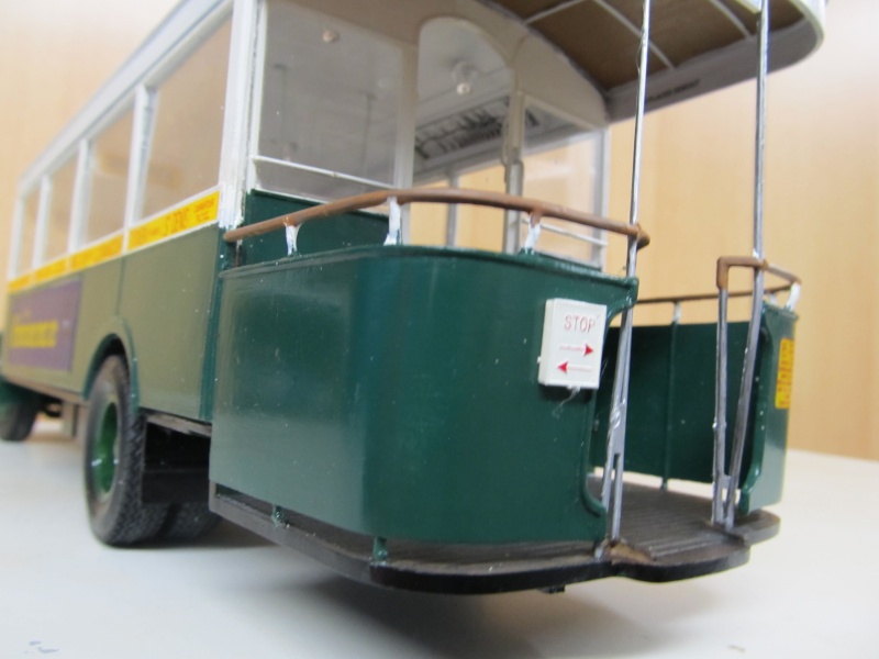

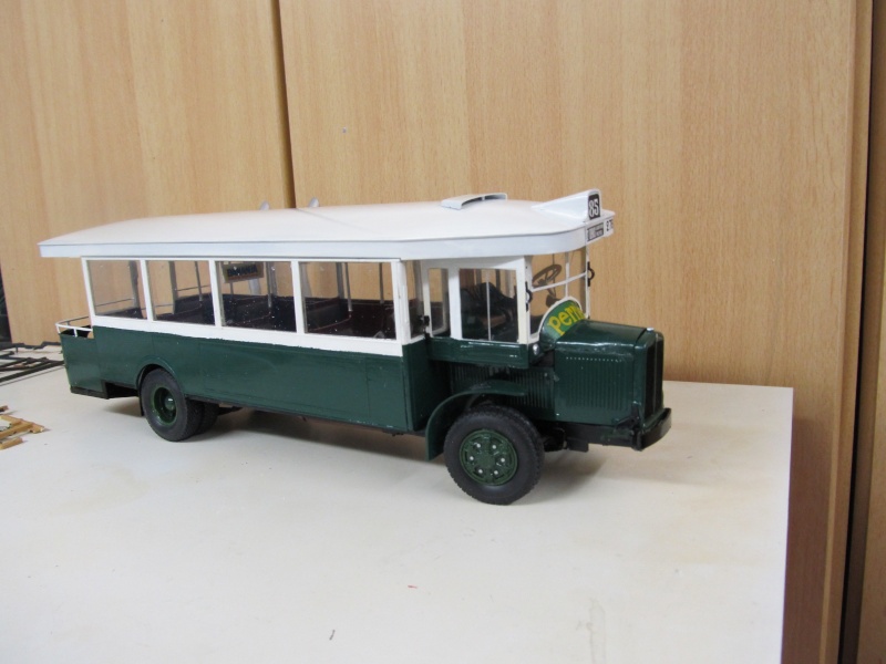

Inzwischen habe ich den Bus zusammengebaut und die Decals angebracht. Für diese Aufnahme habe ich einen Citroen 15CV (Traction Avant) neben den Bus gestellt.(Die Haube paßt - liegt nur nicht korrekt auf)
Von Hinten :
Noch einmal von hinten - aber schräg von unten. Hier kann man den Streckenplan im hinteren Dachbereich erkennen. Viele Devals dieses Modells sind nach dem Zusammenbau nur schwer oder auch gar nicht zu sehen:
Die rechte Seite schräg von vorne. Ich weiß nicht, was die Zahl am Rahmen zu bedeuten hat, könnte mir aber vorstellen, daß es das Leergewicht des Fahrzeugs ist :
Die Fahrerseite von schräg hinten :
....schräg von vorn:
und volle Breitseite:
Ein paar Feinarbeiten stehen noch an - dann kann er ins Regal. Die weißen Punkte auf einigen Aufnahmen sind Staub, der noch abgepinselt wird - einige andere Fehler habe ich erst jetzt auf den Fotos gesehen. Wenn ich das alles behoben habe, werde ich neue Bilder machen und das Modell in die Galerie stellen

Ein Schmuckstück, Reinhard ...
... und ein schönes Beispiel dafür, was man aus solchen antiken Kits
für wunderbare und seltene Modelle bauen kann.
Die Bauteile mit Verglasungen komplett transparent herzustellen,
zeugt von der praktischen Findigkeit der damaligen Modell-Entwickler;
die zweigeteilten Vinylreifen sind anscheinend den damaligen Grenzen
der Formentechnik geschuldet ... das ist eben Plastikmodellbaunostalgie
Sehr schön - gefällt mir ungemein, dieser nostalgische Glaskasten;
bin gespannt auf weitere Bilder nach ein paar Ausbesserungen ...
Das Decal am Rahmen könnte die Fahrgestellnummer sein (8,5 Tonnen Leergewicht???
Diese ist nicht zwingend mit der Busnummer 2788 identisch.
