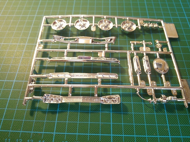

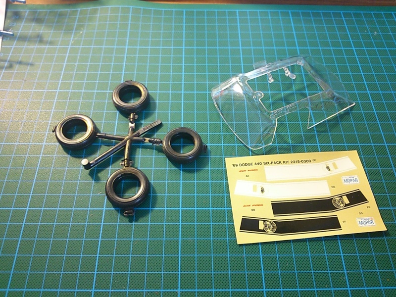

Das Modell ist im Maßstab 1:24 ( Standard Maßstab für Plastikmodellautos).Im Bausatz sind 6 Platinen und die Karosserie enthalten die alle Relativ Gradfrei sind trotz des hohen alters des Bausatzes den der Stammt aus den 80er Jahre außerdem ist er in Deutschland leider nicht beim Händler erhältlich.
Lange rede kurzer Sinn hier nun ein Paar Bilder vom Bausatz:
Farblich möchte ich ihn in dem Elfenbein machen wie hier mein Dodge Charger
Und nun viel Spaß mit den ersten Eindrücken.
