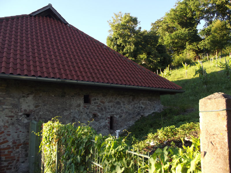

Erstmal das Gebäude mit dem Hang:
![Weinpresse aus dem 16. Jahrhundert - mein erster Planungsversuch Torkel10](https://i.servimg.com/u/f72/18/38/01/05/torkel10.jpg)
![Weinpresse aus dem 16. Jahrhundert - mein erster Planungsversuch Hangbl10](https://i.servimg.com/u/f72/18/38/01/05/hangbl10.jpg)

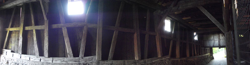

Von der Presse selber habe ich versucht, ein Panoramafoto zu schießen. Ist zwar nicht ganz gelungen, aber ich zeig es Euch trotzdem. Natürlich ist der Balken der Presse und der Zaun nicht gebogen, sondern verläuft gerade
![Weinpresse aus dem 16. Jahrhundert - mein erster Planungsversuch Torkel11](https://i.servimg.com/u/f72/18/38/01/05/torkel11.jpg)

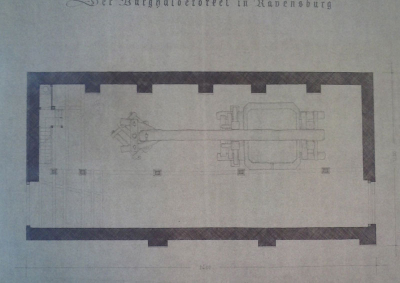

Bilder vom Gebäudegrundriß und Seitenansichten
![Weinpresse aus dem 16. Jahrhundert - mein erster Planungsversuch Grundr10](https://i.servimg.com/u/f72/18/38/01/05/grundr10.jpg)

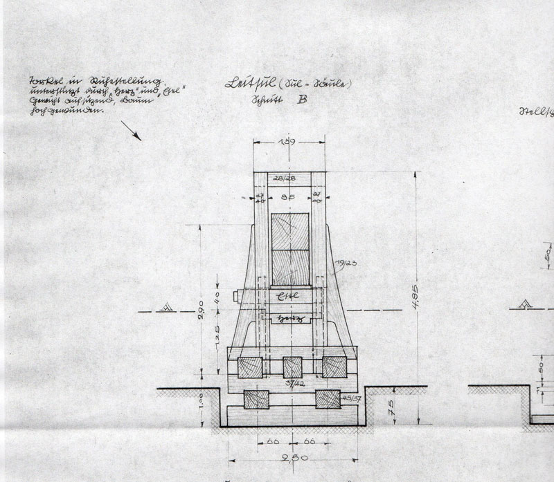

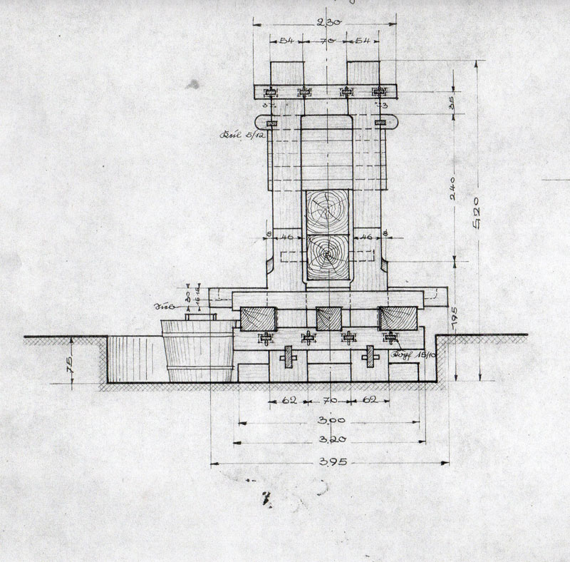

Bilder aus dem Bauplan der Presse
![Weinpresse aus dem 16. Jahrhundert - mein erster Planungsversuch Presse10](https://i.servimg.com/u/f72/18/38/01/05/presse10.jpg)
![Weinpresse aus dem 16. Jahrhundert - mein erster Planungsversuch Spinde10](https://i.servimg.com/u/f72/18/38/01/05/spinde10.jpg)
![Weinpresse aus dem 16. Jahrhundert - mein erster Planungsversuch Presse11](https://i.servimg.com/u/f72/18/38/01/05/presse11.jpg)
![Weinpresse aus dem 16. Jahrhundert - mein erster Planungsversuch Esel_f10](https://i.servimg.com/u/f72/18/38/01/05/esel_f10.jpg)
![Weinpresse aus dem 16. Jahrhundert - mein erster Planungsversuch Spinde11](https://i.servimg.com/u/f72/18/38/01/05/spinde11.jpg)

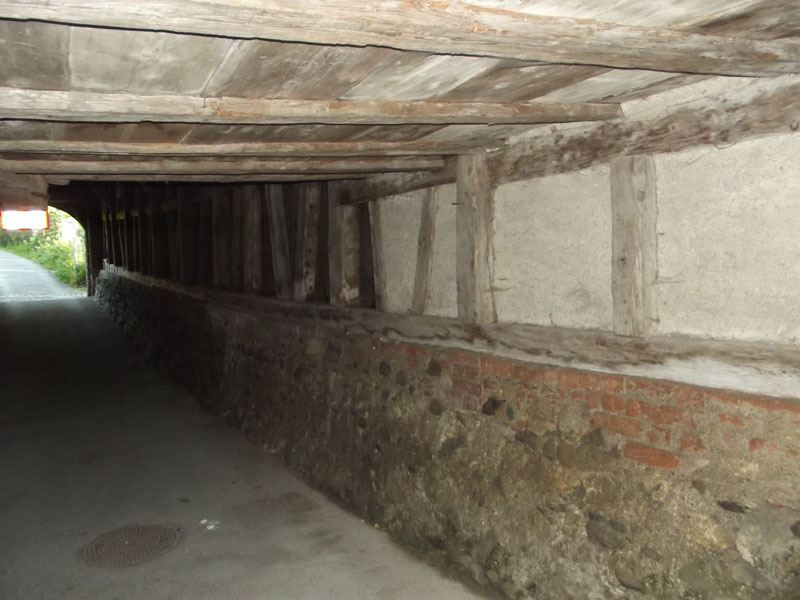

Blick aus Richtung Süden
![Weinpresse aus dem 16. Jahrhundert - mein erster Planungsversuch Suedei10](https://i.servimg.com/u/f72/18/38/01/05/suedei10.jpg)
und der Blick aus Norden. Oberhalb der tiefergehängten Decke befindet sich die sogenannte Kelterstube. Den genauen Sinn und Zweck konnte ich noch nicht ermitteln, aber ich vermute, dass es sich um einen Geschäfts-/Aufenthaltsraum während der Lese handelte. Aber vielleicht treffe ich ja mal jemanden, der mit dieser Historie vertraut ist.
![Weinpresse aus dem 16. Jahrhundert - mein erster Planungsversuch Nordto10](https://i.servimg.com/u/f72/18/38/01/05/nordto10.jpg)

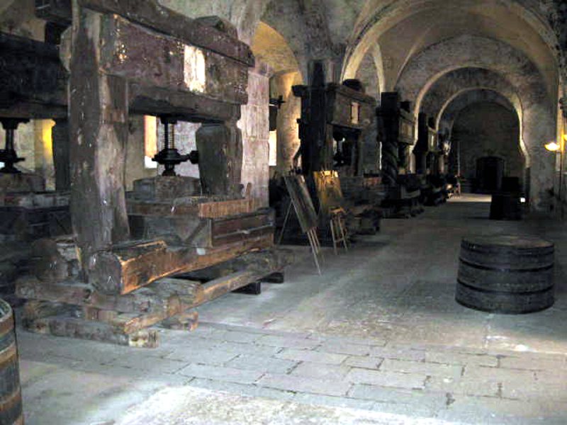

Ein Foto hab ich schon mal für dich
vor paar Wochen von mir geknipst...
ich war zur Besichtigung im Kloster Eberbach im Rheingau...
so etwa in der Nähe von Wiesbaden....
die haben dort einen vollständig erhaltenen barocken Weinkeller
mit Reisenkelteranlage ...es sind etwa 12 Riesenkelter die da stehen....
ich hab mal die Hälfte davon fotographiert.
ein tolles Bild diese Riesenpressen nebeneinander stehend.
![Weinpresse aus dem 16. Jahrhundert - mein erster Planungsversuch Kelter11](https://i.servimg.com/u/f70/17/01/35/63/kelter11.jpg)
also, ich freu mich auf dein Werk...

Hi Ossi,
vielen Dank für das Bild. Das hat mich schon in der Farbgebung inspiriert. Das dunkle finde ich sehr gut, muss es nur noch so in etwa hinkriegen
Bei meinem Original ist das Holz der Presse durch das Renovieren mehr oder weniger hell und ohne Gebrauchsspuren.
So wie es aussieht, ist die Kelter noch in Gebrauch. Die Spindeln sehen aus, als wären sie ständig im Einsatz
lauter durstige Menschen in der Gegend ![Abrollender Smilie](/users/2612/37/33/33/smiles/231615.gif)

Hi Uwe,
ich muß dich doch mal was fragen jetzt.....
wenn ich die Seitenansicht sehe und
gehe mal von dem langen Torkelbaum aus, der ja lt. Plan
so ungefähr 12 mtr. lang ist.....
wie kommst du auf eine Gesamtlänge von ungefähr 33 mtr. ?
das kommt mir in der Zeichnung garnicht so vor....
Ich schätze mal es sind höchstens 21 oder 22 mtr. Gesamtlänge.
mess doch mal nach so sehr kann mich doch mein Bauzeichnerauge
nicht im Stich lassen...oder ich hab was übersehen.
vom Ossi![Very Happy](/users/2612/37/33/33/smiles/650269930.png)
vom Ossi
Re: Weinpresse aus dem 16. Jahrhundert - mein erster Planungsversuch
Hallo Ossi,
du hast mich grad schon ins Grübeln gebracht und ich habe mich sofort daran erinnert, dass bereits bei meiner Einstellung stand, ich sei in einem "Nichttechnischen Dienst"
. Hätte mich nicht gewundert, wenn ich mich vertan hätte
Deshalb hab ich nochmal den Plan überprüft. Der Torkelbaum ist wie du richtig erkannt hast im Original 12,20 m , das Gebäude selbst ist 24 Meter lang und wenn ich das auf den Maßstab 1/72 zurückrechne kommen bei jedem Versuch auf 33,33 cm. Aber ich glaub ich habe die Irritation erkannt. Ich habe im Plan nicht die originalen Maße sondern bereits die Umrechnung eingetragen. Deshalb steht da 33 - aber nicht m sondern cm
schwabenuwe- Pinzettenhalter
