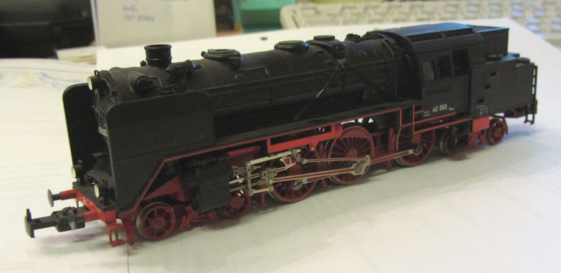

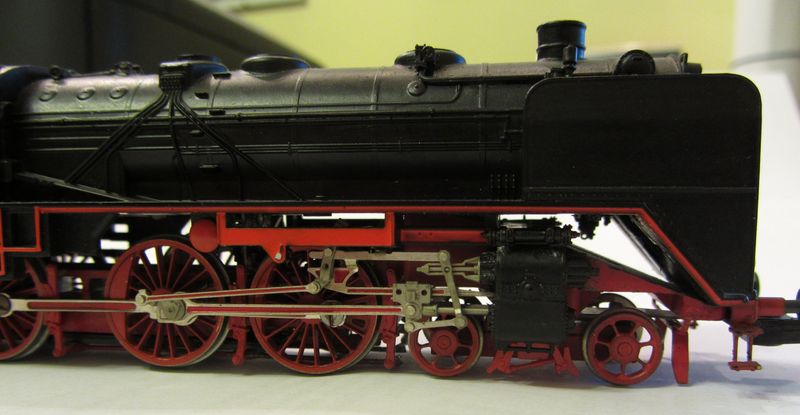

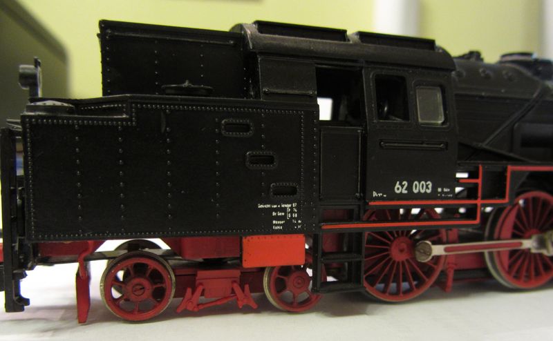

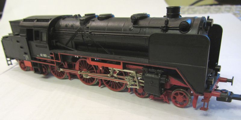

nach der Fertigstellung der 18 201 fehlte mir eigentlich noch eine BR 62 und 3 Rheingoldwagen, um den Sonderzug nachbilden zu können, welcher in der 80er Jahren mal durch Dresden fuhr. Nun, eine Lilliput BR 62 habe ich dann von einem Modellbahnfreund geschenkt bekommen. Diese war bei ihm ausgemustert worden, da deren Motor Zerfallserscheinungen hatte (Zinkpest). Er hat mir dann auch mit der Zulieferung der Räder und der Steuerung geholfen.
Als erstes wurde der Rahmen etwas überarbeitet. Der alte Motor flog raus und im Tender wurde wiederum ein fünfpoliger Rocomotor eingebaut. Dieser treibt über eine Kardanwelle die erste Kuppelachse an.
Die neuen Kuppelräder sind meines Wissens von einer GFN-BR 78, ebenso die Steuerung. Die Laufräder sind von Teichmann. Alle Räder wurden auf RP25 abgedreht. Weiterhin wurden einige Weinertteile an der Lok verbaut.
Mit ihren RP25-Rädern läuft sie auf dem alten Pilzgleis sehr gut, nur die DKW sind langsam zu befahren, was mit dem gut regelbarem Motor auch nie ein Problem war.
Und jetzt noch paar Bilder der schönen Beine meiner Lady.
Die noch fehlenden 3 Rheingoldwagen wurden in H0 nie beschafft. Diesen Zug kann ich jetzt in N zusammenstellen.

Roland, die Radsätze stehen der Lok richtig gut und ermöglichen einen guten Blick auf den Rahmen. Und wo ist Deine letzte Lok?
