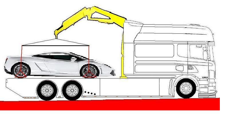

Das wer auch noch eine Idee,die mir im Kopf herum geht.
Qwelle Google Bildersuche

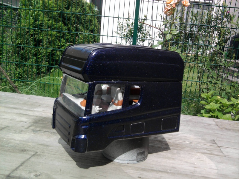

Der Eine oder andere hier im Forum hat ja mitbekommen das ich immer wieder Probleme hab mit den Lackieren von Resin teilen.
Nach vielen Rumfragen und Tips hab ich mal das Dach von mein Scania Longliner in Waschbenzin für 24std gelegt und danach mit Seifenlauge abgewaschen.
Ich Glaub das Ergebnis läst sich sehen.
Die Grundierung ist von Graupner.Kosten weniger als die von Tamiya und ist das 4 Fache drin.
So nun die Bilder.
Da ich den Longliner in Flip Flop von Dupli Lackiere muste auch noch Schwarz auf das Dach Lackiert werden.
Das war es wieder von mir.
Gruß Björn

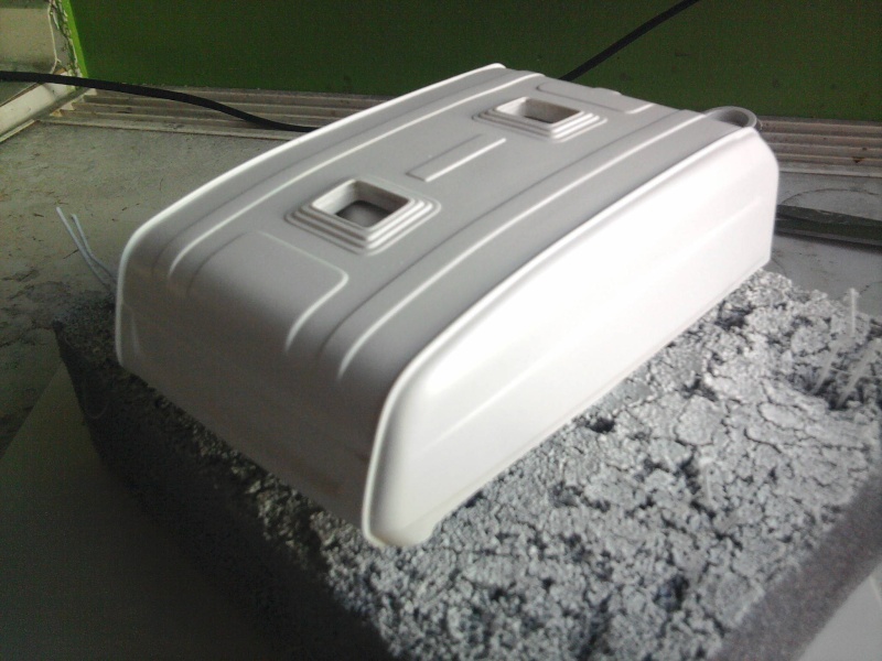

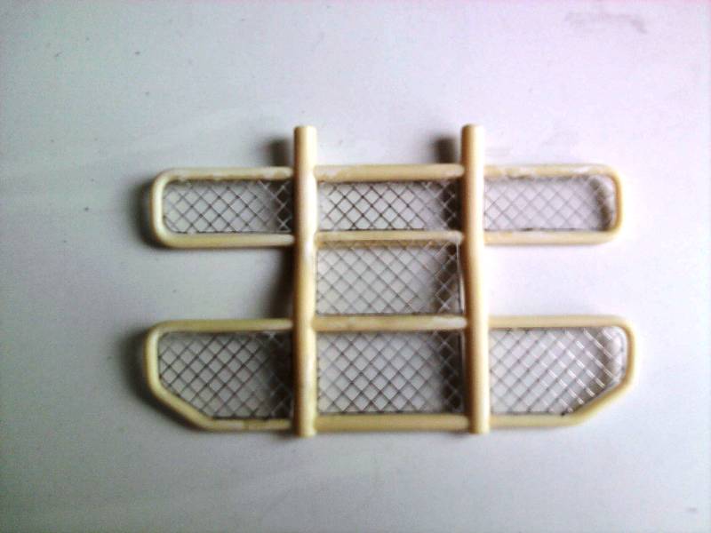

Da ich in der Letzten zeit viel mit mein PC zutun hatte udn der immer noch nicht Laufen will ging es jetzt erst etwas weiter mit mein Scania.
So der Rahmen ist soweit Fertig und kann verlängert werden.
Der Bullbar ist auch soweit Fertig und kann Grundiert werden und in Chrom Lackiert werden.
So die Hütte hab ich auch schon Grundiert in Schwarz da ja der ganze Truck in einer Flip Flop Lackierung kommt.
Bin der meinung das die Grundierung mir recht gut aussieht
Den Innenraum hab ich auch schon angefangen.Muss natürlich noch ein bissen Lackeirt wreden.Der Teppich ist aus Schleifpappier gemacht.
Hoffe das euch die Bilder gefallen.
Gruß Björn

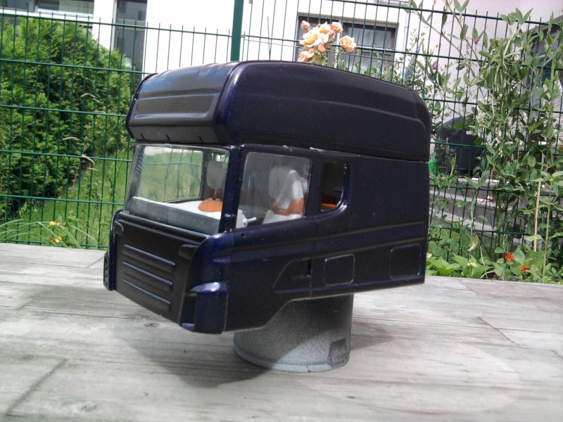

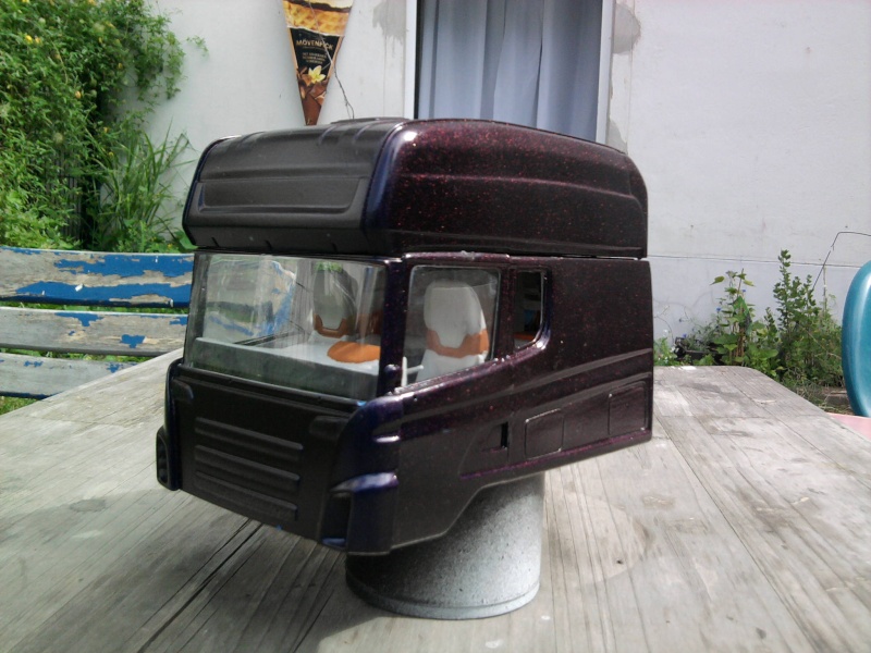

Also eigentlich sind schon 5 schichten von Farbe auf das Kit.
Hab Heute Morgen die Flip Flop Farbe Lackiert.
Sieht klasse aus.
Nicht wundern hab zwei mal Grundiert da bei der Probe die Spezialgrundierung von Dupli (Schwarz) das Resin Zerfressen hat.
01.Grundierung von Graupner
02.Dupli Grundierung Schwarz.
03.Dupli Flip Flop
04.Dupli Flip Flop
05.Dupli Klarlack.
Auf der Dose steht Lagoon Matt drauf.
Ist ein Mix zwischen Blau und Lila finde ich.
Werd die Tage davon ja Fotos machen.
Gruß Björn.

Morgen zusammen.
Es ging nun etwas weiter gestern Abend am Folterhaus.
Der Innenraum steht soweit,und langsamm können auch die Decals drauf.
So hier ein paar Bilder.
Der Innenraum.
So hab mal ein Paar Bilder gemacht von der Lackierung.
Ich Hoffe man kann die Flip Flop Farbe sehen,da es echt schwer ist davon Bilder zumachen.
Hoffe die Bilder gefallen euch.
Gruß Björn
Der Innenraum.
Gruß Björn
Björn- Modellbau-Experte
Re: Langzeit Projekt Scania Longliner 1:24
Hey Björn,
der sieht doch schon mal richtig gut aus. lässt du die mitte in schwarz?
Innenraum sieht auch sehr gut aus.
Tobe-in-style- Lupenbesitzer
Sehr schoen Björn
Nur beim ersten Bild hast du in der mitte etwas dick aufgetragen
Morgen Peter.
Nö finde ich nicht
Ich mag es hinten Breiter
Gruß Björn
Nö finde ich nicht
Gruß Björn
Moin Björn....
sieht gut aus Deine Lackierung........aber es hat auf den letzten Bilder den Anschein,als wäre da ein Spalt zwischen Dach und Fahrerhaus....
Ansonsten weiter so...bin aufs Endergebnis gespannt.....
Gruss
Frank
Gruss
Frank
Hallo Frank.
Dank dir für deine Antwort und zum Dach das ist nur draufgesetzt wenn ich das dach angeklebt hab siehst du zwar auch noch nee Lücker aber dazu must du schon vom Reifen richtung dach schauen
Gruß Björn
Gruß Björn
