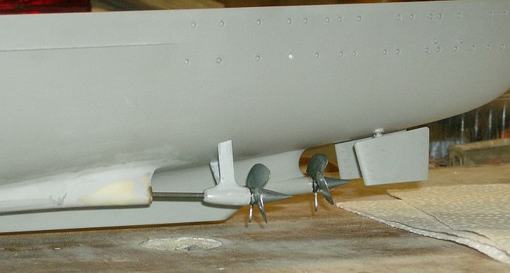

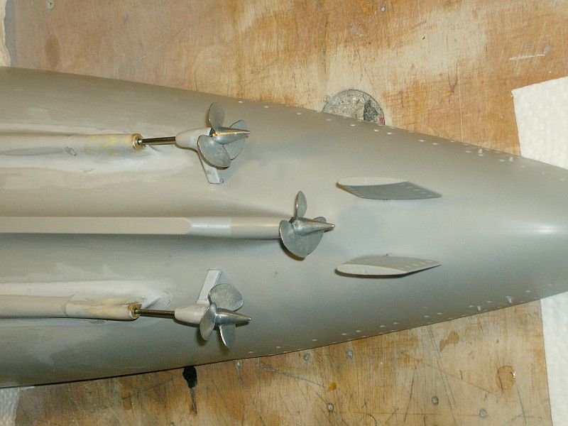

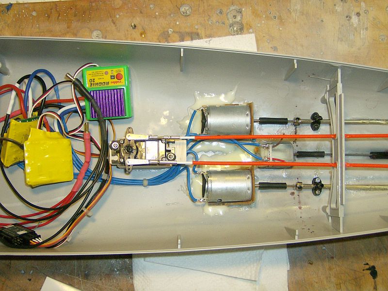

Moin Gemeinde,
bei meiner Bismarck hat sich die Tage auch wieder was getan.
Die Wellenstützen und Wellen sind eingebaut, die Wellenhosen und der Wulstbug ist verschliffen. Die Motoren und und die 3 Fahrsteller sind installiert, die Ruder funzen auch schon, bei den Rudern muß ich allerdings sagen, das ich heute damit angefangen habe, neue, etwas größere zu bauen. Die Wellenanlagen sind sogit wie eingelaufen, wenn ich morgen die Ruder fertigbekomme und alles einwandfrei läuft, werde ich das Deck verkleben. Diesmal bin ich mutig und verklebe das Deck ohne vorheriger Wasserung, sonst mache ich das nicht, ich verklebe das Deck prinzipiell erst wenn ich alles was mechanisch und elektonisch läuft, auf Herz und Nieren getestet habe.
Aber schaut euch doch die Bilder an.
Gruß Roger

Hallo Roger,
das sieht gut aus.
Kann es sein, dass in den Rudergestänge ein leichter Bogen ist. Hoffentlich bekommst Du dadurch keine Probleme wenn der Pott im Wasser ist. Wenn der Wasserdruck auf die Ruder kommt.

Re: 1:200 Bismarck von Trumpeter
Fährst Du mit den Trumpeter-Druckguss-Schrauben? Hast Du die verklebt?
Ich hab mir Raboesch-M2-Messing-Schrauben gegönnt. Die laufen auch nicht so unrund...

Dornierfan schrieb:Fährst Du mit den Trumpeter-Druckguss-Schrauben? Hast Du die verklebt?
Jepp, ich habe sie mit Loctite 638 Welle/Nabe fügen, verklebt. Aber die von Raboesch sehen am Modell nicht so dolle aus, oder haben die jetzt auch diese Schrauben im Programm???
Das unrundlaufen sört mich nicht sonderlich, ausserhalb des Wasser laufen die Propse nicht und im Wasser seh ich es nicht, von daher
Gruß Roger
Moin Roger,
sieht schon gut aus
Hätte aber die Ruder zusammen angesteuert....
Ich meine das so
Aber weiter im Text
sieht schon gut aus
Ich meine das so
Aber weiter im Text
Tom schrieb:Moin Roger,
sieht schon gut aus![]()
Ich meine das so
Aber weiter im Text![]()
Du Tom,
ich mache es so schon seit Jahren und mir ist es so sympatischer, zumal ich so die möglichkeit der Feinjustierung direkt vorne am Servo habe, denn wenn das Deck verklebt ist, komme ich ohne Schaden nicht mehr an die Ruder ran. Deswegen greife ich da auf, für mich altbewehrtes, zurück.

Trumpeter Bismarck
Tom, noch mal zu den Rudern, wie Du auf folgendem Bild sehen kannst habe ich die Ruder in einem anderen Winkel wie du eingebaut, schon von daher ist es so wohl die bessere Variante.
Gruß Roger

Servus Helmut,
Das Rudergestänge ist in diesem Fall eine Art Bowdenzug, das Orange ist die Hülle welche am Hilfsspant fixiert ist.
Da wird es keine Probleme geben, in dieser Art baue ich zu Teil schon seit Jahren die Anlenkungen.
Gruß Roger

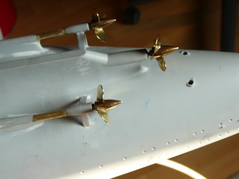

Zum unrunden Lauf-da gings mir um die Vibrationen, die sich auf den Rumpf übertragen und einen Höllenradau machen könnten. Ich hatte das mal bei einer unwuchtigen Antriebswelle-grauenhaft.
Apropos: so sehen die Schrauben von Raboesch aus. Für schnellaufende WK-II-Schiffe gedacht.
Sind ein bissl grösser wie die von Trumpeter, ist aber für mich ok, da sie dann auch langsamer laufen klönnen.
Die Ruder sehen gut aus-dezent, aber effektiv!
Und die Anoden....JA. Sie hatte an den Wellenstützen Anoden. Da gibts auch schon einige Bilder in den hiesigen Bismarck-BB´s.
Moin Stef,
bei den Drehzahlen welche mei ne Motoren drehen, kommen keine Virationen auf, ich habe die Wellen einlaufen lassen, alles absolut leise und ohne Virationen. Aber ich könnte eben mit diesen Schrauben nicht oder schlecht leben, sicher ist ein Funktionsmodell immer ein Kompromiß aus funktionalität und Vorbildtreue, aber wenn es irgenwie geht halte ich mich ans Vorbild.
