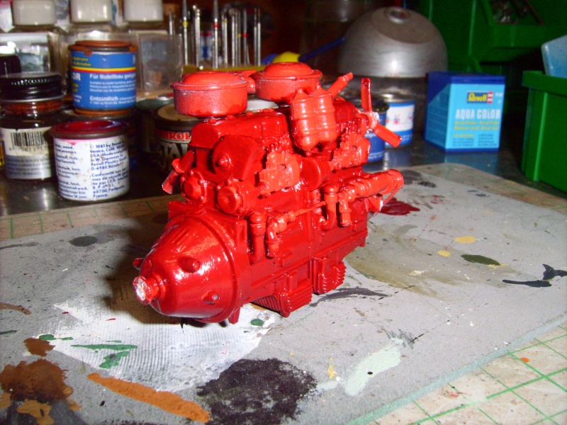

Der sechs Zylinder Diesel wurde in der Werkstatt schon teilweise neu lackiert.

Es ging wieder etwas weiter mit meinem Krupp.
Ich habe das Fahrerhaus erstmal grundiert
Die Kotflügel haben auch schon den ersten Lack bekommen
Die Inneneinrichtung sieht im Moment noch so aus
Das war es für Heute erstmal wieder.
