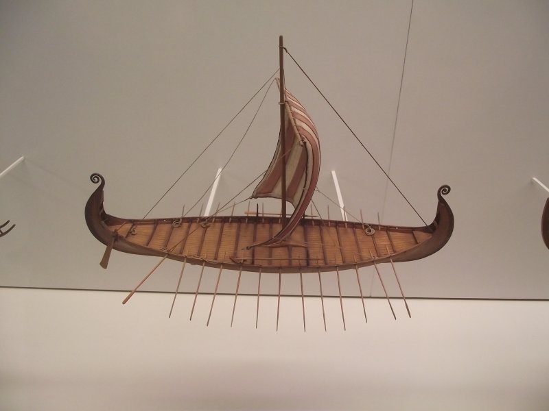

Als aktiver Nicht-Segler und Freund des Wilden Westens habe ich von Takelung bei Wikingern keine Ahnung, aber auf meinen Bildern von Wikinger-Museum Haithabu bei Schleswig sind bei beiden Modellen weniger Stricke zu sehen.
Die Bilder zeige ich mit freundlicher Genehmigung des Wikinger-Museums Haithabu.
Viele Grüße, HW
Viele Grüße, HW

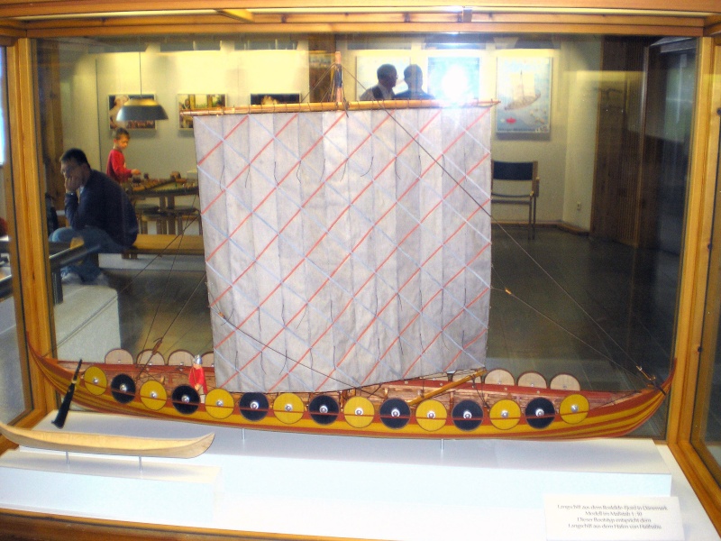

Habe doch Bilder gefunden von zwei Wikinger-Booten.
AlfredErnst- Foren - Reporter

Hallo Hans, gerade in deinem zweiten Bild,
sieht man relativ deutlich das stehende Gut zur Mastverzurung:
