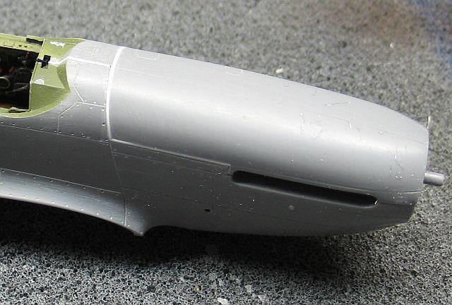

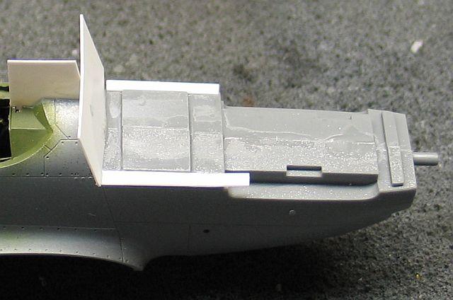

Der Rumpfzusammenbau gestaltete sich etwas aufwändiger, denn trotz mehrmaligen Trockenpassen der Teile ergab sich immer ein leichter Versatz zwischen Rumpf und der vorderen Motorhaube.
Egal ob nun mit oder ohne Resin Cockpit, hier hat der Kit allem Anschein nach einen Fehler. Es bleibt immer eine Stufe zu sehen.
Abhilfe habe ich geschaffen in den ich horizontal ab den Ausbuchtungen der Abgasstutzen und in der Längsrichtung einen Streifen Sheet aus einer alten Käsepackung eingeklebt habe.
North American P-51 B - Seite 2 Bzrkeb1d2837jl8am

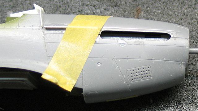

Eine erste Probe ergab dann, noch nicht verklebt und mit Tape gesichert, das Bild was ich eigentlich erwartet hätte.
North American P-51 B - Seite 2 Bzrkf8kfv8m0t8lku
Ein erster Schleifgang nachdem alles verklebt wurde zeigte dann das jetzt alles paßt.

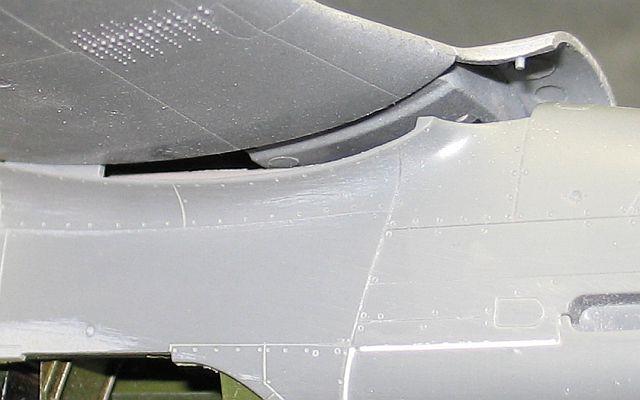

Derartig motiviert wollte ich dann nur noch schnell den Rest zusammenbauen,........................Pustekuchen! shocked
North American P-51 B - Seite 2 Bzrkh21sjz2fmk8xq

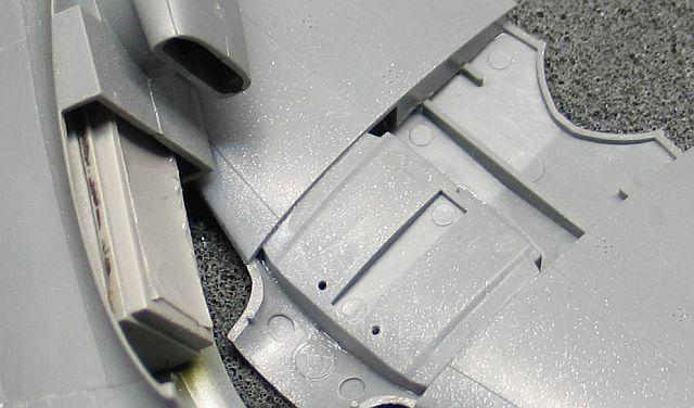

Hier ist´s dann ja wohl nicht mit ein wenig Sheet getan, hier muß die grobe Keule, sprich Raspel ran!
North American P-51 B - Seite 2 Bzrkhv2o0y83jp3cu
Ganz klar aber mein Fehler, denn hätte ich gleich bedacht das der Anguß des Cockpitbodens weg muß, hätte ich mir das Gefummel im jetzt eingebauten Zustand ersparen können. evil or very mad
Na sei´s drum, dann hab ich wenigstens was zu tun zwischen den Feiertagen.

Die Käsepackungsstreifchen hatte die Nase offensichtlich nötig - sauber gelöst! Twisted Evil
Interessant ... diese ziemlich massive Formgestaltung auf Höhe der Auspuffstutzen scratch
Sehr schön ist, daß die Klebenähte mit den Panellines verlaufen,
so entfällt u.a. eine häßliche Naht oben auf der Haube ... Very Happy
Viel Spaß beim Ausdünnen des Cockpitbodenangusses ... Rolling eyes
Der Bausatz kann offenbar mit sehr schönen Strukturen (Panellines, Nieten usw.) punkten! 2 Daumen

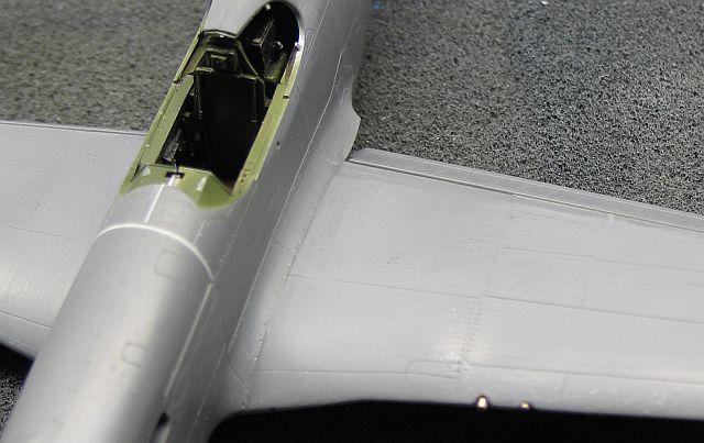

Ich habe gestern Abend, nachdem mein Weihnachtsbraten ausreichend gesackt war, die Problemzonen der Mustand angegangen und neben dem Fernsehen fleißig gefeilt und geschliffen.

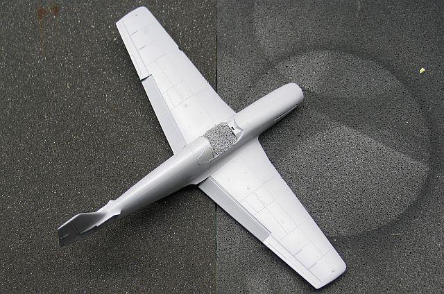

Belohnt wurde diese Arbeit dann mit einem PERFEKT passenden Rumpf/ Flügel Übergang, den ich auch nach der obligatorischen Trockenpassung umgehend verklebt habe.
North American P-51 B - Seite 2 Bzt8czpdzl816vp93
Heute Morgen wurden dann noch alle Klebenähte überschliffen damit nichts übersteht und die Seitenscheiben eingeklebt.
North American P-51 B - Seite 2 Bzt8h0gk9pdv2x313
Jetzt kann alles in Ruhe durchtrocknen und dann, wenn ich die Scheiben abgeklebt habe, geht´s auch schon ans lackieren.

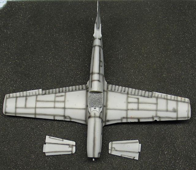

Genau wie bei der Hellcat, auch hier ein vorläufiger Schlußstrich, denn auch beim Pony gibt´s ebenfalls bei der von mir gewählten Version einiges zu klären.
Auch bei der Mustang sind alle wesentlichen größeren Teile gefüllert und nochmals nassgeschliffen worden.
North American P-51 B - Seite 2 Bzujsz9xqbxpqug0o
Hier sind darüber hinaus auch noch einige Kleinteile zu bearbeiten, aber auch davon mehr im neuen Jahr.

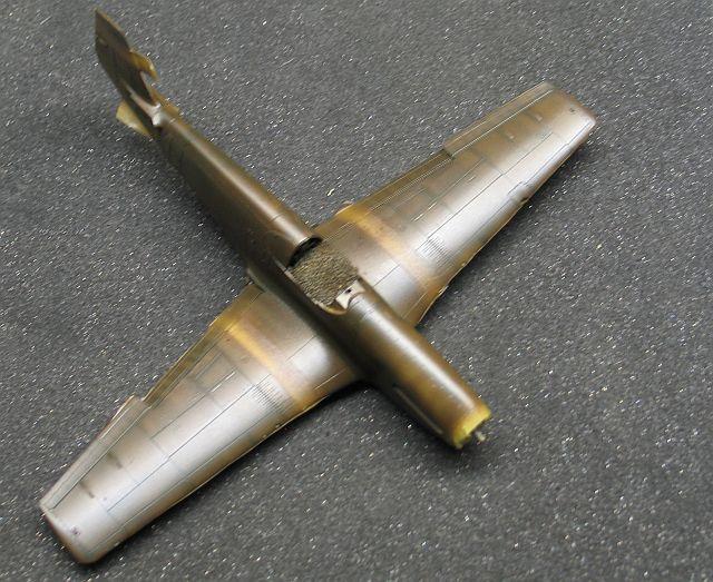

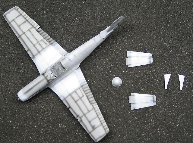

North American P-51 B - Seite 2 Bzz1ydpa8m968avq5
Wie man unschwer erkennen kann ist das Pony vorschattiert und wartet auf seine endgültige Lackierung.
Die wird aber soviel Arbeit beanspruchen das ich sie in diesem Jahr nicht mehr angegangen bin, denn neben der eigentlichen Lackierung muß ich aus Mangel an Decals Teile der Kennung ebenfalls irgentwie in die Lackierung mit einbringen.
Hier etwas schnell zu produzieren war mir bei dem Trubel der letzten Tage dann doch zu viel und so bleibt die Mustang für dieses Jahr unvollendent.
Es grüßt Frank

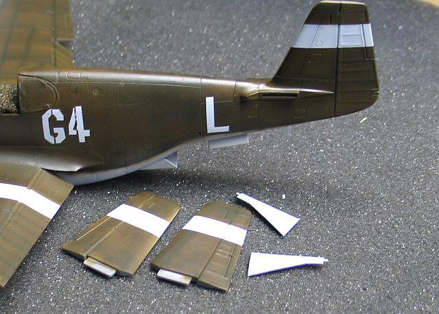

Dazu habe ich zunächst auf dem grundierten und vorschattierten Modell einige Bereiche weiß lackiert.
North American P-51 B - Seite 2 C07rs2pj8oe18o0ai
Über die Feiertage hatte ich genug Zeit mich über das von mir ausgewählte Modell einzulesen und auch die bereits in dieser Zeit gelöste Frage zum Rufkennzeichen konnte als bald Verwendung finden.
Als Ausgangsbasi hat mir dieser alte Decalbogen wertvolle Dienste geliefert.
North American P-51 B - Seite 2 C07s0sdse0ksnqo3e
Ich habe ihn zunächst eingescannt, dann aber einfach nur kopiert und als Vorlage genutzt um mir "meine" Kennung zu basteln.

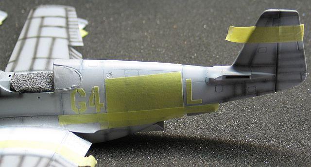

Dazu habe ich einfach Tamiyas tolles Klebeband auf die Koie geklebt, die Umrisse abgezeichnet und abgeändert und dann mit einem Cuttermesser ausgeschnitten.

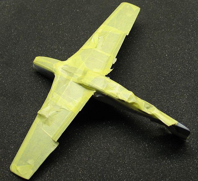

Anschließend wurde alles am Modell aufgeklebt, wobei der dicke Klebebandbatzen genau so als Hilfe diente wie der waagerechte um die Buchstaben in gleichen Abständen anzubringen.
North American P-51 B - Seite 2 C07s4lmk1bjvxpenu
Diese beiden Hilfsklebebänder wurden anschließend entfernt und die Unterseite des Modell in einem hellen Grauton lackiert welcher wiederrum nach einer kurzen Zeit, dem schnellen Trocknungsverhalten von Tamiyas Acrylfarben sei dank, gleich großflächig abgeklebt werden konnte.
North American P-51 B - Seite 2 C07s7htkrti5bl9q2
Man kann das Trocknungsverhalten dieser Farben zwar durch Wärmezufuhr beschleunigen, trotzdem habe ich dann noch über Mittag dem Modell Zeit zum ablüften gegeben.
Heute Nachmittag habe ich dann aber den Rest des Modells, slo dessen Oberseite, mit Olivegrün lackiert.
North American P-51 B - Seite 2 C07s9b2x6ujqphnqy
Ich weiß das Bild ist etwas wackeig geworden, aber ich war vom Ergebnis dann so begeistert das ich ganz hibbelig war beim fotografieren!
Wie man sehr gut erkennen kann ist die Oberfläche schön ungleichmäßig geworden und hat so schon einen sehr schönen Effekt von Verwitterung bekommen.
Ist mir ehrlich gesagt so auf Anhieb noch NIE gelungen und ich bin echt stolz wie Bolle! sunny
Dann, vor ca. einer halben Stunde, das für heute große Finale, das demaskieren der abgeklebten Flächen.
North American P-51 B - Seite 2 C07sckw6runv8umwq
Eigentlich mag ich morgen gar nicht aufstehen und zur Fortbildung gehen, so gerne würde ich hier weiter machen. Ich hoffe aber das ich das bisherige Ergebnis am kommenden WE weiter ausarbeiten kann und dann bald mit einem neuen Rollout beginnen kann.
Bis dahin laß ich Euch mal allein mit den bisher gemachten Bildern und wünsch Euch für die kommende Woche alles gute.
Es grüßt Frank

Der Grauton erscheint mir momentan ein wenig zu hell ... scratch
selbst wenn man annimmt, daß der Oberseitenanstrich anstelle des üblichen Olive Drab
hier in British Dark Green gehalten war, kommt mir der Kontrast am Modell ein wenig zu stark vor ...
aber die fleckige Schattierung der Oberseiten gibt den abgenutzten, verwitterten Eindruck
vieler Maschinen der 362nd FS ziemlich gut wieder ... Twisted Evil
Bin gespannt wie's weiter geht ... 2 Daumen
