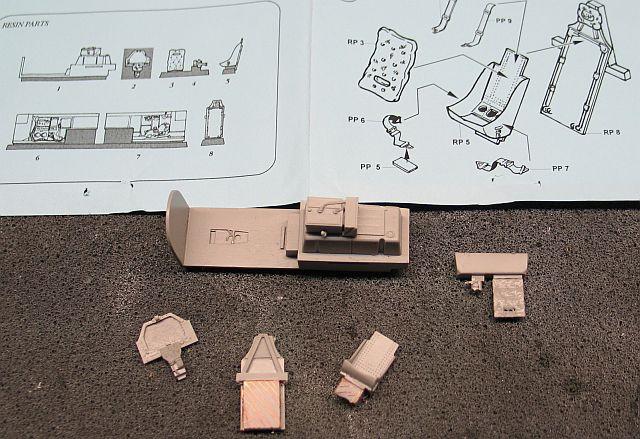

Mit meiner ersten Bestellung von Zurüstteilen habe ich mir ebenfalls zum ersten Mal ein Resin Cockpit gegönnt.
Eher gezwungener Maßen, um den Mindestbestellwert voll zu bekommen, habe ich mir für einen schon länger bei mir leigenden Bausatz ein solches Zurüstteil gegönnt.
Den Erstversuch möchte ich hiermit starten.

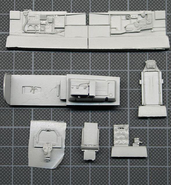

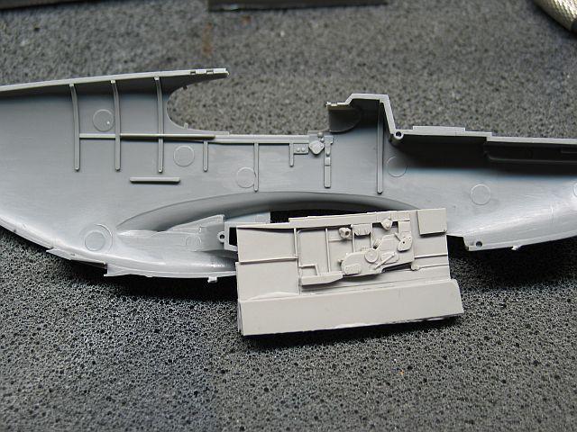

Es handelt sich bei dem Zurüstset um ein Produkt der Firma Aires, den Inhalt im wesentlichen kann man hier erkennen.

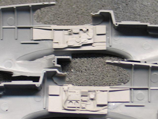

Begonnen habe ich mit den Seitenkonsolen die anstelle der aufgeprägten, erhabenen Details eingebaut werden sollen.
Hier werde ich dann wohl oder übel erst einmal kräftig schleifen müssen ehe das paßt.

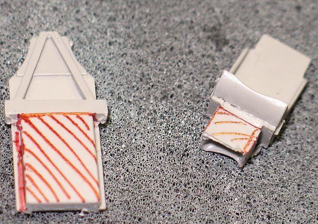

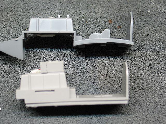

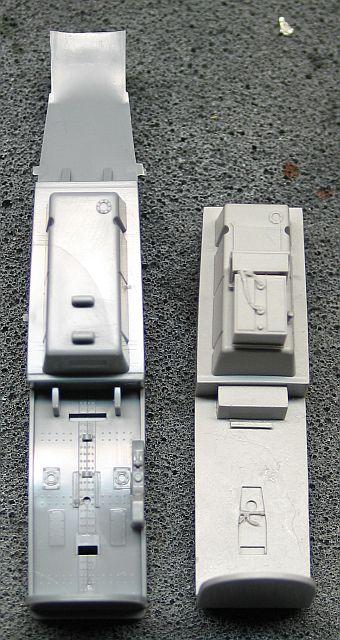

Ein wenig Verwirrung dann bei dem Cockpitboden, die sehen völlig unterschiedlich aus und um ehrlich zu sein mußte ich zunächst eine ganze Weile Google bemühen um hier Klarheit zu bekommen.
Oben und links im Bild sind jeweils die Tamiya Teile zu erkennen. Ebenfalls sehr gut zu sehen ist die starke Wölbung der Tamiya Teile, welche bei Aires kaum wahrnehmbar ist.
Fehler sind dann wohl in beiden Teilen/ Herstellern enthalten, denn bei der P-51 B war aufgrund der tiefen Einbauposition des Cockpits der Boden sehr wohl gewölbt, nämlich dem Tragflächenprofil entsprechend auf dessen Holmen er angebracht war.
Des weiteren war der Boden aus eine Holzplatte, etwas was bei Tamiya völlig mißachtet wurde wie ich finde.
Quintessens des ganzen ist das beim Aires Teil zwar die Wölbung etwas zu flach ausfällt, der Boden dann aber trotz allem richtig dargestellt ist und nur noch in Holzoptik bemalt werden muß da keinerlei Maserung beim gießen der Teile berücksichtig wurde.
Das Tamiya Teil hingegen ist sowohl in Form der Wölbung als auch Darstellung falsch, zeigt es doch einen genieteten Metallboden.

Das der Cockpitboden aus Sperrholz war ist bekannt, aber daß er gewölbt war, ist mir auch neu
Also beschäftigst Du Dich sehr wohl mit dem Vorbild ... anders konnte ich mir das eigentlich auch nicht vorstellen.
Ob das Tamyia-Teil einen genieteten Metallboden darstellt, ist Ansichts-Sache:
In Holzoptik mit Metallbeschlägen bemalt, kann das durchaus dem Vorbild nahekommen.
Das müßte ich selber aber auch erst recherchieren ...

Dafür habe ich mich gleich auf mir noch völlig unbekanntes Terrain gewagt und die Resinteile angegangen.
Die beiden Seitenteile waren relativ fix aus ihren Angüssen befreit und auch das eleminieren der Bausatzdetails in diesem Bereich war leicher als befürchtet.
Zur Zeit noch mit Klammern fixiert deswegen noch nicht wirklich bildlich ansehbar. (Kann aber nachgreicht werden wenn gewünscht)
Etwas arbeitsintensiver war das entfernen der Angüsse bei der Sitzrückwand (nennt man das so) und am Sitz selber, hier zu erkennen als rot schraffierte Flächen.
Ich habe das letztendlich mit einem fotogeätzten Sägeblatt erledigt das ich im Hobbyshop mal mit meinem Bastelmesser zusammen gekauft habe.
Dazu wurde erst umlaufend der Trennstellen die Bereiche vorsichtig ein wenig eingesägt und dann von der dünnsten Stelle her durchgesägt.
So bleibt eine Art Führung für das Sägeblatt und es besteht nicht die Gefahr das es aus der Richtung läuft und eine Schnittkante entsteht die man nicht haben möchte.
Trotzdem mußte noch mit etwas Schleifpapier geplant werden, auch wenn es später nicht im direkten Sichtbereich liegt.

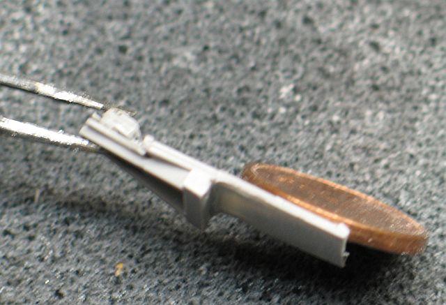

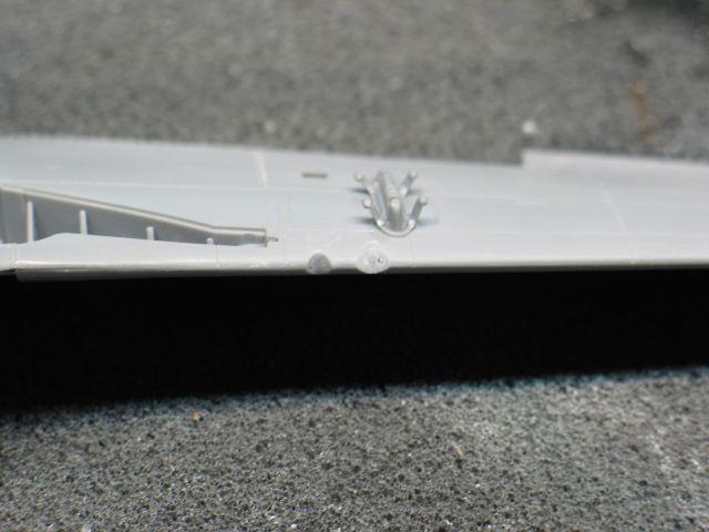

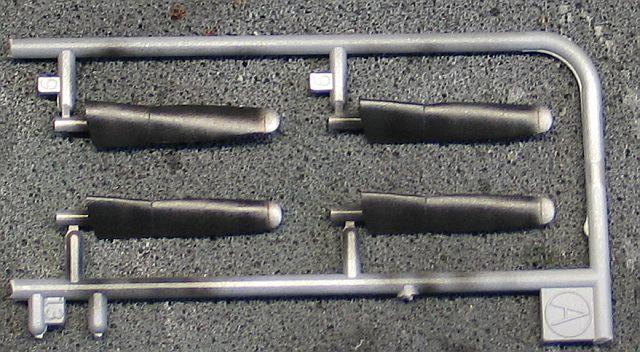

Als nächstes habe ich mir quasi zur Entspannung die Tragflächenwaffen, bzw. deren Läufe vorgenommen. Da hatte ich von der Wildcat noch vier Messingläufe über und habe sie einfach gegen die originalen ersetzt, denn die sehen alles andere als schön aus.
Zunächst wurde hier mit einer Cutterklinge vorsichtig Material abgetragen, dann mit einer runden Schlüsselfeile und Schleifpapier die Rundung ausgearbeitet.
Schlußendlich mußte nur noch eine Bohrung angebracht werden und die Kanonenläufe konnten eingeklebt werden, das Bild bleibe ich ebenfalls noch schuldig, die liegen auch noch beiseite und trocknen.

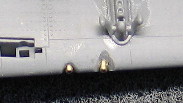

nicht nur du kämpfst mit sowas. .
Augenwundstarrkrampf , nach ner 3/4 std abbruch mit zitternden fingern
Ätzteilfetischismus pur. .
und kein ende abzusehen

Oha das sieht wirklich nach einer Menge Fummelarbeit aus, davon bin ich noch sehr weit entfernt und ich würde es mir auch überhaupt nicht zutrauen!
Für welch ein Modell ist das und in welchem Maßstab ist es denn wenn ich fragen darf?

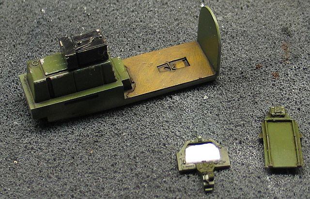

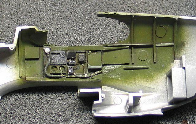

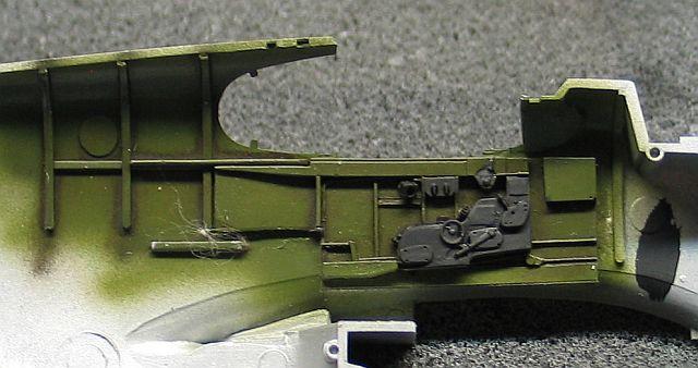

Zunächst die beiden bearbeiteten Seiteteile mit den eingeklebten Resinteilen.
Und dann noch die beiden neuen Kananonenläufe. Ehe Fragen aufkommen, NEIN die sind nicht beide so schief dringeblieben!

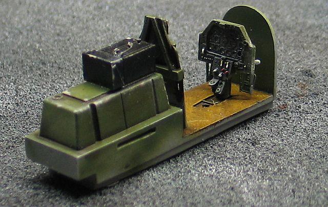

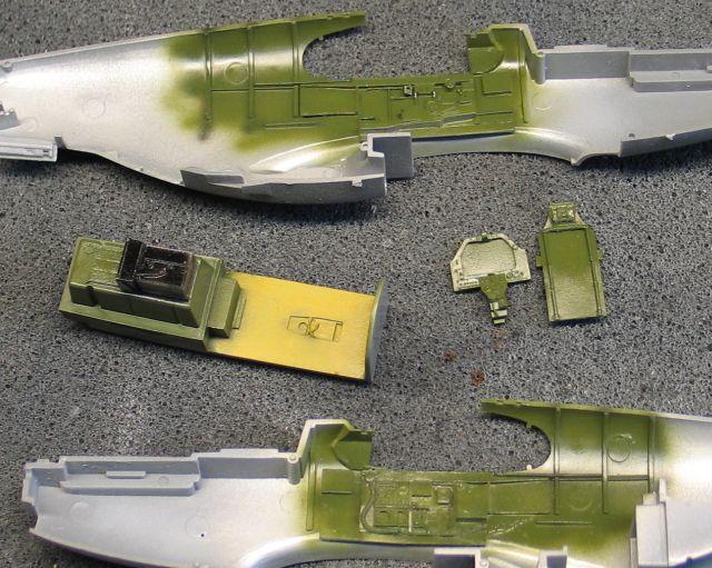

Jetzt aber zum heutigen Arbeitsergebnis.

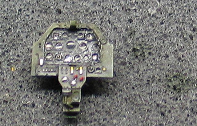

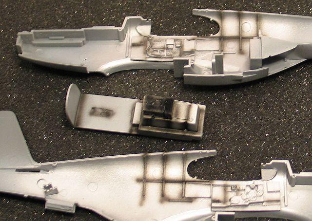

Nach einer Schicht Vallejo Grundierung habe ich eine Schicht Revell 99 Silber aufgetragen.
Warum? Ich möchte mich einmal etwas mutiger an das Thema Alterung annähern. Dazu soll diese Schicht Silber dienen, mal schauen ob es funktioniert.
Auf das Silber kam dann eine dünne Schicht Schwarz entlang aller Schnittstellen, Kanten etc.
Darüber kam dann wiederrum die eigentliche Farbe für das Cockpit. Hier habe ich auf Acrylfarben zurück gegriffen und mir den entsprechenden Grünton nach Bildvergelich aus Grün, Gelb und etwas Weiß zusammengemischt.
Abschließend kam dann noch eine Schicht Klarlack darüber und jetzt kann alles erst einmal gut durchtrocknen ehe es an´s altern der Teile geht.
Der Boden soll ja Holzstruktur erhalten, das bleibt also nicht so Beige wie zu sehen! (auch neues Terrain auf das ich mich versuchen will)!

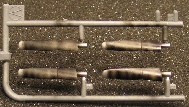

Bei den Propellerblättern habe ich einen ersten Alterungsversuch schon, wie ich finde, recht ansehnlich erreicht.
Auch hier kam nach Grundierung und Silber als Basis Schwarz zum Einsatz, allerdings nicht flächig deckend sondern unregelmäßig decken immer quer zur Längsrichtig der Blätter.
Die Blätter wurden anschließend noch mit Dunkelgrau und Antrazith in gleicher Weise lackiert, heraus kam eine unregelmäßiger Farbauftrag der abschließend wieder mit Klarlack versiegelt wurde und noch endbehandelt werden.

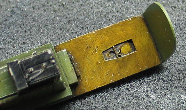

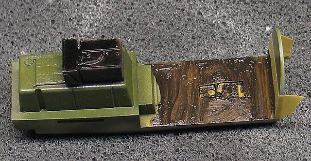

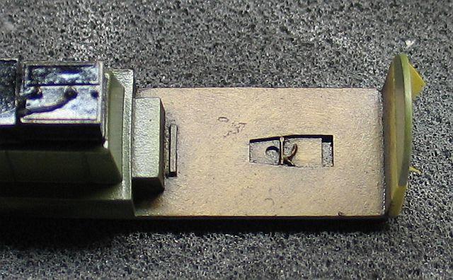

Einen ersten Schritt habe ich schon gemacht, den Boden habe ich heute mit einer Maserung versehen.
Zunächst wurde auf das Ocker eine flächige Schicht Künstlerölfarbe verteilt.
Diese Farbe habe ich dann anschließend mit eine Ohrstäbchen, einem alten Borstenpinsel und einem etwas weicheren breiten Pinsel soweit wieder abgerieben das da eine Art Maserung erkennbar wurde.
Im Grunde handelt es sich ja nur um eine Art Schlieren, aber ich denke mit Klarlack versiegelt dürfte das später einen durchaus realistischen Eindruck machen.

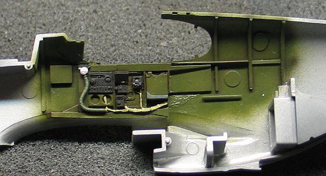

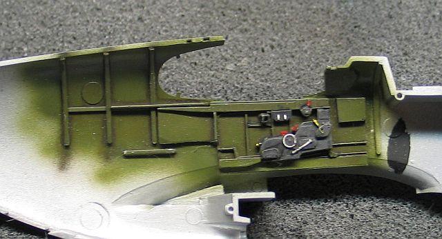

Bei der Vorgehensweise am restlichen Cockpit habe ich mich an einen Artikel aus der letzten Modell Fan gehalten.
Wenn ich das richtig gelesen habe dürfte die grüne Acrylfarbe schlecht auf der darunter liegenden Ölfarbe haften. Neudeutsch Chipping genannt.
Jetzt muß man sich nur noch überlegen wie man das wieder so abbekommt das es den geünschten Effekt erzielt.
Ich werd´s mal mit einer Cutterklinge o.ä. versuchen und schauen was dabei raus kommt .
Hast Du Erfahrungen mit so etwas LA, wenn ja dann teile Sie doch mit uns.
Schönen Abend zusammen, es grüßt
Frank

Professionelle Herangehensweise an Methoden der realitätsnahen Farbgebung, Toni!
Da macht das Zuschauen Freude
- angedeutete "Schlieren" auf dem Cockpitboden sind genau richtig
Sperrholz hat keine Maserung in diesem Sinne,
da es aus geschälten Furnierschichten hergestellt wird.

Re: North American P-51 B
Hallo zusammen!
Eh´s zur Nachtschicht geht noch einmal zwei Bilder vom Cockpit, verbunden mit einer Bitte.
Ich möchte vermeiden das das hier in einer Grundsatz Discussion darüber endet welche Art von Holz bei welcher Maserung und in welcher gebürsteten Richtung denn nun die korrekte ist.
Ich habe da echte Bedenken das es wegen solcher Kleinigkeiten irgent wann einmal zum Zoff kommt und das möchte ich ehrlich gesagt vermeiden wenn´s geht.
So hier aber die beiden, versprochenen Bilder des Cockpits/ Bodens.
Hier kann man erkennen das ich bereits Farbabplatzer an dem Tank und Batteriekasten vorgenommen habe.
Die von LA angesprochenen Methoden habe ich dabei folglich icht verwendet, sondern nur mit einem Kaffeerührspachtel einer bekannten Burgerkette die Kanten vorsichtig aber zielgerichtet abgeschabt.
Auch wurde schon entlang der Kanten und Vertiefungen etwas Künstlerölfarbe im Farbton Vandyck Braun verteilt.
Beim Cockpitboden habe ich mittels einer Schicht Klarlack versucht noch ein wenig mehr die "Maserung" zu betonen.
Keine Bange, die Pickel usw. sind keine Staubeinschlüssen, sondern etwas eingedickter Klarlack. Das vertut sich wenn er durchgetrocknet ist.
So jetzt geht´s ans Geldverdienen, mehr dann wenn ich etas zu zeigen habe.
Es grüßt Frank

Hi & danke für´s bisherige Feedback.
Für die tägliche Dosis Bauvortschritt möchte ich heute die Bilder vom Cockpitausbau nachreichen, viel geschafft hab ich aber eh nicht.
Wenn ich nach Hause komme gehen alle anderen im Haus zur Arbeit, dann ist erstmal schlafen angesagt bis es gegen Mittag wieder laut im Haus wird und um ehrlich zu sein bei der Jahreszeit schafft man am Nachmittag wenn´s schon wieder langsam duster wird nix. Nachtschicht ist eh doof!
Das Instrumentenbrett ist draüber hinaus auch für mich persönlich auch noch eine herbe Enttäuschung.
Irgentwie hatte ich mir davon mehr versprochen, aber um ehrlich zu sein. Ich habe schon besser anzusehende aus Bausatz eigenen, mit erhabenen Details versehenen Instrumentenbrettern und Bemalung oder Decals gemacht.
Dieses Ätzteile hatte 0 Passung im dafür vorgesehenen Resintein. Das mußte erst vorsichtig erweitert werden, das Ätzteil selber noch an den Rändern vorsichtig rundherum abgeschliffen werden ehe es überhaupt halbwegs paßte.
Auch ist´s irgentwie zu platt um plastisch das wiederzugeben was ich mir da so drunter vorgestellt habe und dann ist auch das Bild noch unscharf.
Mit Bemalung allein konnt ich da auch nichts mehr reißen, naja in Summe gesehen, eingebaut werde ich da schon irgentwie meinen Frieden mit finden.
Bei den beiden Seitenkonsolen sieht es da schon versöhnlicher aus, sind die aus Resin und sehr gut wiedergegeben. Hier kann das Zubehör klar gegenüber dem Tamiya Bauteilen punkten und erhält meine volle Sympathie!
Hier zu sehen in der Anfangsphase der Detailbamalung, sowohl Alterung als auch weitere farbliche Akzente fehlen noch.
Die Fussel sind allerdings schon weg und ehe einer fragt:
Nein die Auswerfermarken habe ich bewußt nicht weg gemacht!
Warum?
Ganz einfach, man sieht später ABSOLUT NIX mehr davon!
Bis morgen Frank
Warum?
Bis morgen Frank

eine tolle Mustang. Und das Instrumentenbrett sieht auch gut aus und die Instrumente mußt Du ja nicht überwachen.
Ich finde das Modell mit den Gebrauchsspuren sehr schön

Bei frontaler und direkter Betrachtung im Makro (!) wirkt das Instrumentenpanel vielleicht wirklich nicht so toll,
aber eingesetzt in's Cockpit verfehlt es seine Wirkung nicht!
Die Seitenkonsolen sind allerdings über jeden Zweifel erhaben
Kaum zu glauben, daß z.B. Kabelbaum und Sauerstoffschlauch angeformte Teile sind,
die lediglich farblich herausgearbeitet wurden!
Saubere Detailarbeit!

wegen des Armaturenbrettes mach Dir keine Sorgen. So doll sieht man das im eingebauten Zustand nicht. Und dann ist die Wirkung sicher auch besser. Das einzig Schlimme daran ist das von Dir gemachte Foto.
Scherz beiseite. Mir gefällt das Cockpit sehr gut, vor Allem die von Jörg auch schon angesprochene farbliche Hervorhebung der geprägten Teile.
Klaus

Hallo zusammen.
Kratzen im Hals, Nase läuft und kribbelt, nein das ist heute ganz bestimmt nicht mein Tag.
Demzufolge faul war ich dann auch und habe nur ei wenig weiter am Cockpit rumgemalt und die letzten details hervorgehoben.
Demzufolge reicht´s auch nur für zwei Foto´s.
Mehr dann wohl zum Wochenende hin, wenn´s mich nicht ganz aus den Pantoffeln haut.
Es grüßt und schnieft Frank
