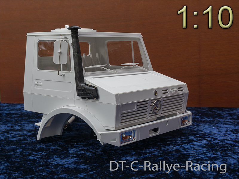

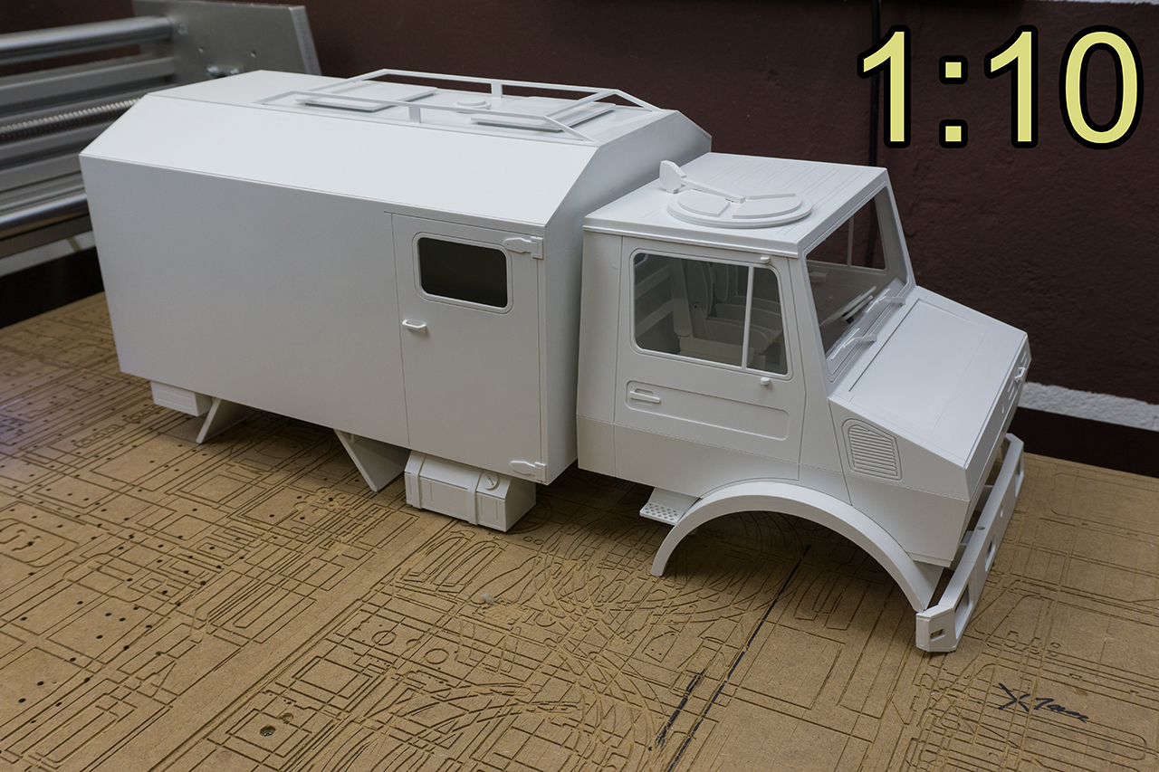

Wie auch immer, mittlerweile habe ich 3 Unimog Karos, darunter die sehr seltene 405er von Carson.
Allesamt für ein CC-01 Fahrwerk ausgelegt, aber sie passen ebenso auch auf MST CFX & CMX Chassis.
Ich werde jetzt erst mal ein paar wenige Bilder machen von der Dreierbande im Rohzustand.
Danach wird es chronologisch nicht passend mit dem "Mittleren" der 3 anfangen, also dem 425er.
In diesem Thread werden aber alle 3 Mogs behandelt, doch zunächst, wie gesagt, der 425er.

Erste Anprobe der ausgeschnittenen 425er Karo auf CC-01:
Der typische Tamiya Frontbügel bleibt. Passt gut und könnte auch ne Winde tragen, mal sehen.
Die Karosteher werden natürlich noch gekürzt, ich mach die immer so kurz wie möglich und lackiere sie in Wagenfarbe.
Jetzt steht erst mal die Feinarbeit an der Karo an, Kanten glätten, Radkästen sauber schleifen.
Ich mag das nicht wirklich, aber wat mutt dat mutt. Lackierung steht schon fest.
Wenn ich dann die elende Abkleberei gemacht habe gehts los.
Aber vorher wird erst das Chassis komplettiert.

Ich muss ehrlich zugeben, dass mir so eine Karo am besten Gefallen würde, kostet aber:
(Produktbild DT-C Rally Racing)
Oder mit Koffer:
Beide Karos von DT-C Rally Racing müssen erst zusammengebaut werden ...

Diese Karossen sehen klasse aus, auch in natura,
aber meines Wissen passen die doch nur auf die SCX10 xxx Chassis!

Re: Meine CC-01 Unimogs
Man sollte als Modellbauer flexibel sein, wenn man kein RTR Fan ist sowieso.
Ich würde sie auch nicht mit Karostehern befestigen wie bei Lexan, sondern mit Magneten.
Die entsprechend anzufertigenden Halter sind das kleinste Problem, die Spurweite muss allerdings stimmen.
Genau da liegt aber das wirkliche Problem, denn TRX-4 und SCX-10 haben knapp 250mm, CC-01 nur 195mm
