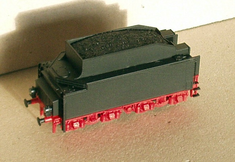

als Neuling im Forum bedanke ich mich für die freundliche Aufnahme.
Hier möchte ich nun ein Lok-Umbauprojekt vorstellen, das ich allerdings schon vor etwa 15 Jahren abgeschlossen habe.
Da ich damals aus Preisgründen noch nicht über eine qualitativ gute Digitalkamera verfügte, bitte ich, über die Bildqualität hinwegzusehen.
Ende der 80er Jahre habe ich angefangen, Lokmodelle in der Baugröße H0 umzubauen, entsprechend der Verfügbarkeit waren dies vorzugsweise Piko-Loks.
Die Altbau-03 auf der Basis der Piko-03 Reko entstand 1989. Zunächst besaß sie den Piko-Tender 2'2' T34. Mitte der 90er habe ich der Lok neue Günther-Windleitbleche und eine Gaßner-Beschriftung spendiert.
Als der Revell-Bausatz der BR 43 mit dem hervorragend detaillierten genieten 2'2'T32 Bauart 1926 erschien, habe ich mir gedacht, daß der Tender zu schade ist zum herumstehen.
Zufällig gab es von Piko zeitgleich den 2'2'T34 mit Bühler-Motor einzeln zum Umbau älterer Piko-Modelle.
Nach Abtrennen der Drehgestellblenden und Begradigen der Kanten ließen sich die Drehgestellblenden des Revell-Tenders hier recht einfach anpassen und ankleben.
Schwieriger war es für mich schon, das Tendergewicht durch Sägen und Feilen in Form zu bringen.
Die Tenderbühne mit -türen des Piko-Tendergehäuses habe ich an die flach gefeilte Tendervorderwand des Revell-Tenders angeklebt.
Das Gehäuse paßte dann einwandfrei, ergänzt habe ich die freistehenden Tenderlampen und einige Leitungen.
Der lackierte Tender ...
... hängt nun an der 03, oder besser, schiebt diese vor sich her.
Überhaupt muß ich sagen, daß Revell mit den Lokbausätzen der 43 und 01/02-Baumuster einen Knaller gelandet hat.
Mit diesen und in Verbindung mit Fahrgestellen der Piko 03 bzw. Gützold 52 kon ließen sich mit überschaubaren Kosten fahrbereite Modelle bauen.
Leider hat Revell die Reihe nicht fortgesetzt,
Steffen
