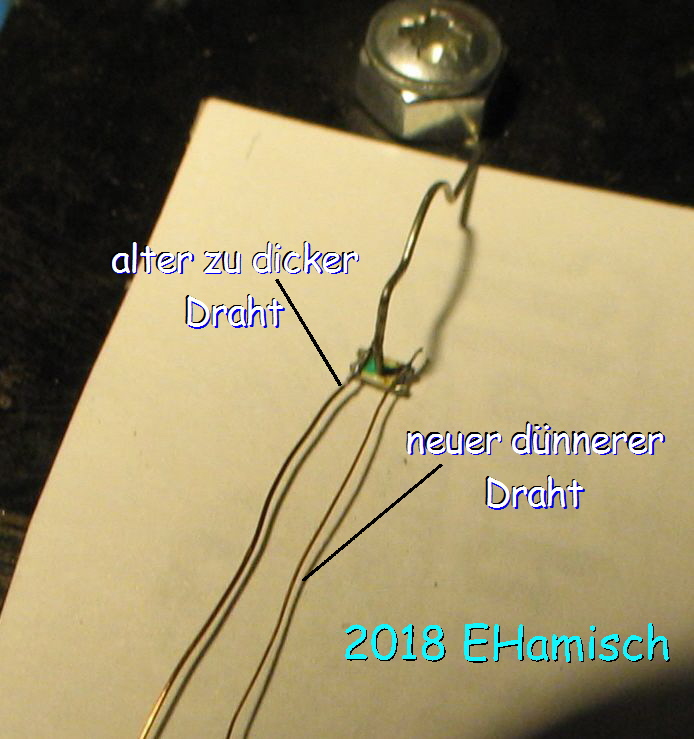

Beitrag von EHamisch Di 18 Dez 2018, 23:09
Hallo
heute Abend noch ein kleines Update.
Ich hatte, wie schon berichtet, die LEDs für Rücklichter und die anderen Lampen für das Heck schon bedrahtet. beim Einbauversuch mußte ich feststellen, dass ich die Drähte zu dick gewählt hatte. Sie ließen sich nicht richtig verlegen. Deshalb noch mal alles von vorn mit dünneren Drähten.
Die alten hatten einen Durchmesser von 0,27mm, die neuen nur noch 0.19mm.
Revell GFLF Simba 8x8  1:24 Img_6740
Hier die eingeklebten LEDs
Revell GFLF Simba 8x8  1:24 Img_6741
Revell GFLF Simba 8x8  1:24 Img_6742

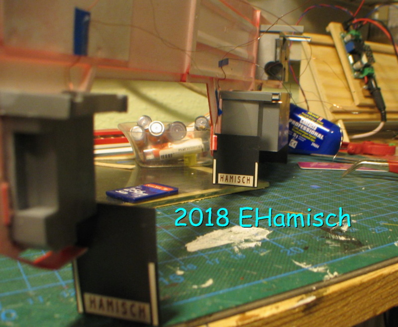

Revell GFLF Simba 8x8  1:24 Empty Re: Revell GFLF Simba 8x8 1:24
Beitrag von EHamisch Fr 28 Dez 2018, 13:31
Hallo
Es geht weiter
Ich habe den vorderen Teil des Daches mit Einbauten aufgeklebt
Revell GFLF Simba 8x8  1:24 Img_6815
Revell GFLF Simba 8x8  1:24 Img_6816
Revell GFLF Simba 8x8  1:24 Img_6817
Revell GFLF Simba 8x8  1:24 Img_6818
Das Mittelteil habe ich auch angepaßt, die Tankatrappe eingeklebt und eingepaßt. Das Teil wird später mit einer Schraube fixiert.
Revell GFLF Simba 8x8  1:24 Img_6819
Jetzt ist die Platte für die Elektronik eingebaut. In der Mitte ist der Stehbolzen zur Befestigung des Daches zu sehen. auf die Stege
der Grundplatte werden die Leiterplatten mit "Stabilit Express" aufgeklebt
Revell GFLF Simba 8x8  1:24 Img_6820
Revell GFLF Simba 8x8  1:24 Img_6821
Hier die eingeklebten Leiterplatten
Revell GFLF Simba 8x8  1:24 Img_6822
So das wars wieder für heute. Jetzt geht das Drahtgefitze los.

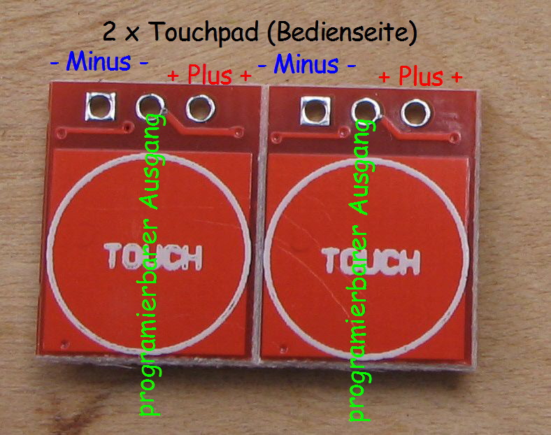

Beitrag von EHamisch So 30 Dez 2018, 18:17
Ich habe ja schon die Drehleiter beleuchtet, und es folgen noch weitere Fahrzeuge, deshalb war mein Gedanke, die Schaltbox universell einzusetzen.
Ich habe mir Schaltkästen gebaut, die ich über eine RJ45-Buchse  als Ausgang und 12V= anschließe.
Revell GFLF Simba 8x8  1:24 Img_6410
Als Bedienteil mahm ich Touchelemente mit denen ich Relaisbausteine ansteuerte
Hier die Elemente
Revell GFLF Simba 8x8  1:24 Img_6313
Revell GFLF Simba 8x8  1:24 Img_6314
und hier die Relaisschalter
Revell GFLF Simba 8x8  1:24 Img_6316
Weiter habe ich zwei Spannungsregler eingebaut. Einen zur Steuerung der Relais, der wurde auf 4V eingestellt, damit die Touchschalter nicht so empfindlich sind. Der andere wurde auf 5,5 Volt eingestellt für die LDEs
Revell GFLF Simba 8x8  1:24 Img_6317
Revell GFLF Simba 8x8  1:24 Img_6318
Ich habe zwei Arten von Schaltkästen gebaut. mit 4 oder 6 Ausgängen
Revell GFLF Simba 8x8  1:24 Img_6411
Revell GFLF Simba 8x8  1:24 Img_6522
Jetzt noch die Bedienseite des kleinen (4 Ausgänge).
Revell GFLF Simba 8x8  1:24 Img_6412
Es sieht etwas verrückt aus, aber ich wollte keine Schalter verwenden. Ebenso wollte ich keinen digitalen Programmablauf

Dann habe ich die Scheinwerfer und die Halterung aufgefräßt, die SMD-LEDs mit Drähten eingeklebt.
Halterung unbearbeitet
Revell GFLF Simba 8x8  1:24 Img_6830
Revell GFLF Simba 8x8  1:24 Img_6831
Revell GFLF Simba 8x8  1:24 Img_6832
Die SMD LEDs Typ 0402  sind eingeklebt
Revell GFLF Simba 8x8  1:24 Img_6833
Revell GFLF Simba 8x8  1:24 Img_6834
Funktionsprobe
Revell GFLF Simba 8x8  1:24 Img_6835
