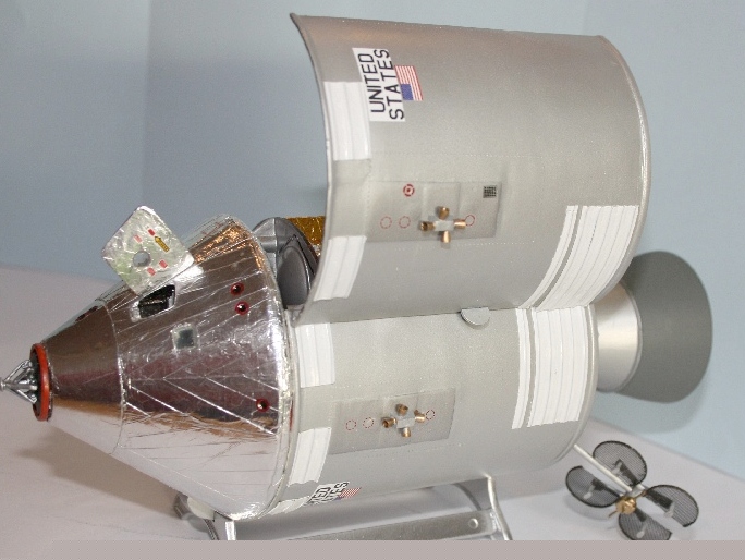

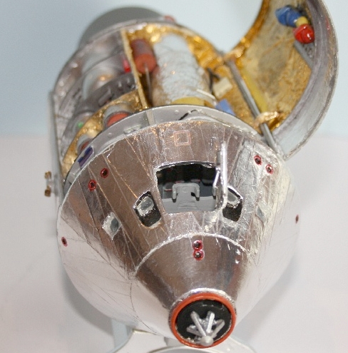

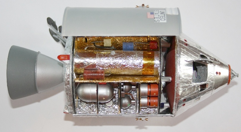

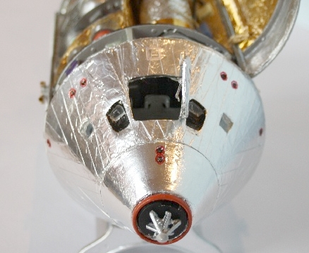

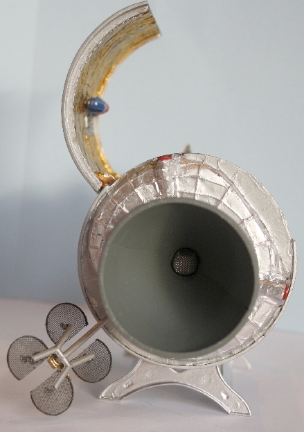

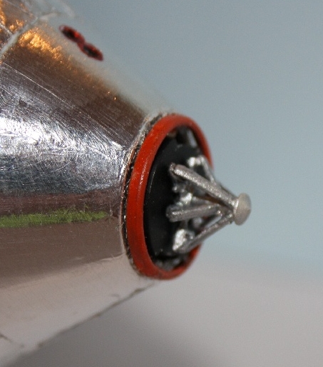

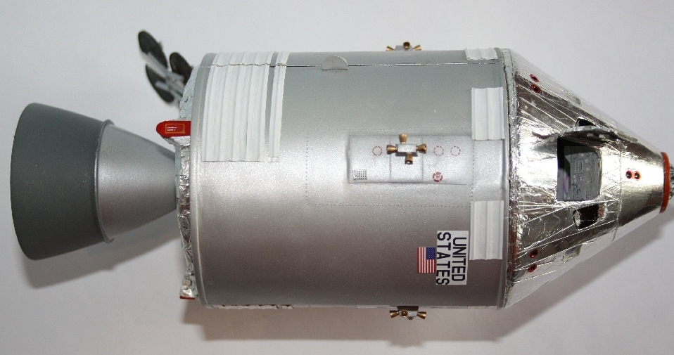

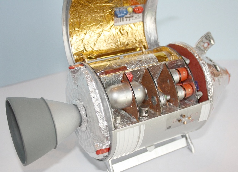

Hallo Freunde,
ich bin hier schon eine ganze Weile stiller Mitleser und möchte nun mal mein neuestes "Machwerk" vorstellen.
Ich habe mir dazu das uralte Modell des Apollo Command- und Servicemoduls (CSM) von Revell in 1:48 vorgenommen. Vorbild ist das einzige - theoretisch - noch flugfähig vorhandene Exemplar, das im Kennedy Space Center steht.
Ich habe mir nicht vorgenommen, jeden Niet korrekt darzustellen, sondern wollte die gröbsten Unterschiede der beiden Versionen so ändern, dass man das Block II Modul erkennen kann.
Im Wesentlichen habe ich daher folgendes gescratcht/umgebaut:
1. Original- Strukturen abgeschliffen
2. Block II - Radiatoren (die weißen Felder auf dem Servicemodul) dargestellt
3. Den originalen Kabelkanal abgeschliffen und gegenüber der Einstiegsluke einen neuen gescratcht

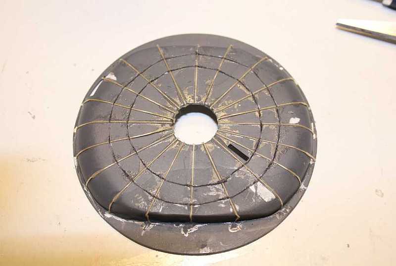

4. Das Hitzeschild am hinteren Ende in eine annähernde Block II Form gebracht
5. Docking Adapter (gab es bei Block I nicht) gescratcht

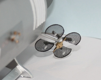

7. S-Band-Antenne gescratcht
8. Details der Einstiegsluke gescratcht
und vieles mehr...
Das Ganze war ein Übungsprojekt, um verschiedene Modellbautechniken zu lernen und/oder zu verbessern. Da es fast keine Originalbilder eines geöffneten SM gibt, habe ich bei der Inneneinrichtung meiner Phantasie freien Lauf gelassen. Die Elektronikbauteile wurde bewusst nicht verändert; das ist mein Tribut an das Apollo-Projekt, welches ja unter anderem einen bedeutenden Beitrag zur Entwicklung und Miniaturisierung von Elektronik-Komponenten geleistet hat.
Der Ständer ist nur ein Provisorium für die Bilder - da muss ich mir noch was einfallen lassen.
Hier sind die Bilder:
Ich hoffe, es gefällt dem Einen oder Anderen...

Moin Ralf!
Das ist wirklich eine prima Vorstellung! Das Modell und die Präsentation gefällt mir wirklich gut! Da würde ich gern mal näheres zu erfahren wie Du das gemacht hast.
Ist das... Alufolie teilweise?

danke!
Klar gebe ich gerne Auskunft. Fragt nur!
Das Command-Modul (CM) habe ich mit handelsüblicher Alufolie beklebt. Als Kleber habe ich mit Wasser verdünnten Holzleim benutzt. Nachdem die Folie angetrocknet war, habe ich mit einem Lineal und der stumpfen Seite eines Skalpells die Linien gezogen. Ich habe nur ein Stück Alufolie benutzt, was sich im Nachhinein als Fehler herausgestellt hat, da es so sehr schwer war, kleine Falten und Unebenheiten zu vermeiden. Beim nächsten Mal würde ich die Oberfläche mit mehreren dreieckigen Streifen bekleben, was mehr Möglichkeiten zum glattstreifen und polieren lässt.
Auch das Hitzeschild am Heck ist mit Alufolie beklebt. Allerdings die matte Seite nach außen, das erschien mir realistischer (Ich hatte das Glück, vor eineinhalb Jahren selber das Kennedy Space Center besuchen zu können).
Zuvor habe ich versucht, die falsche Form des Hitzeschildes mit Spachtel zu korrigieren und dann mit normalem Nähgarn und Sekundenkleber die netzartige Struktur aufgeklebt.

Ralf, das sieht richtig klasse aus!
Ich finde es toll, wie du so einen Oldtimer wieder zu neuem Leben erweckst.
Vor allem die (ich nenn's mal so...) elegant "geschneiderte" Alufolienverkleidung ist der absolute Hammer und ein echter Hingucker.
