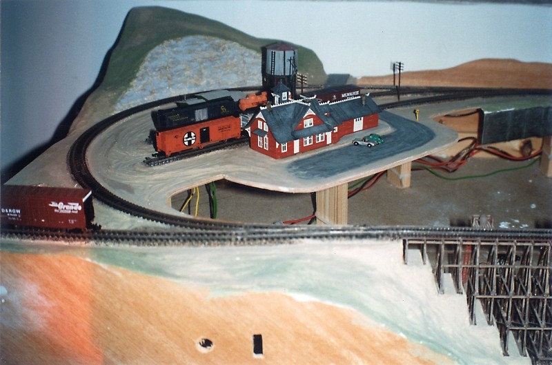

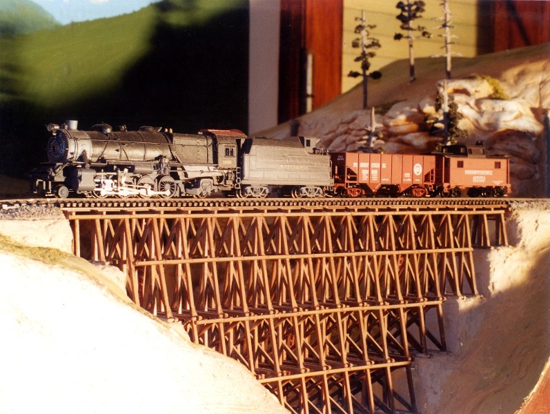

Hier sind vier alte Fotos von meiner Test-Anlage (nach US-Vorbild), die ich zwischen 1995 und 2002 hatte. Sie war etwa 65cm x 110cm klein und ich wollte vor allem weg vom alten "Schienen auf die Platte"-Bauen, und die Schienen hoch anordnen, sodass ich Berge und Täler überzeugend hinbeklomme. Na klar, eine alte US-Holzbrücke (Walthers-Timber-Trestle-Bausatz) sollte auch dabei sein. Ich probierte das Peco Code 55 Flexgleis und dazu passende Weichen aus. Ausserdem versuchte Ich mich (da ich schon immer malte und zeichnete) an der Farbgebung. Mit dem "Rumgipsen" kannte ich mich schon von vorher aus (zwei unvollendete Arnold-N-Anlagen). Ich hatte damals meine ersten Erfahrungen mit vorgefertigtem Felsmaterial, das ich mit eingipste. Und vor Allem habe ich Erfahrung beim Einschottern gewonnen. Ich hatte leider zu schlanke Weichen genommen, was zu schlechtem Gleisbau führte. Aber dazu ist eine Test-Anlage eben da. Jetzt weiss ich es besser.
Auf den beiden letzten Aufnahmen ist bereits meine 1998 (fast) vollendete PRR L1s dabei und hinten dazu den passenden PRR "Cabin Car" von der Firma Bowser.

Hallo Christian,
eine schöne kleine Anlage. Hast Du auch Frachtkartenverkehr auf dieser Anlage gemacht? Der vordere Gleisanschluß animiert mich zu dieser Frage.
Ansonsten -klein aber fein -

Der vordere Gleisanschluss (links im Bild) ist nur ein "tu so als ob", ohne Funktion - damit es so aussieht als ob die Anlage "irgendwo hin geht" . Die Weichen hatten auch niemals Antrieb. Mittelgrosse Loks konnten recht sauber die Runden drehen. Das war aber auch Alles. Die Anlage war zum Schluss noch komplett ausgebaut, was das Gelände angeht. Das Signal konnte man auch von Hand steuern - und Gebäude waren von innen beleuchtet - zum ersten Mal komplett innen schwarz isoliert und mit Alufolie gegen Hitze geschützt, sodass das Licht wirklich nur aus den Fenstern kommt. Heute würde Ich wohl eher mit LEDs experimentieren.
Ich schau' mal, ob ich noch Fotos habe, wo die Anlage in fortgeschrittenerem Bauzustand ist. leider habe ich sie längst zum Sperrmüll gebracht. Es war ja nur eine Test-Anlage. Die Gebäude habe ich noch.

Hallo Christian,
eine schöne Testanlage. Die Holzbrücke ist natürlich der Hingucker. Weitere Bilder wären sehr schön!

Ich werde noch einmal in meiner alten Kiste mit Fotos schauen. Das war eben noch mit altem (teurem) Film fotografiert..... heute würde ich von bestimmt 100 Fotos davon machen und die Besten raussuchen.... Ich schau morgen mal, ob ich noch etwas habe.
Danke für den sehr positiven Kommentar! Very Happy

Da habe ich doch noch welche gefunden. Leider hatte ich nie Bilder von der fertigen Anlage gemacht.
Die Güterwagen waren einfache von Bachman, und bunt durch die Gesellschaften und Jahrzehnte zusammengewürfelt. Erst später habe ich solche gekauft, die zusammenpassen.
Der Bahnhof ist total typisch US, genauso wie die telefonmasten und der alte Holz-Wasserturm. Du siehst auf dem zweiten Foto meinen faulen Kompromiss gleich links neben der Brücke: die Weiche ist viel zu schlank (wie auch die beiden anderen) - ausserdem war ich nicht mit dem Gleisbau aus Flexgleis und Weichen vertraut. War ja auch nur eine Test-Anlage. Mittlerweile habe ich auch viele Bücher darüber, wie man das alles genau berechnet und plant. Damals hatte ich eben auch so ein bisschen drauflos gebaut um das Gefühl zu bekommen.
Meine ehemalige Test-N-Anlage L510
Meine ehemalige Test-N-Anlage L610
Das sind, wie Du sicher sofort erkennst, alte Analog-Fotos, einfach mit dem Blitz draufgeklatscht. Das sah in Wirklichkeit schon etwas anders aus, aber das trifft es doch schon ziemlich gut.
Die Bilder mit der Holzbrücke (wo die Anlage fast fertig war) sind mit Stativ und einer 1000 Watt Halogenlampe gemacht (die hatte ich noch aus uralten Super-8-Film-Zeiten aus den 70ern!) - das sieht dann schon ganz anders aus, eben wie Abendlicht.
Der Fluss, mit den weissen "Verwirbelungen" durch Steine und Felsen sieht hier noch so ähnlich wie ein blauer, durchwachsener roher "Schinken" aus sunny aber danach hatte ich das noch verbessert, mit Streumaterial Flussufer angebracht und das Ganze dann mehrmals in Hochglanz lackiert. Das sah dann schon ganz gut aus. Heute gibt es ja mittlerweile Modellbauer, die zaubern Flüsse, Seen und Meeresstrände hin, das ist einfach perfekt. Hier im Forum habe ich schon gesehen, gibt es auch hochtalentierte "Eisenbahner", von denen ich bestimmt noch sehr viel lernen kann.
Da ich damals noch nicht wusste, dass es das "Brückengleis" (die Schwellen liegen viel dichter beieinender als sonst), fertig gibt (von Micro-Engineering zum Beispiel, komplett mit inneren Schienen zur Verstärkung) habe ich für die Brücke tatsächlich mit dem Bastelmesser die Schwellen einzeln abgeschnitten und dicht angeordnet. Sieht nicht schlecht aus. Unter der Brücke ist das Gelände passend treppenförmig - das hatte ich mit Sperrholz gemacht: erst die Brücke gebaut und dann die Landschaft drumherum.
Heute macht man das ja immer öfter mit speziellem Schaumstoff, den man gut schnitzen und raspeln kann, und es ist leicht. Ich wendete noch die alte Sperrholz, Pappstreifen, Fliegendraht und Spachtelmasse-Methode an. Kommt glaube ich draurf an, wie das Gelände geformt sein soll. man siehtr schon: ich habe einen Hang für's "Dramatische".
