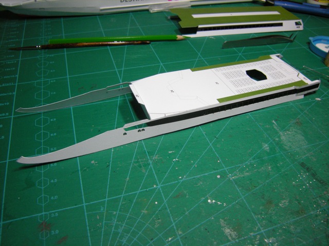

Los geht es mit dem untersten Rumpfsegment. Die Teile werden ausgeschnitten, wobei sehr viel aus der Hand geschnitten wird, ohne Lineal, da eineige lange geschwungene Schnitte gemacht werden.
Die Teile werden vorgeknickt. Ich nehme mir besonders viel Zeit, das ganze so exakt wie ich das kann hin zu kriegen, da alle anderen Segmente auf dieses aufgebaut werden und sich so ungenauigkeiten bis obenhin wohl kummulieren würden.
HSC "Gotland" 1:250 von Bildrum Dscn5150
Eine erste Passprobe verspricht optimismus. Die Teile 1b und 1c müssen sauber ineinander geschoben und verklebt werden. Dies geschieht Schritt für Schritt. Die Passgenauigkeit und die Einfachheit sind absolut verblüffend gut!
HSC "Gotland" 1:250 von Bildrum Dscn5151
HSC "Gotland" 1:250 von Bildrum Dscn5152
Nun erst, und ich empfehle Nachbauern das auch so zu machen, werden die Teile 1a (das Heck) und 1b zusammengefügt, damit beim verkleben der Teile b und c nicht das ganze Restschiff einem im Wege ist.
HSC "Gotland" 1:250 von Bildrum Dscn5153
HSC "Gotland" 1:250 von Bildrum Dscn5154

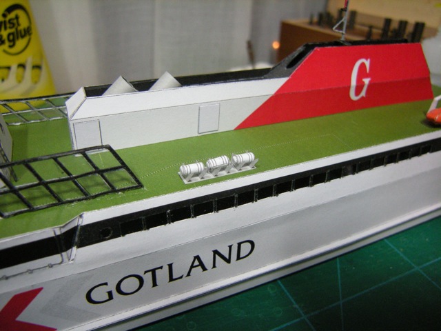

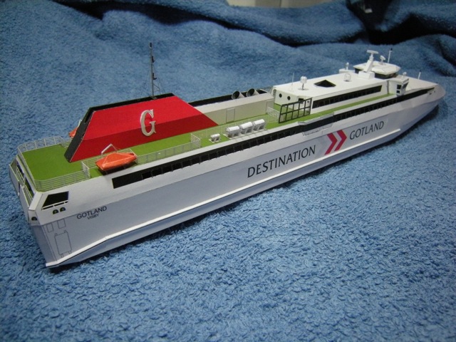

So, Leute. Die Relinge sind endlich eingetroffen und ich konnte mich an die Schlussarbeiten machen.
Die Reling habe ich erstmals mit Sprühfarbe die ich für den RC-Bereich gekauft habe weiss gespritzt. Ich bin begeistert von dieser Methode, ist viel einfacher, zeitsparender und regelmässiger wie bepinseln.
Durch die leichte Verstärkung der Farbe lassen sich die auch hervorragend knicken, biegen und anpassen.
Die Rettungsinselgruppen habe ich neu gemacht. Auf Originalbildern sind diese dreiergruppen viel wuchtiger als meine. Also habe ich sie auf 150% vergrössert ausgedruckt und die Lager ebenfalls neu geschnitzt.
Daneben ist auf den Originalbildern jeweils noch eine "normal grosse" Rettungsinsel zu sehen. Dazu habe ich je eine von den wegoperierten genommen. Nun sieht das für mich stimmig aus. Ausser das brutale marko, das mal wieder alles übertreibt
Da ich noch auf Ersatzteile wartete, die aber die Post vermutlich verschlampt hat habe ich diese nun selber geschnitzt. Es hantelte sich unter anderem um die hinteren Teile der Scheuerleisten. Diese sind mir für meine Verhältnisse recht gut gelungen und ich werde sie, auch wenn die Sendung irgendwann am Sankt Nimmerleinstag doch noch bei mir eintrifft, nicht ersetzten.
Zum Schluss fehlte noch die Takelung des Mastes und des hinteren Radoms.
Und nun bin ich FERTIG!
Fazit:
Bei diesem Modell gab es wie im BB erwähnt einige Passungenauigkeiten, die nicht nur Resultat aus meiner Arbeit waren.
Das Modell ist mal wirklich etwas anderes. Über Geschmack lässt sich bekanntlich streiten, mir gefällt das Schiff.
Der Bau machte mir über weite Teile Spass. Ich habe gemerkt, dass ich mich von kleineren Unstimmigkeiten sehr schnell demotivieren lasse. Daran werde ich wohl arbeiten müssen.
Ich denke, dass ich doch noch ein recht nettes Modell hinkriegen konnte, es gäbe noch mehr zum supern.
Aber ich glaube, dass ich die markanten Details ergänzt habe.
Gunnar hat hier mal wieder ein Modell geschaffen, das abseits vom Mainstreem liegt und das sicherlich nicht in jeder Vitrine steht.
